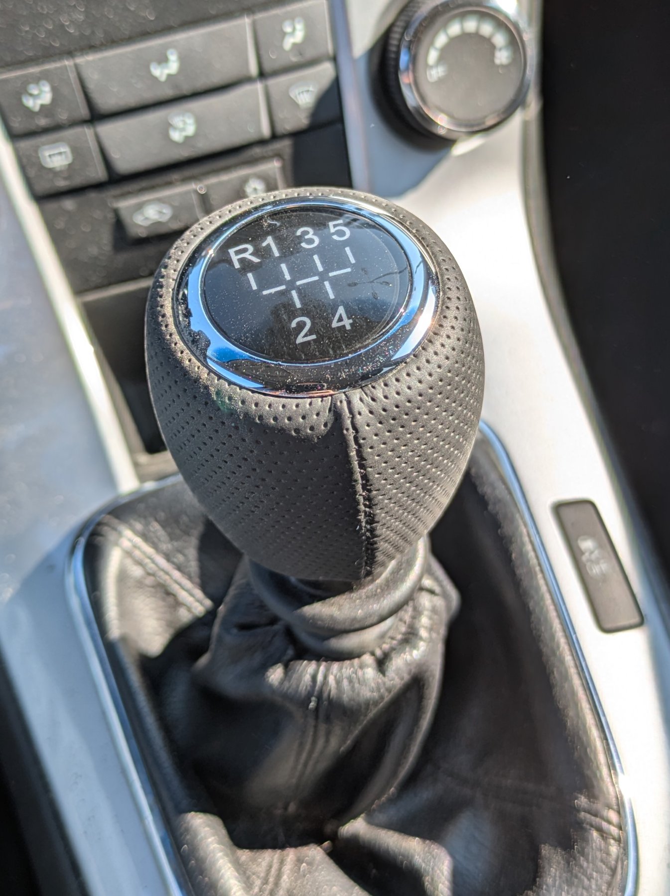

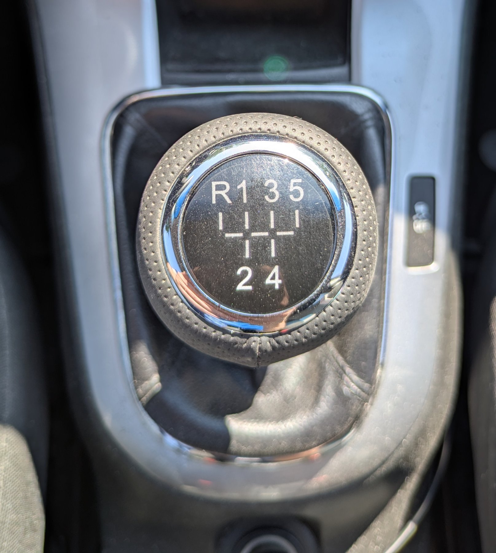

Jest sukces, gałka zmieniona. Cruze 2012, a więc wersja nabijana, a nie odkręcana.
Instrukcja - może się przyda.
Będziesz potrzebował:
- wiertarka + wiertło 11,0 mm;
- imadło;
- żabka hydrauliczna (duża);
- młotek gumowy;
- gruba szmatka ;
Do Cruze z 2012 dobrze moim zdaniem pasuje gałka obita skórą, perforowana - wygląd zgrywa się np. z hamulcem ręcznym. Dodatkowo konstrukcyjnie działa możliwość wbijania biegu wstecznego - wyżłobienie pasuje.
Ja kupiłem tą:
https://allegro.pl/oferta/galka-zmiany- ... 9932223642

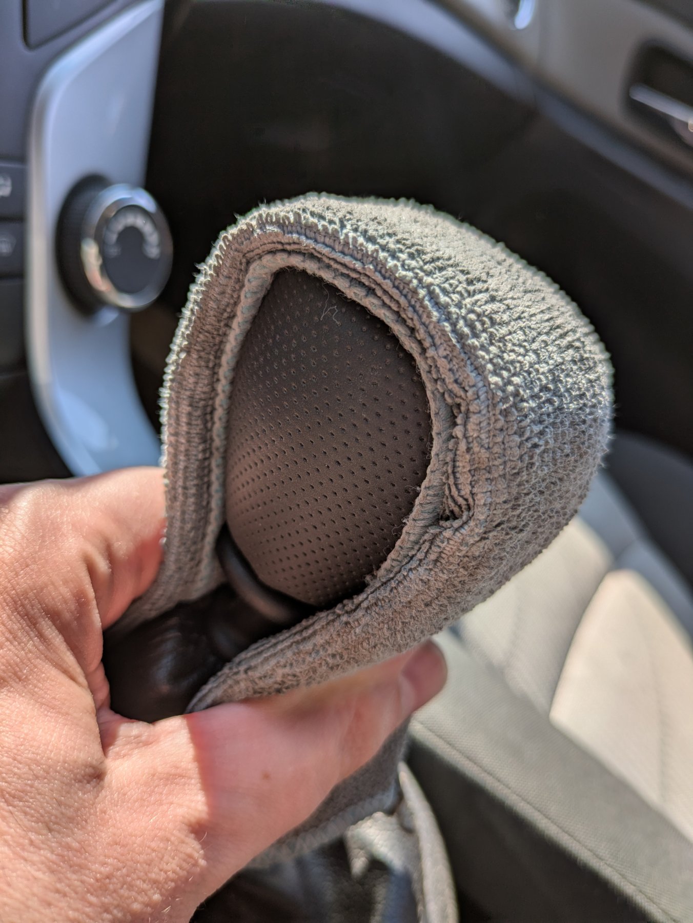

4. Nabijamy. Złóż szmatkę na wiele warstw, aby dobrze chroniła cyferblat - takie 1,5 cm grubości szmatki powinno być ok.
Następnie przyłóż gałkę, wyrównaj cyferblat i przykryj szmatką. Zacznij stopniowo nabijać, z umiarem zwiększając siłę uderzeń. Po kilku uderzeniach skontroluj, czy gałka wchodzi równo i ew. skoryguj ręcznie, przykryj szmatką i teraz, gdy gałka już trochę siedzi, trzymaj ją przez szmatkę i jednocześnie spróbuj podciągnąć uchwyt do biegu wstecznego - tak, aby ustawić go prawidłowo pod odpowiednim kątem, aby wszedł pod gałkę - tak, jakbyś wrzucał wsteczny bieg. Skoryguj i nabijaj trzymając uchwyt do wstecznego uniesiony, w otworze gałki - tak uzyskasz właściwy kąt nabicia i nie będzie problemu z załączeniem wstecznego. Drugie zdjęcie pokazuje, jak trzymam wprowadzoną tuleję od wstecznego podczas nabijania.
Jeżeli zauważysz, że gałka schodzi niżej i jest równo - zwiększ odpowiednio siłę uderzeń młotkiem gumowym, ale nie przesadź! Po kilkunastu uderzeniach gałka powinna się osadzić i przestanie się ruszać. Robota skończona. Gratulacje!
