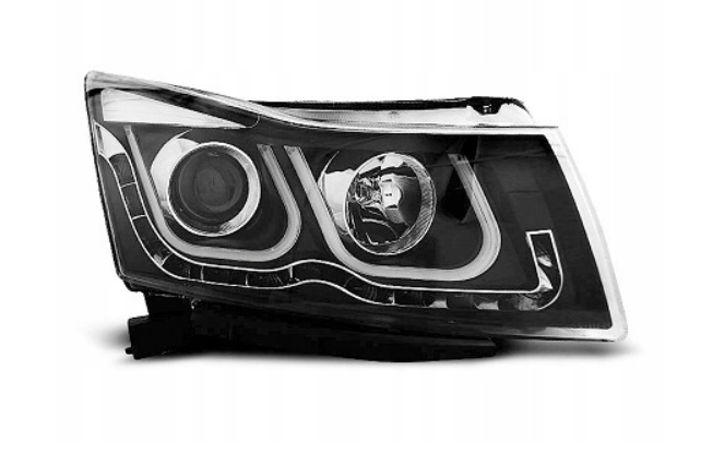

Takie pytanko typowego ciekawskiego janusza ktory JESZCZE nawet Chevroleta nie ma. Czy jest możliwość zamontowania w Orlando, tych lamp z Cruze ? ?
Pozdrawiam
Re: Jakie lampy przednie
jak znajdziesz takie do Orlando, w co wątpię to pewnie TAK.
JuzaNoob pisze: 5 wrz 2019, o 16:30 Witam.
Pozdrawiam
Nie ma szans. Karoseria i kształt to właśnie podstawowe różnice tych bliskich sobie aut.

Hmm a idzie jakoś zrobić takie lampy ? Tzn wiesz... Żeby miały takie paseczki :D
Kup w IKEA paseczki i przyklej do lampy {:/
Poszukaj na forum kolegów Przemek i kemoiz i ich wątki, oni takie paseczki instalowali do cruza.
