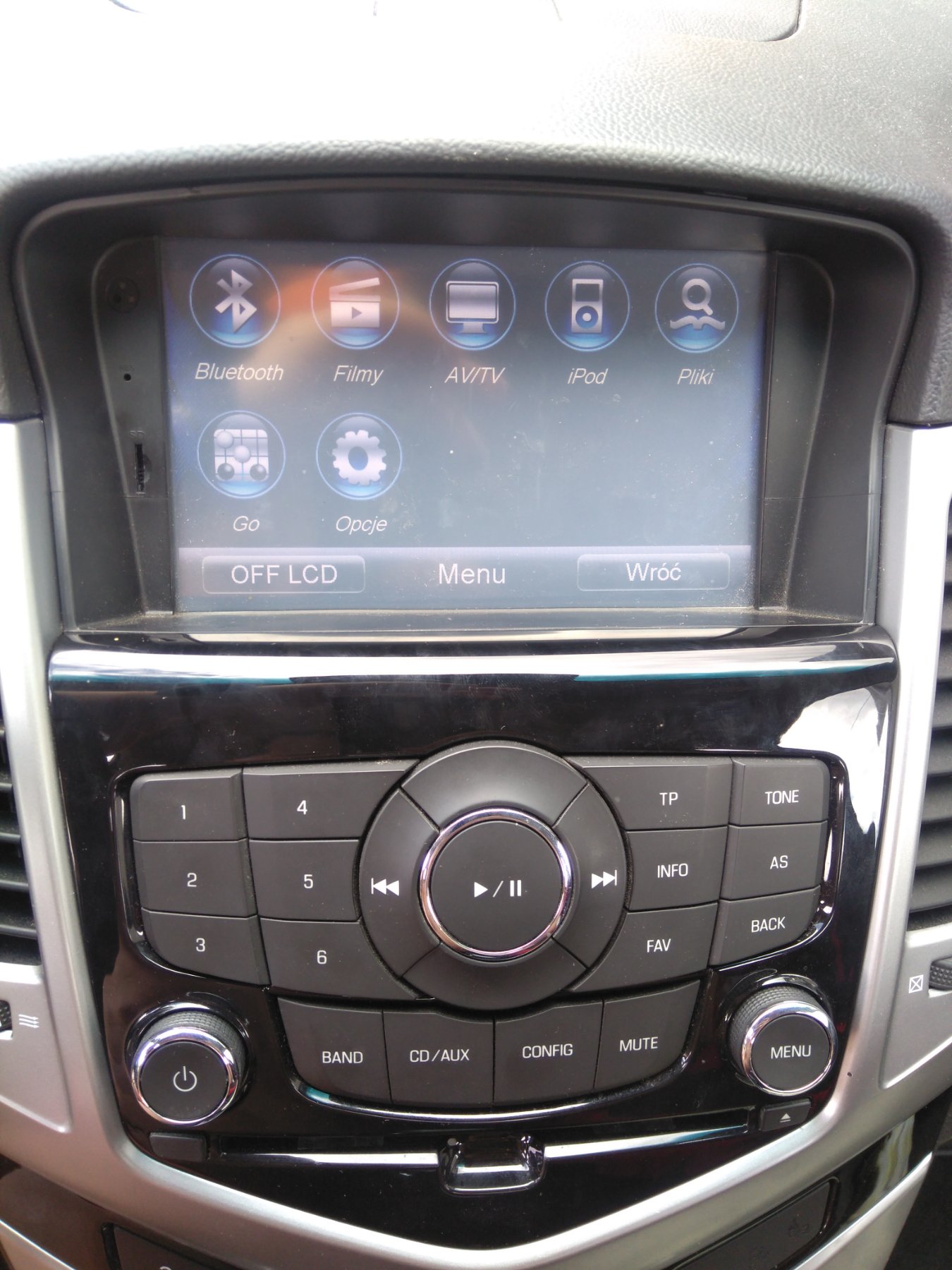

W samochodzie wygląda to tak
D
Posty: 5173
Samochód: Orlando 1.8 LPG LT+
Silnik: 1.8 2HO, 141KM Pb
LPG: BRC SQ24 Genius 1500
Lokalizacja: Opole
Re: Odtwarzacz CD.
Post autor: Bunioopl »
To jest jakaś dokładaka na win ce albo na androidzie pod wyświetlaczem.
Temat faktycznie zboczył. [emoji3]

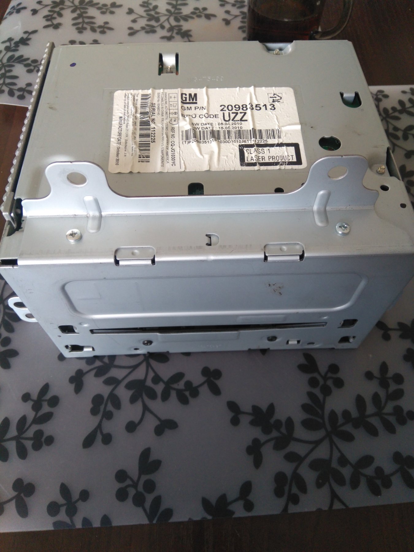

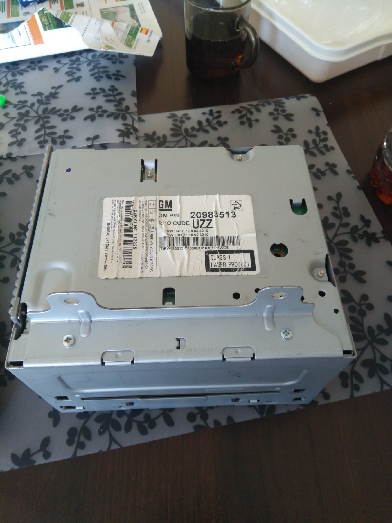

Witam. Dzis przyszlo mi radio zamontowalem no i pojawilo sie swiatelko w tunelu, powrocily wszystkie sygnaly ostrzegawcze dzwiekowe no i odglos kierunkow no i nie zapietych pasow, aby jeszcze pozostalo odblokowac je poniewaz wyskakuje LOCKED no ale jestem ugadany juz gosciem aby to dopracowac . Pozdrawiam

Witam. No w końcu udało się uruchomić radio, wszystko działa jak należy, wszystkim tym którzy uczestniczyli w dyskusji chciałbym podziękować za dobre rady, z starej skrzyneczki została skopiowana pamięć do nowej i wszystko ruszyło, koszt tego wszystkiego to 60 zł zapłaciłem za skrzyneczkę CD która zamówiłem z allegro no i za skopiowanie tej pamięci no wraz z naprawa dwóch pendrive przy okazji zapłaciłem elektromechanikowi 50 zł
