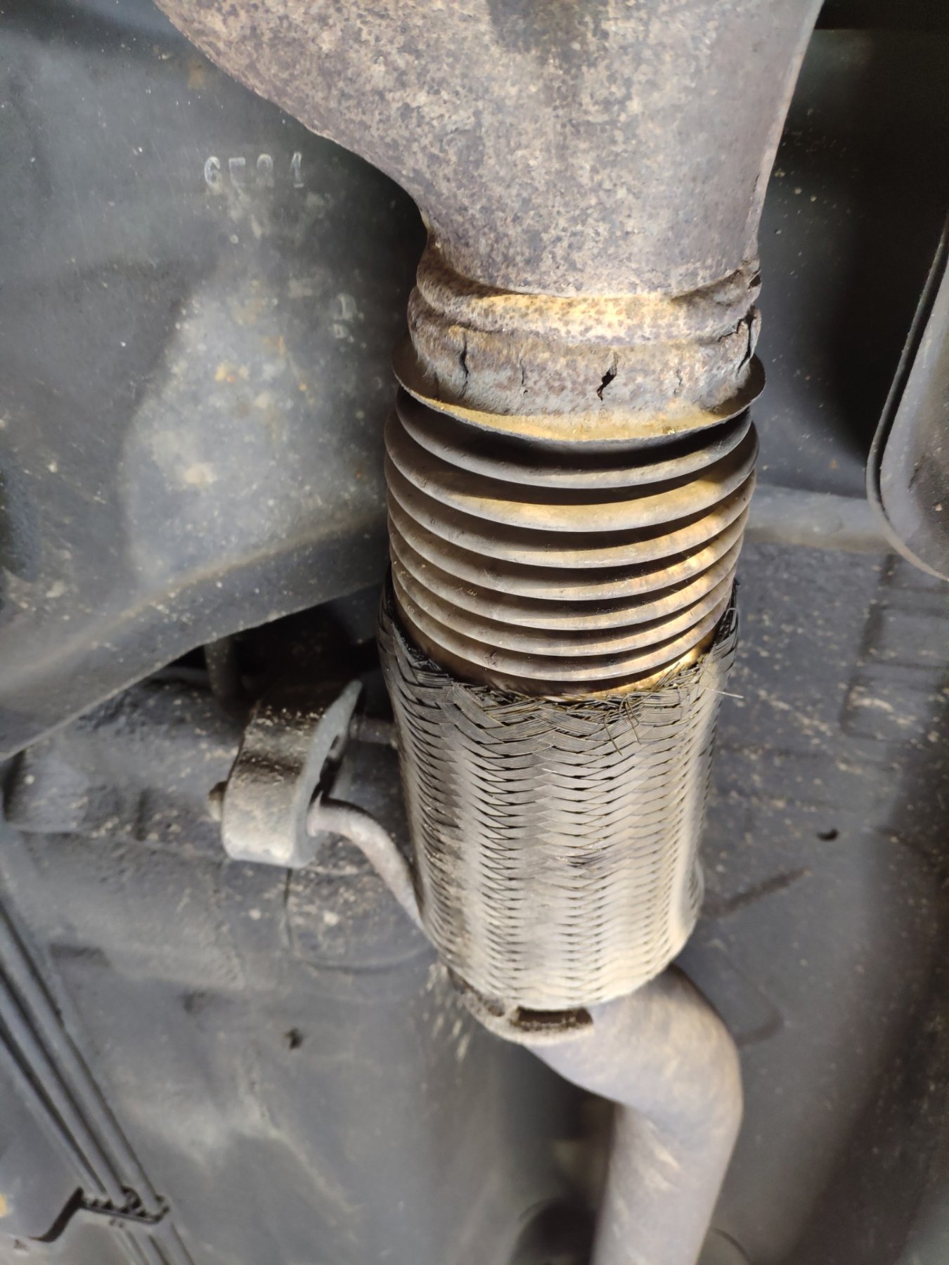

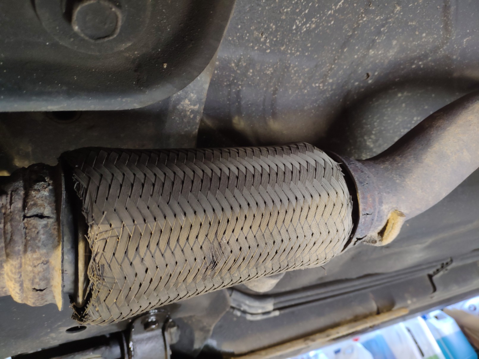

Podepnę się pod temat. Czy taka plecionka kwalifikuje się już do wymiany?? Przedmuchów raczej nie stwierdziłem, ale siatka już lata luźno.

widzę, że to rodzinna przypadłość, u mnie też sobie to tak lata i dopóki nie zrobi się jakaś nieszczelność w wydechu, to nie mam zamiaru nic z tym robić :pomoc:

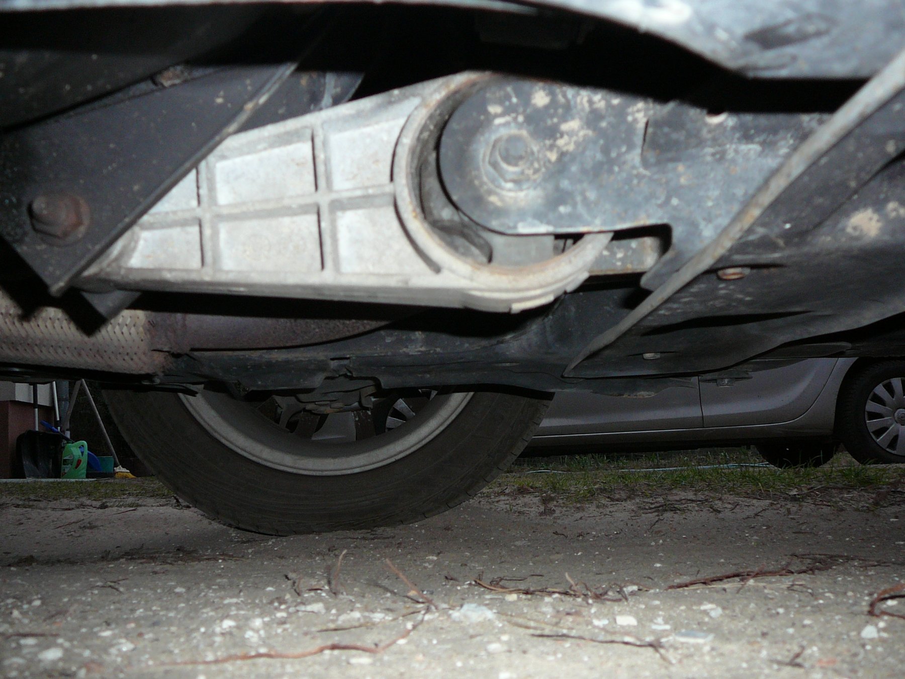

za to ostatnio robiłem fotki mocowania silnika, to mogę się pochwalić tą siateczką :lol:
Re: Tłumik drgań wydech
Ta siateczka ma głównie za zadanie ograniczać łącznik przed zbyt dużym rozciągnięciem, przy dobrze zamontowanym układzie i sprawnych wieszakach nie powinno być problemu.
Ja u siebie już tak jeżdżę z dobry rok, jedynie końcówki plecionki zacisłem drutem na swoim miejscu żeby nie latała.

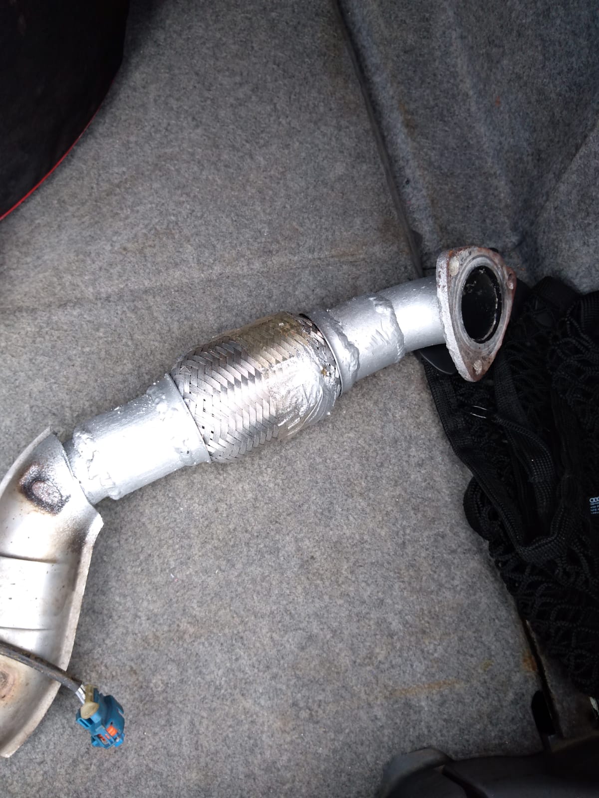

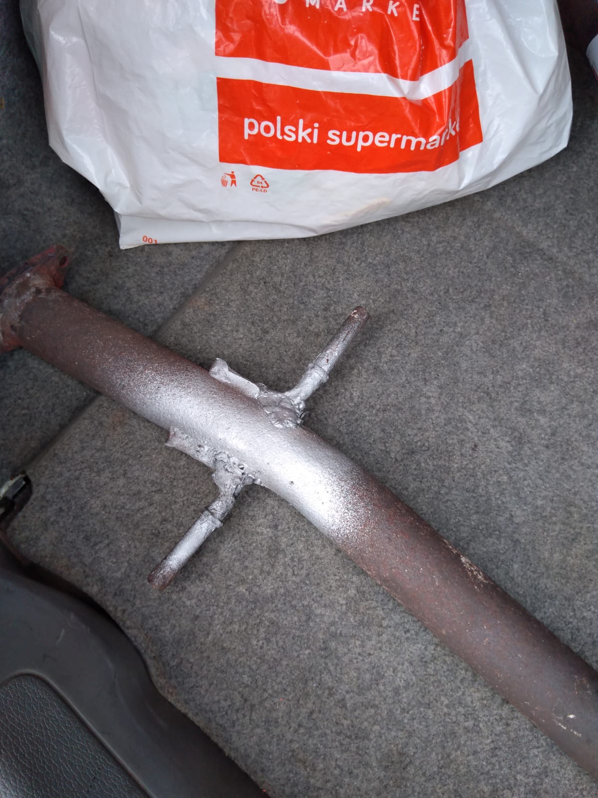

Mi Pan Zenek pospawał 😃👍👍
Stare wycięte i wspawane nowe
Machnięte sreberkiem, widać że profeska.

80 zł.
papieju
Posty: 2056
Lokalizacja: Włoszczowa
Post autor: papieju »
Smród przy wypalaniu bezcenny :D)
