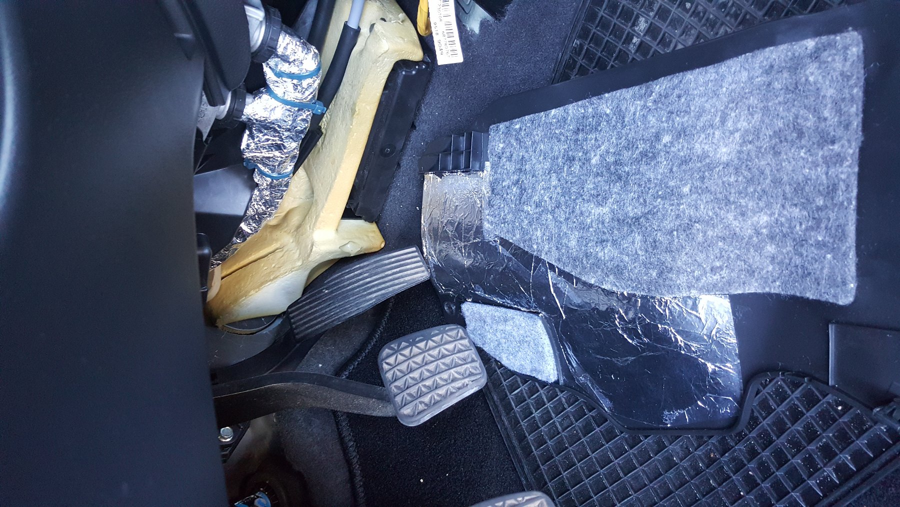

Problem występuje tylko podczas dużych upałów i tylko w trybie automatycznym klimatyzacji, przy włączeniu klimatyzacji w tryb ręczny na ustawienie LO nie ma tego problemu.
Ja jeździłem zawsze na AUTO i bardzo grzalo mi lydke.
Później jeszcze na boczek plastiku który to zaslepia dalem folie aluminiową która jeszcze bardziej poprawiła izolację.

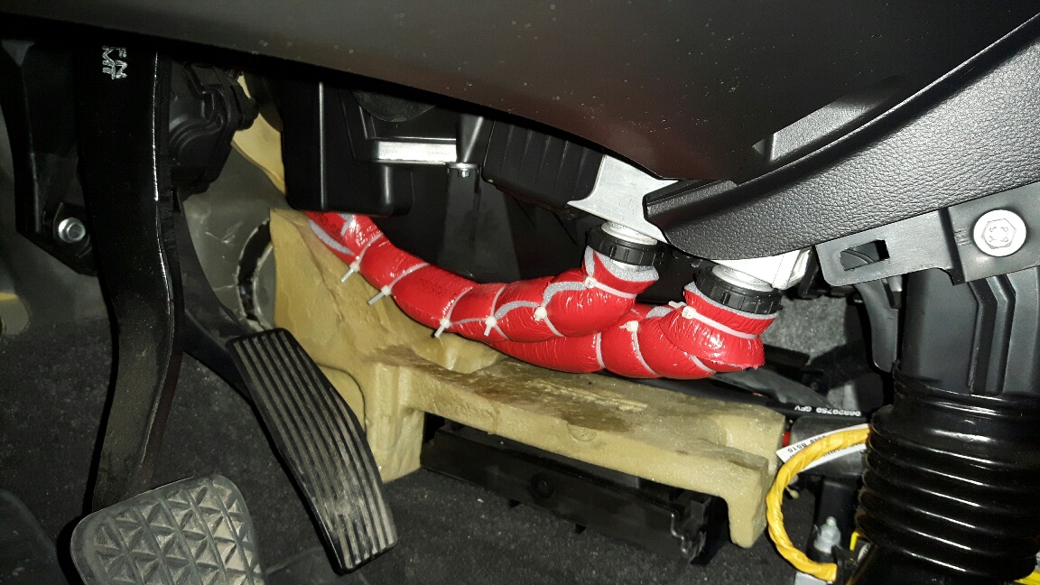

Nie może mieć znaczenia tryb ustawienia klimatronika. Wymiennik na krótkim obiegu zasilany jest cały czas gorącym płynem. Nie ma tam zaworu. Ja mam regulację manualną i grzeje/grzało.
Polecam też osłonienie bocznej ścianki wymiennika do którego wchodzą rurki, bo on też mocno promieniuje ciepłem.

Izolacje zrobilem i ja. Poszedlem w folie aluminiowa. 10m wystarczylo. W przyszlym tygodniu mam do zrobienia 1500km takze przetestuje.

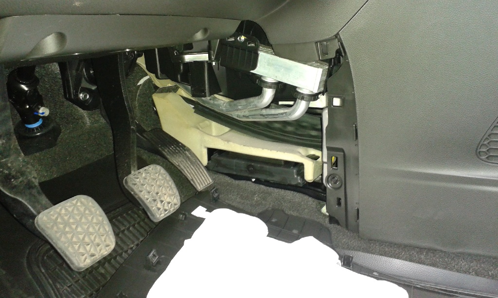

Manual, wszystko na to wskazuje że gorące powietrze leci z tych rurek które ktoś oznaczył na pierwszym zdjęciu na pierwszej stronie, plus grzeje plastiki pod kierownicą po lewej stronie od skrzyni biegów. Temperatura jest wysoka że czuć ja przez buta. Dlatego nie wiemy czy strach tak jeździć, mechanior na urlopie, czy tam się coś może stopić nie mamy pojęcia. Gdy silnik jest nagrzany i ręcznie przestawiamy na niebieskie zimne powietrze to i tak leci ciepłe ale nie gorące.

jarecky2006 pisze: 30 gru 2021, o 20:34 Manual, wszystko na to wskazuje że gorące powietrze leci z tych rurek które ktoś oznaczył na pierwszym zdjęciu na pierwszej stronie, plus grzeje plastiki pod kierownicą po lewej stronie od skrzyni biegów. Temperatura jest wysoka że czuć ja przez buta. Dlatego nie wiemy czy strach tak jeździć, mechanior na urlopie, czy tam się coś może stopić nie mamy pojęcia. Gdy silnik jest nagrzany i ręcznie przestawiamy na niebieskie zimne powietrze to i tak leci ciepłe ale nie gorące.
Rozumiem, że to się grzeje dość znacznie bo tam leci tymi rurkami krótki obieg czyli 90C. Może się nagrzewać osłona i przy dotykaniu jej gołą łydką może być dość ciepłe co w lecie może przeszkadzać. Ale tam nic nie powinno dmuchać, zwłaszcza tak że parzy, nie ma prawa nic się roztapiać. Dla mnie jakiś kosmos albo ktoś coś wyolbrzymia.
Czy jesteś pewny że to dmucha od tej prawej strony a nie wylotami nadmuchu na nogi pod kierownicą?
