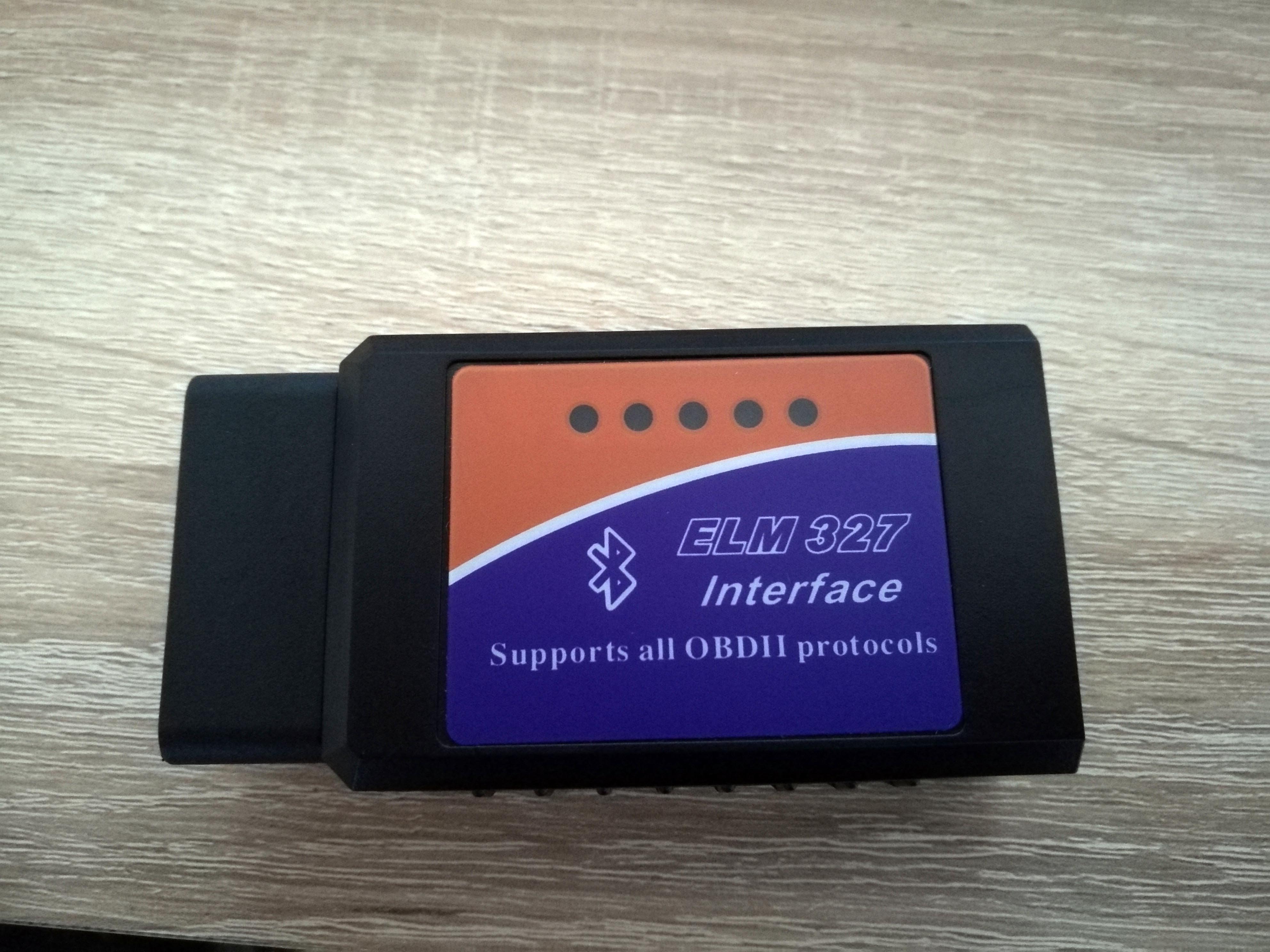

Andrzej454
- Posty: 41
- Rejestracja: 8 sie 2016, o 17:59
- Samochód: Orlando
- Lokalizacja: Żagań
Re: wypalanie DPF
Czy z tym Interfejsem zadziała?
- IMG_20170425_170500.jpg (893.54 KiB) Przejrzano 6242 razy
Ping
- Posty: 165
- Rejestracja: 30 sty 2017, o 16:10
- Imię: Ping
- Samochód: Opel Insignia
Re: wypalanie DPF
Są różne klony i nie ze wszystkimi działa. Po zdjęciu nie jestem wstanie powiedzieć bo to zależy od tego co siedzi w srodku. Sam mam dwa interfejsy które z zewnątrz wyglądają identycznie gdzie z jednym działa a z drugim nie.
W sklepie google jest czyjaś aplikacja o nazwie ELM327 Identyfier która pokazuje kompatybilność z oryginałem.
