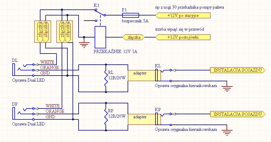

To wstawiam fotkę zmodyfikowanej wiązki adaptacyjnej - dorzucony rezystor w obwód kierunkowskazu.
I nareszcie wpadłem na pomysł jak zabezpieczyć oryginalną oprawę kierunkowskazu przed warunkami atmosferycznymi. Użyłem zakupionej w dziale rowerowym piankowej osłony na kierownicę. No teraz jest git i nic się nie zasyfi.
I taki szybki schemacik całej prostej instalacji.

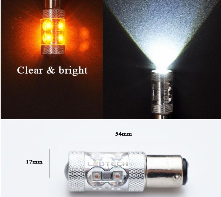

Ja teraz kombinuję jak zwiększyć jasność, bo jest akceptowalnie ale nie jara tak ostro jak w audi, KIA czy niektórych dobrych zewnętrznych DRLach. Może to kwestia rozproszenia/skupienia światła :zastanawiasie: , może zastosowanej żarówki LED, pomarańczowy migacz też mógłby być jaśniejszy. Niestety koszt tego zniechęca do zakupów testowych. Ale może się ktoś zna i jest w stanie określić która z żarówek LED z podwójnym kolorem świecenia da więcej lumenów?
Ja zastosowałem takie oparte na 60 Bi-Color 2-Emitter 3528-SMD LED - niestety nie idzie wyczytać ile lumenów a okiem nie potrafię ocenić
http://www.ebay.pl/itm/60-SMD-1157-Dual ... 1e846e0595
ale można też takie oparte na LEDach CREE choć w opisie 150/450lm to chyba szału nie ma
http://www.aliexpress.com/item/New-Arri ... 72089.html
choc tu http://www.aliexpress.com/item/-/1942520138.html
chwalą się że actual już niby 250/630lm czyli już całkiem nieźle choć ile w tym prawdy? no właśnie :zastanawiasie:
I trzecia koncepcja już w wątku dyskutowana
http://www.aliexpress.com/item/Exclusiv ... 29290.html
niby 1000lm ale mi się w to nie chce wierzyć bo oparte na chipie LED 5630 , samsung pisze się że daje max na parametrach max pradu 50lm. Jak by nie liczył sumując wszystkie LEDy nie wychodzi w jednym kolorze 1000lm chyba że zsumowali obydwa kolory do kupy.

Kupiłem żarówki 80W dualcolor na LEDach CREE.
te http://www.aliexpress.com/item/Hot-Sale ... 49147.html
ale w cenie tych http://www.aliexpress.com/snapshot/6183163834.html. Nie mieli wystawionych w 2 sztukach 80W ale pani kazała kupić 50W a przyślą 80W i tak się stało.
Tu porównanie te nowe CREE i poprzednie 60led dualcolor.
Wczoraj dotarły. Ile w tym prawdy że to są 80W (może 2x40W?)nie wiem ale białym dają mocno, nie jestem w stanie dłużej popatrzeć w biało światło. Wiązka jest skupiona, jest soczewka i grzeje się mocniej:( Próbowałem wczoraj nakręcić filmiki smartfonem ale źle się ustawiłem pod słońce i w dodatku chyba balans bieli mam przestawiony bo nie oddało rzeczywistości. Spróbuję dziś po południu nakręcić Mobiusem może wyjdzie lepiej. Generalnie odczucie takie, że pomarańczowe świecą jaśniej a biały bardzo mocno świeci ale w wąskim kącie. :zastanawiasie:
Na razie tylko taki filmik porównawczy.
Re: DRL koncept w kloszach kierunku na żarówk.LED dual color
Próbowałem nakręcić video ale nie udało się tak by przy obecnym oświetleniu (pochmurno i deszcz) można było zaprezentować do oceny. Olek zlewa się w jedną białą plamę i na filmie w kloszach nie widać różnic. Natomiast zrobiłem fotkę gdzie nastawami przesłony udało mi się na tyle ustawić żeby widać było różnicę. Przez to wyszło jakby była noc ale za to widać charakterystyczne cechy jednej i drugiej żarówki. Z prawej 60LED rozprasza światło na cały klosz natomiast z lewej CREE daje bardzo mocne światło ale skupione i lekko zezem na zewnątrz. 60LED ładnie wygląda w ciemniejszy dzień bo świeci całym reflektorem ale w słoneczny słabiej widać, CREE wali ostro na odległość ale brzydziej się to prezentuje i pod innymi kątami jest gorzej. 60LED ma słabsze pomarańczowe światło niż tradycyjna żarówka, CREE ma pomarańczowe tak jasne jak żarówka tradycyjna a może lepsze bo ładniej rozproszone.
I mam teraz mieszane uczucia co docelowo zostawić. :( Przeglądnąłem już internet do spodu i te dwa typy są jednymi z najlepszych rozwiązań jeżeli chodzi o LED dualcolor.

jak dla mnie 60LED, Cree jest dobre ale do wstecznych
Avatar
Posty: 2463
Samochód: brak
Lokalizacja: Racibórz
Post autor: Avatar »
Tak czy owak uważam że świecą bardzo fajnie, faktycznie lepiej wyglądają 60Led, wiązka rozproszona jest po całym reflektorze. Myślę że oba rozwiązania są wystarczająco widoczne i wybierz te które bardziej Tobie odpowiada.
Tak jak przedmówcy, chyba lepsze te 60LED, a CREE zostaw na przyszłość, może coś innego wyskrobiesz. Oczywiście my patrzymy pod kątem estetyki, Ty siedząc za kierownicą ocenisz lepiej, która żarówka lepiej oświetla drogę, bo w sumie to się liczy najbardziej ;)
