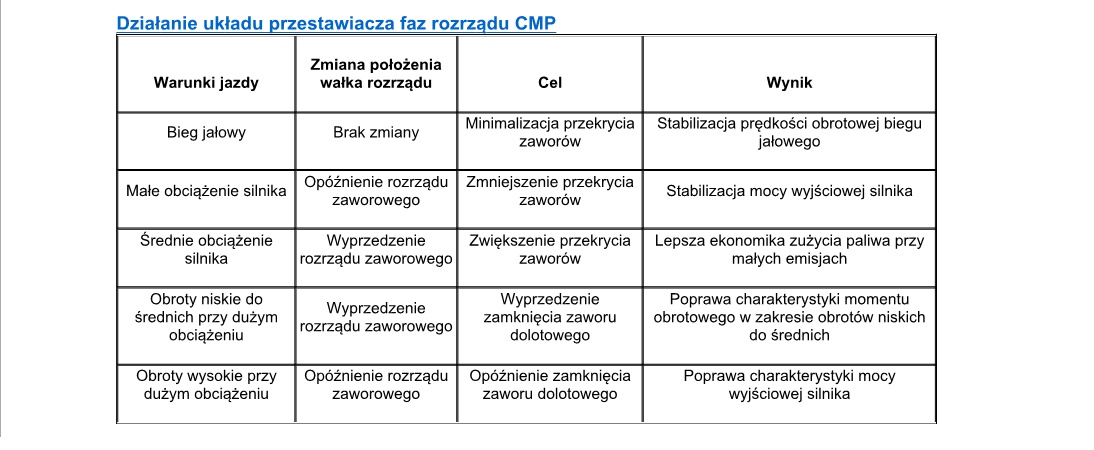

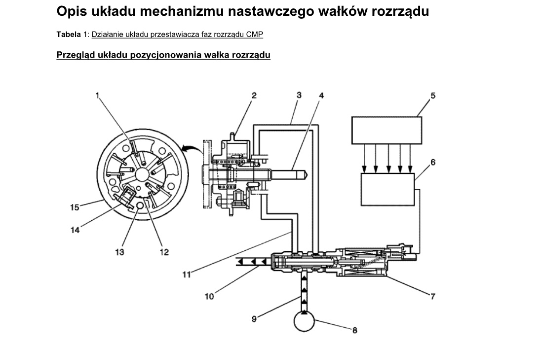

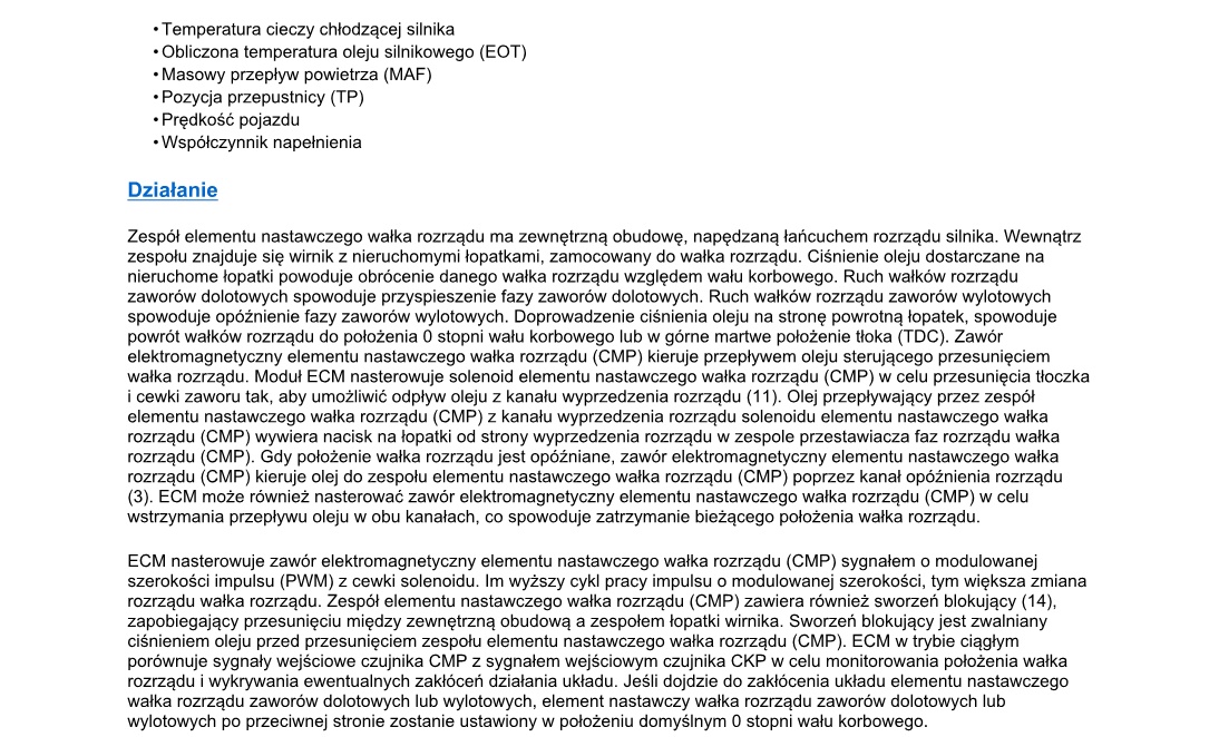

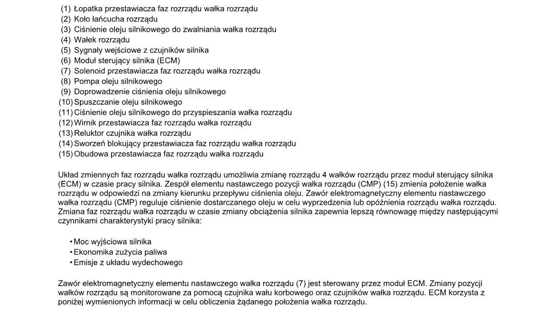

Ktoś pytał jak działa ten wariator. Oto opis:
Etac dzięki z ciekawy opis. :ok:
