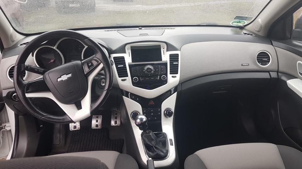

etac Misty lake to biały mat?

Re: Cruze 2009 - rozpracowujemy wnętrze :)
to jest misty lake.
Baba a na kolorach się nie zna, kto by pomyślał...
No to nijak do białego niestety nie będzie pasował, musiałabym przemalować.
Chyba kupię pierwszą kamerkę przesłaną w linku (tylko sprawdzę, czy średnica otworu się zgadza) i będę kombinować, żeby włożyć w ten sam otwór, skoro już ktoś się napracował, żeby go wywiercić (abstrahując od estetyki tego rozwiązania)
Przemek - taak, ten dach wygląda z daleka jak przeszklony
Jak rozumiem, ten środek black&white to też nie jest fabryczna sprawa?
Co do kamerki to muszę to zrobić koniecznie, priorytet!
Nie, to nie jest fabryka, ale zrobione z głową i poczuciem estetyki jak dla mnie więc spory plus dla poprzedniego właściciela
Tak, wygląda bardzo dobrze .Jedynie nie podoba mi się gałka zmiany biegów ( za duża - chociaż fajna ) i białe ramka zegarów , ale wszystko do siebie jak najbardziej pasuję . Poprzedni właściciel włożył dużo pracy w oklejenie ( przypuszczam eko skórą ) boczków i deski rozdzielczej , oraz pomalowanie plastikowych podłokietników i panelu otwierania szyb ) , chociaż jestem ciekaw czym to zrobił i czy nic się nie ściera.Ciekawe nakładki na pedała , ( pewnie nawiercane i przykręcane ) dołóż jeszcze tylko podstopnice ( chociaż nie wiem czy znajdziesz w podobnym wzorze , co najwyżej gładka będzie pasować ) Co do kamerki : https://allegro.pl/kamerka-parkowania-w ... 45210.html.
Chociaż jak się teraz przyglądam to mam wrażenie , że tapicerka jest w oryginalnym szarym kolorze ,( ale baza z nawigacją ? ) , a jedynie plastiki są pomalowane na biało.
To nie baza. To LS dla MY2010.
Chyba bazy nie widziałeś nigdy
LS miał tempomat dopiero od MY2011
Kurde wy naprawdę nie wiecie jak baza dla MY2010 wyglądała!
A no tak radio chinczyk...Uuu no tak , brak tempomatu , klimatyzacja manualna , tylne szyby na korbkę , plastiki w macie ( nic lakierowanego ) , tapicerka i boczki chyba nie z materiału ( chociaż tutaj ciężko zobaczyć ), brak srebrnych nakładek na głośniki i srebrnej nakładki na kierownice ( chociaż są wysokotonowce w słupkach ), brak górnego schowka w desce rozdzielczej . Ojj byłoby co tutaj dokładać
Chociaż ciekawe , że kierownica obszyta skórą gładką i perforowaną , u mnie była tylko gładka.

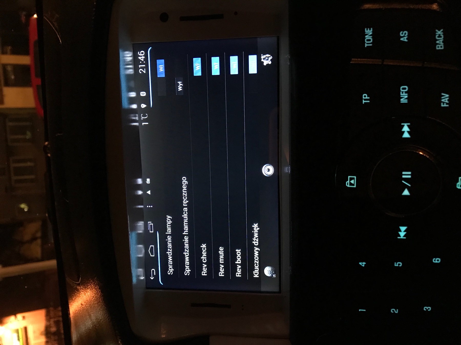

Jak to jest chińczyk to być może kwestia samej konfiguracji w systemie. Sam sobie na początku takie kuku zrobiłem, że nie było obrazu z kamery tylko same linie.
viewtopic.php?f=76&t=5273#p93375
wszim pisze: 14 sie 2017, o 09:13 Eureka. Naprawiłem kamerę. Włączyłem opcję Rev check i obraz się pojawił.
Widocznie kliknąłem niechcący wczoraj jak sobie przeglądałem te menu ustawień. A ja dzisiaj tak się przygotowałem na walkę ze sprzętem, mam aparat z wyjściem AV mam turystyczny telewizorek z wejściem AV, zabrałem oscyloskop i całą torbę druciarstwa, do późna studiowałem forum, w nocy spać nie mogłem i specjalnie wziąłem urlop. Przyjechałem do garażu nabuzowany ale zanim zacząłem dewastację postanowiłem sprawdzić to jedno menu, na które wczoraj wpadłem przed zaśnięciem. Klik i działa![]()
No to mam przed sobą cały dzionek żeby popsuć coś innego. Do przetestowania jeszcze kilka rzeczy zostało.

wszim tak, to chińczyk - gdzie znajdę to "Rev check" ? Grzebałam trochę w ustawieniach, ale jest tam strasznie dużo opcji, część po polsku, część właśnie taka skrótowa....
Gdyby Kamilka nam dawała więcej danych i fotek byłoby prościej. Tylko jedno dalekie zdjątko dało mi do myślenia, że to chyba sprzęt ze stajni Roadnav, być może model s160 z androidem 4, czyli taki jak mam i kilku tutaj jeszcze. Problem w tym, że ja nie mam już oryginalnego firmare więc i dostęp do nastaw wygląda trochę inaczej niż był w zakupionym sprzęcie. Ale może te rzeczy się akurat nie zmieniły, nie wiem, nie mam jak porównać. Zdjęcie, które zamieściłem dotyczyło jednak oryginalnego firmware, z którym zakupiłem tego chińczyka. Dlatego musisz szukać takiego menu. Podpowiem ewentualnie dopiero jutro jak poklikam w swoim, ale nie wiem na ile pomogę, bo teraz dostęp może być inny niż był w ori. Oryginalny soft miałem krótko. Ale walcz dziewczyno bo kamera wsteczna to najsensowniejszy gadget ostatniej dekady motoryzacji.
Dziś mi się już nie chce schodzić do auta bo mam wstręt. Zakupiłem wypasione b drogie gogle narciarskie i wydawało mi się, że je wrzuciłem do auta. Pół godziny spędziłem na ich poszukiwaniu w aucie - po prostu, amba znikły. Niewiele brakło a wybebeszałbym tapicerkę, zmokłem jak kura przy tych poszukiwaniach bo lało wiało i nic. K... znikły wyparowały nie wiem gdzie, orlando je złośliwie zeżarł nie wiem. Wychodzi, że gdzieś w trasie między domem a autem je zgubiłem ale nie wiem jak, bo trzymałem w ręku. Kaplica, kilka stówek w plecy, wkurw na siebie za debilizm i brak gogli. Ktoś się ucieszy, nówki w pudełku z paragonem nawet metki jeszcze nie zerwałem.. mać.
Tak to wyglada:
A co do gogli - współczuje. Jak to mówi moja mama „diabeł ogonem nakrył „
Tak to wyglada:

Na wszelki wypadek jeszcze wyłącz 'rev mute' jak na obrazku Wojtka. Jak nie pomoże kupuj kamerkę i wymienimy w niedzielę. Zrobię ogłoszenie o spocie, może jeszcze ktoś podjedzie.
Regulus, tak zrobiłam - bez rezultatu, nic ta opcja nie zdziałała. Ogłoś spota, chętnie zapoznamy się z innymi fanami marki
