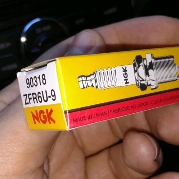

Wiem, że poza wątkiem, ale że względu na powiązanie z tematem cewki, potwierdzam, że świece ZFR6U-9 są dostępne - dziś kupiłem. Made in Japan.
4 sztuki w cenie poniżej 70 zł brutto. To są prawdopodobnie te, które z logo GM zakłada ASO. Ciekawe, czy nowa cewka NGK (też dziś zmieniam) polubi się z nimi na dłużej. Dam znać.

tak jak pisał kolega pablo1 tylko oryginalne świece i tylko z ASO.... nieprawdą jest, że cewka pada na oryginałach przy 90-100kkm.... po raz kolejny podkreślam - zmieniam oryginalne świece co 30kkm i właśnie pyknąłem 190 kkm ogółem - cewka od nowości, LPG praktycznie też i nigdy nie miałem dziwnych problemów jakie tutaj czy w innych wątkach są opisywane - według mnie oszczędności na zmiennikach świec rzędu 50-80 zł to proszenie się o kłopoty, szczególnie jak macie LPG....wolę dołożyć tą kasę i mieć spokojną głowę...a co do świec i LPG - to producent silnika wie jakie świece są najlepsze do całego układu zapłonowo-spalniowego i nie ma co kombinować - to nie lata 90, gdzie silniki były bez elektroniki - teraz cewki to delikatne ustrojstwa z dokładnie obliczonymi (dobranymi) do nich świecami...

Ale to są te świece które kupujesz w Aso z logo gm na pudełku. Porównajcie sobie oznaczenia. Wrzućcie zdjęcia świec. To dosyć istotna informacja, że można kupić poza ASO.
