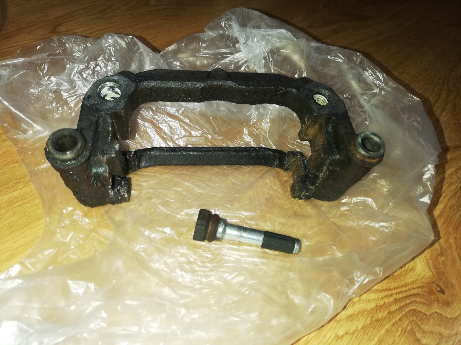

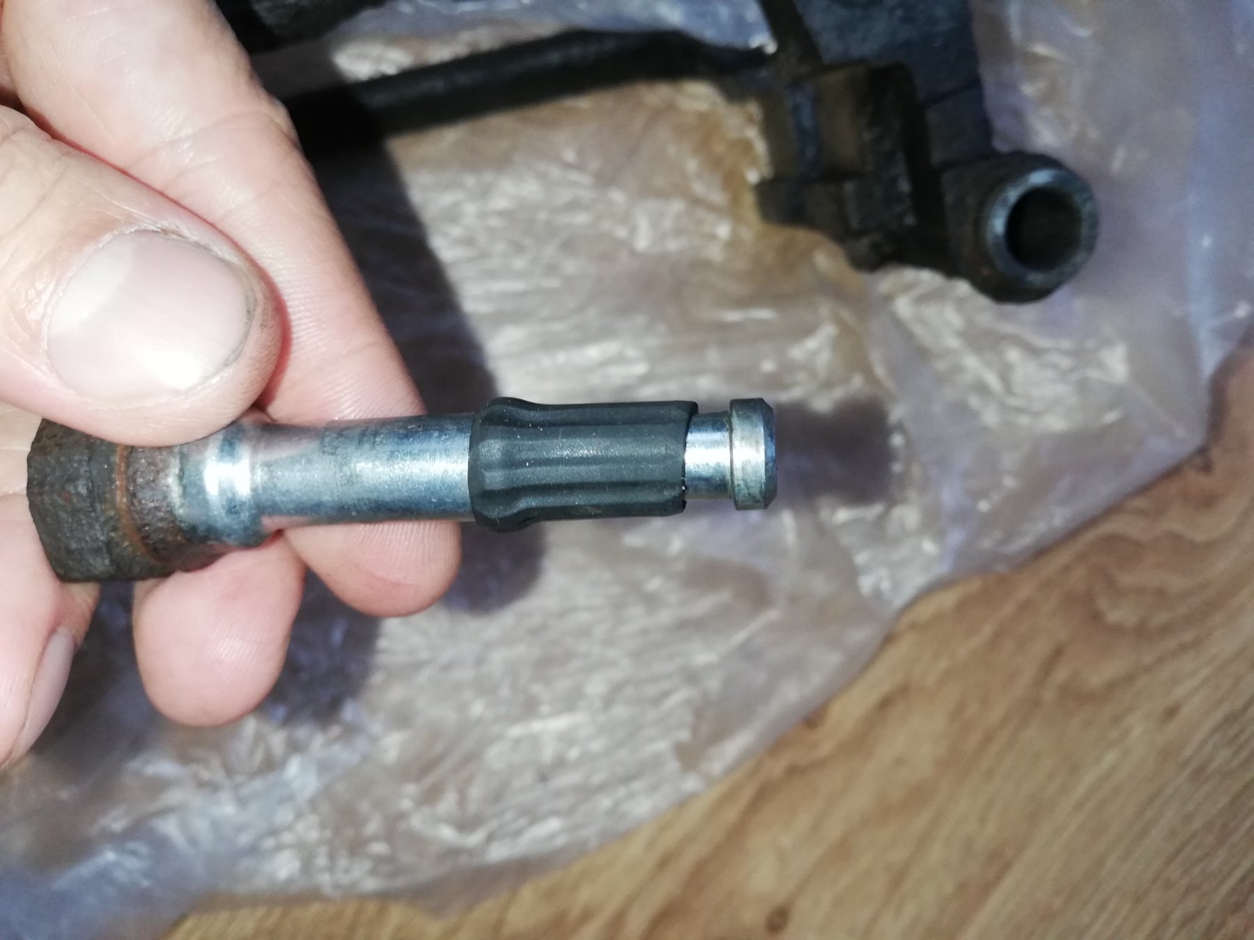

Też miałem problem z włożeniem nowych prowadników. Guma pęczniała przy wciskaniu i wychodziła poza przetoczenie bolca. Z tego co pamiętam skróciłem ją nieco tak aby płaskim kluczem popychać gumę razem z popychanym bolcem. W tem sposób weszło ale te zamienniki to jakaś kaszana w sumie.
blaszany
- Posty: 5
- Rejestracja: 7 paź 2024, o 21:18
- LPG: STAG
- Lokalizacja: Zabrze

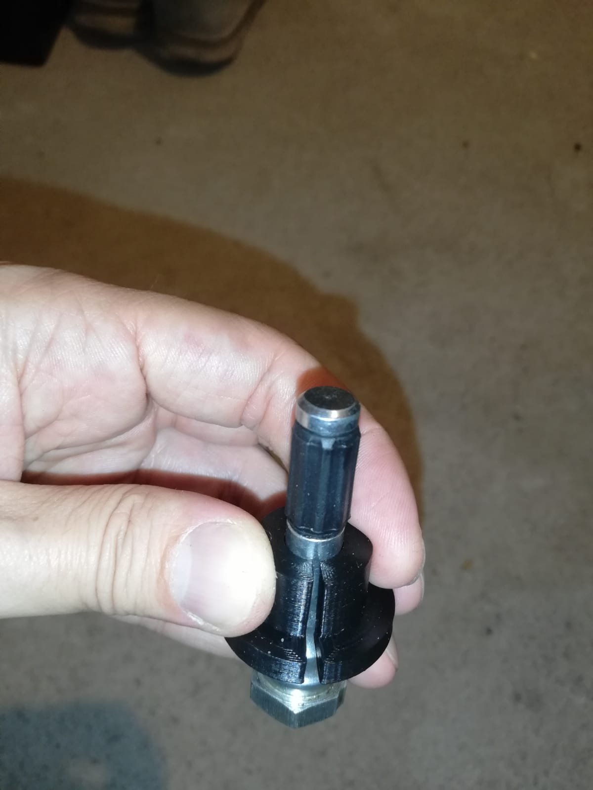

Re: [Cruze] Wymiana klocków hamulcowych i tarcz - tył

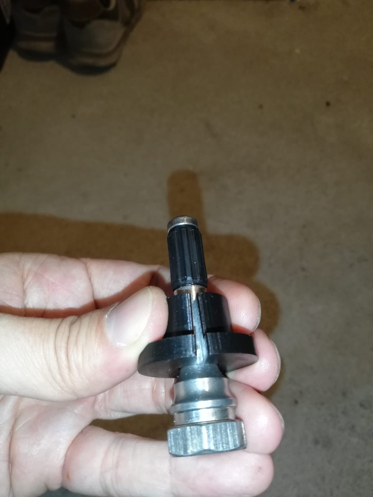

Ja się poratowałem drukarką 3D- wydrukowałem sobie taką tulejkę dwudzielną z kołnierzem którą założyłem na prowadnik za gumą i zacisnąłem ją trytytką na prowadniku, średnice były tak dopasowane że mogłem pchać bezpośrednio gumę a nie prowadnik więc nie miała jak wyskoczyć z przetoczenia.
mówię o tych prowadnicach - śrubach pływających.
Wymieniałem je bo one powodują stuki zacisków razem z jarzmem.
Może teraz robią większe średnice aby nie latały w jarzmie, ale za ciasne będą blokować pracę zacisku.
Dokładnie tak, stare wyrobione prowadniki wchodzą lekko ale w nowych gdy ta guma nie jest wyrobiona ma większą średnicę i wchodziła z takim oporem że wciskając prowadnik guma się zsuwała, wyskakiwała z przetoczonego rowka i prowadnik wtedy się blokował i nie było szansy żeby poszedł dalej dlatego zrobiłem taki wynalazek by pchać nie prowadnik tylko gumę. Oczywiście po wprowadzeniu prowadnika z gumą do gniazda w jarzmie zdjąłem ten przyrząd.huri_khan pisze: 9 paź 2024, o 08:23 Na prowadnice które wymieniam w 5:30 nakładałeś jakieś plastikowe wynalazki ?
W oryginałach nie ma żadnej gumy na prowadnicy.
Smar + guma ?
Smar + guma ?
Robert były. Po.liftingu wprowadzili to jako działanie przeciw szukaniu zaciskom.
Plastik jest na górnym mocowaniu.
Niestety któraś firma wypuszcza jest za duże i trzeba je przyszlifowac bo inaczej zacisk.nie będzie pływać.
Jak to nie ma ? W każdym zacisku są dwa bolce/prowadniki, z których jeden jest z końcówką -tulejką gumową. Widać to na załączonych wyżej zdjęciach.
Zobacz na filmie 4:52 minutę. Wyjąłeś prowadnik na końcu którego jest nałożona tulejka gumowa, a przy gwincie osłonka harmonijkowa z gumy.
Może rzeczywiście był plastik ale też może guma stwardniała na kamień, co nieraz zdarza się dla pewnego rodzaju gum.
blaszany
- Posty: 5
- LPG: STAG
A jaki smar wykorzystywałeś do smarowania prowadników? Bo z tego co się orientuje to musi być smar dedykowany
specjalnie do hamulców np. ceramiczny bo inne smary reagują z elementami gumowymi i powodują że guma szybciej
parcieje i wtedy osłony pyłowe mają krótszą żywotność a może i to też miało wpływ na tą gumową tulejkę na prowadniku
która pełni funkcje tłumika drgań że wyglądała jak tworzywo sztuczne a nie guma.

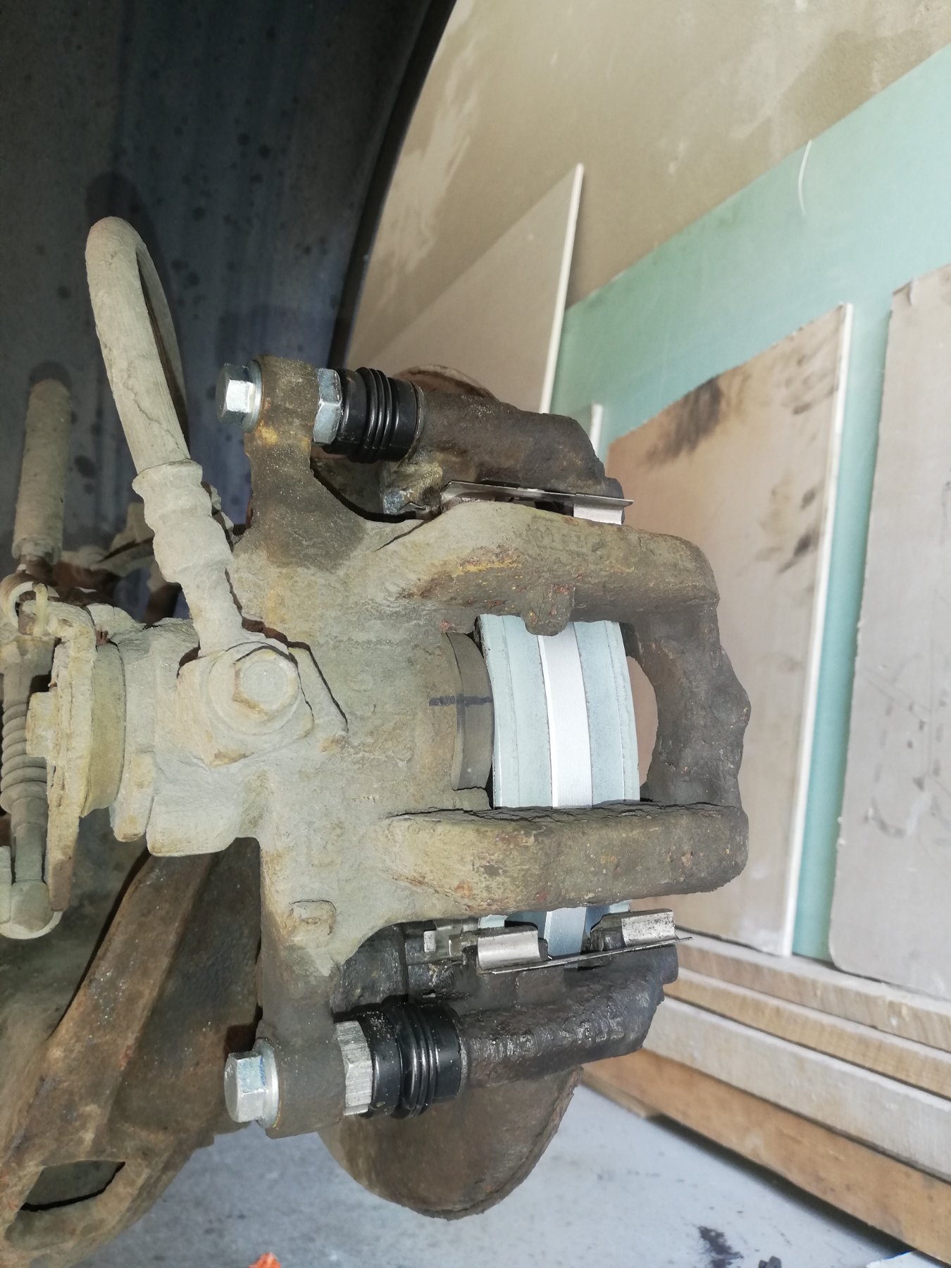

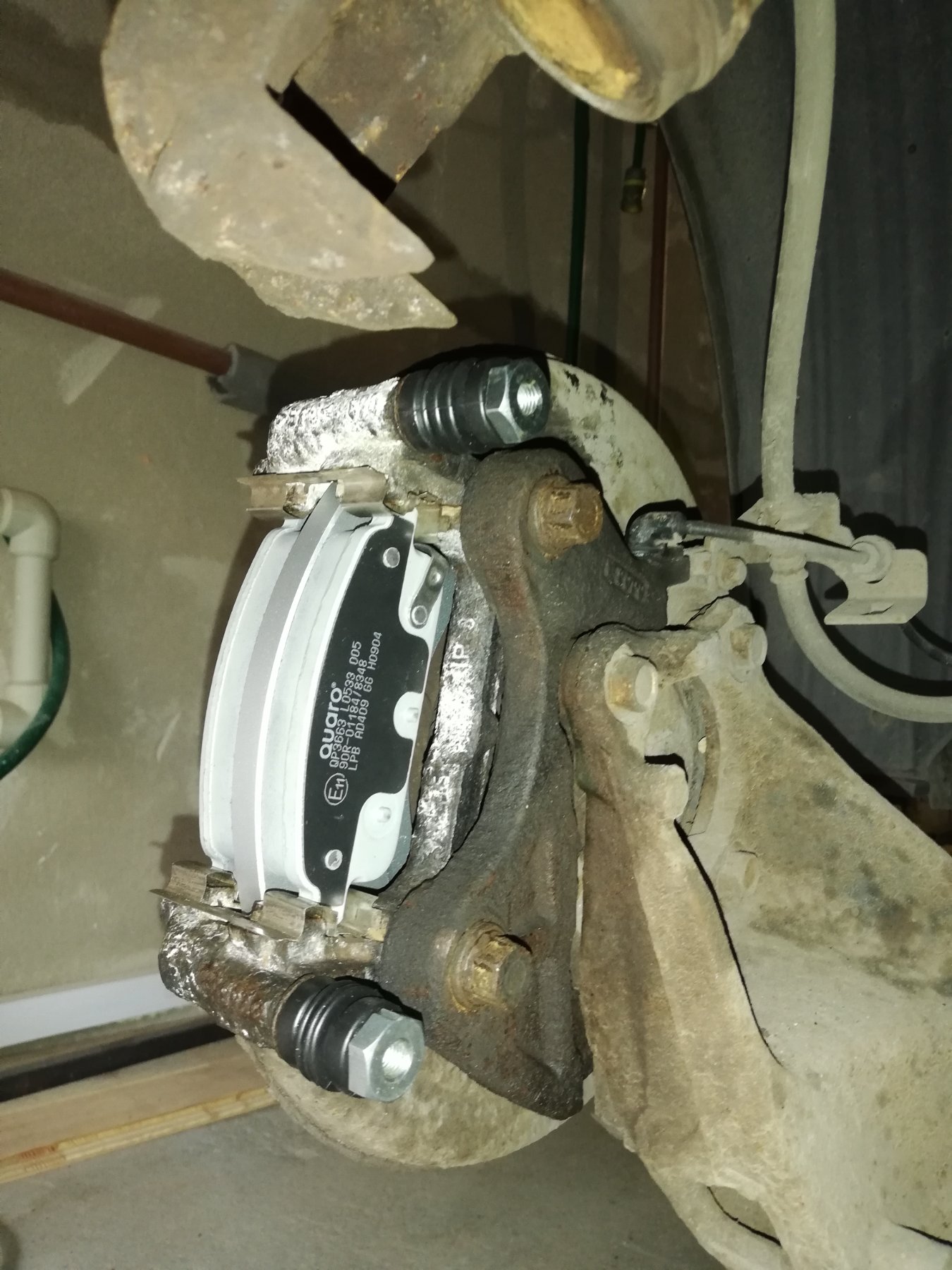

danek98
- Posty: 29
- Rejestracja: 5 lis 2024, o 11:40
- Imię: Piotr
- Silnik: 2.0
