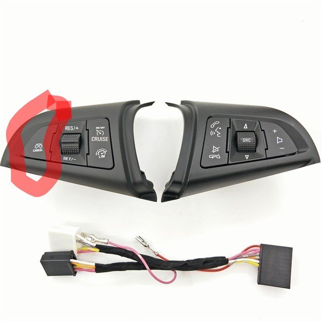

Jest. Brakuje chyba jednego opornika. I właśnie chcę wiedzieć jaką ma oporność. A cała reszta faktycznie jest taka sama.

Musi być inny, bo jest dodatkowy przycisk. I o oporność tego przycisku mi chodzi. Jak nie zadziała to płakać nie będę. Ale przetestować chciałbym.

No dobra, a co jest na guziku wyłączającym ustawienie tempomatu.. Mam przełącznik

A nad nim. Jest też przycisk. Tyle tylko że nieobstawiony
Ja go odblokowałem, ale trzeba wstawić oporek.

W Insigni jest tam przycisk sterowania aktywnym/adaptacyjnym tempomatem. Czy w Chevroletach też tego nie wiem.

Uprzedziłeś mnie. Właśnie chciałem napisać, że po konsultacji z Tobą pomysł upadł.

Limiter prędkości masz na tym samym przycisku co włączanie tempomatu. W górę masz tempomat, w dól limiter prędkości.

Teraz już wiem. Ale mi chodziło o przycisk od kasowania ustawienia tempomatu. A dokładnie jego górna część. W insignii tam jest ustawienie radaru od tempomatu aktywnego.
