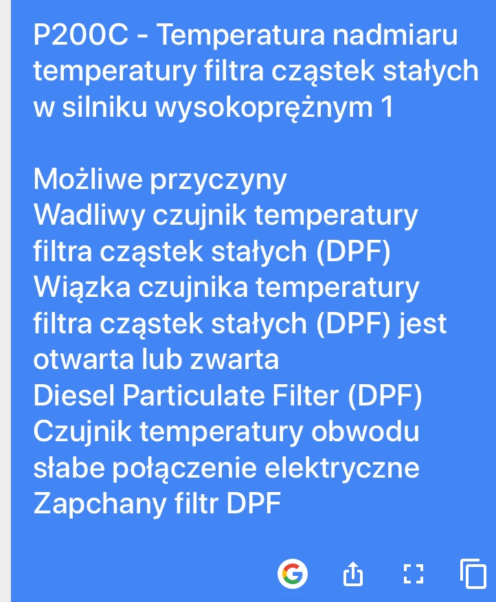

Co prawda jutro o 8 rano auto idzie do innego mechanika w celu regeneracji DPF ale temat kontynuuje bo może kiedyś komuś się przyda .
Sprawę traktuje ambicjonalnie wiec zagłębiam się coraz bardziej w temat .
Na zagranicznym forum znalazłem możliwość usterki wiec wstawiam zdjęcie.

Procesor pisze: 28 sie 2018, o 17:42 Co prawda jutro o 8 rano auto idzie do innego mechanika w celu regeneracji DPF ale temat kontynuuje bo może kiedyś komuś się przyda .
a otworzyłeś i poczytałeś te pdf, co co dałem? :H

Hehehe tak otworzyłem i porobiłem screeny , pewnie było napisane to samo ale dla mnie jako laika mało zrozumiałe .
Tutaj jakoś tak prosto :)
