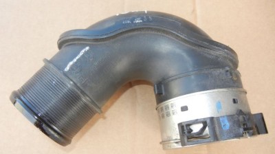

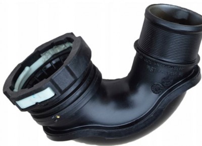

Przy intercoolerze sa dwa plastikoewe kolanka + kolanko przy przepustnicy i każde ma inny system zatrzasku.
@zontar pisał o kolanku z folią alu a zweryfikował to bez folii. :witam:
Re: Błąd P200A i P0101 Cruze 2.0vcdi 163
: 20 sie 2020, o 10:18
autor: zontar
@kochar a po czym wnosisz, że złe? Jasnowidzenie? :) Tak się składa, że sprawdzałem oba, bo oba widać po zdjęciu zderzaka, to co na foto to jest przy chlodnicy od strony pasazera, wymontowane i wyjęte delikatnie z folii żeby jej nie uszkodzić. Od strony kierowcy jest takie same ale bez sreberka, obejrzałem go bez wyjmowania.
Wysłane z mojego Redmi Note 5 przy użyciu Tapatalka
: 20 sie 2020, o 13:29
autor: kochar
"@kochar a po czym wnosisz, że złe?" ale że co złe :ocochodzi: To co na Twoim foto to jest od strony kierowcy, przynajmniej u mnie tak jest. Kolanko w alu. jest po stronie pasażera i to jest logiczne bo tam panują wyższe temperatury powietrza i alu jest formą izolacji a jak u Ciebie jest odwrotnie to masz coś chyba popięrtrolone.
U mnie od strony pasażera jest rura jak na foto poniżej.
Dziwię się po kiego wyciągać turborury aby zweryfikować je na szczelność. :witam:
: 20 sie 2020, o 15:41
autor: zontar
@kochar no u mnie tak samo, tylko jak miałem już zderzak zdjęty i dojście to można bylo delikatnie zdjąć spinki wyjąć ze sreberka i pooglądać czy na pewno jest wszystko okej. Zwłaszcza że nie miałem jak zmierzyć ciśnienia a @etac mnie postraszy,ł że może dmucha pod folią nic nie czuć. To jest właśnie to kolanko i rura gumowa na foto, metalowa nie była demontowana, od strony kierowcy też mam bez sreberka, tej nie ruszałem. Rozumisz? :-) W kolejce wtryski do sprawdzenia, szukam w okolicach Krakowa, ktoś coś?
: 20 sie 2020, o 19:34
autor: kochar
Co mam nie rozumieć, jeszcze raz to kolanko co jest na Twoim foto powinno być po stronie kierowcy bez alu a Ty piszesz jak powyżej czyli na odwrót. Przeczytaj jeszcze raz co napisałeś. :witam:
: 20 sie 2020, o 21:35
autor: zontar
@kochar ale ja wiem, skąd je wyjąłem, wiem że było w sreberku i wiem że ma nr gm 95939955 a rura gumowa gm 95275282. A ty mi mówisz że ono powinno być po stronie kierowcy i bez sreberka a ja Tobie, że tam jest podobne [emoji1745] Skąd wiesz że to właśnie to powinno być po stronie kierowcy ? (dla jasności - nie mam anglika [emoji2957])
: 20 sie 2020, o 22:33
autor: Alex
Skorzystam z okazji i podepnę się do do tematu. U mnie jest identyczna sytuacja jak u RafalaS.
W dodatku u mnie była padnięta sonda, ale ona ewidentnie waliła błędami jak zła. Po wymianie wszystko ucichło, ale dpf dalej wypala się co 150 max 200 km. Sam już nie wiem co o tym myśleć. Obejrzałem turborury i nie zauważyłem nieszczelności. Przekopałem forum i wszystkie możliwe porady wykorzystałem.
: 20 sie 2020, o 22:44
autor: kochar
Ok. spoko.
U mnie to jest w alu. od pasażera
To jest od kierowcy
To jest od kierowcy
Auto mam od nowości i wydawało mi się że u Ciebie jakiś magik coś pozamieniał ale widocznie są dwa rodzaje kolanek na wejściu do intercoolera. :witam:
