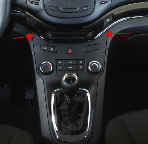

Robbo czy ty na pewno dobrze się przyjrzałeś jak goście to demontują? Bo ja dziś zrobiłem drugie podejście i wg mnie nie ma szans na podejście z jakimkolwiek narzędziem. O ile dolne zaczepy mają dostęp ciut ciut, to do górnych nie ma szans najmniejszych.
ObrazekObrazekObrazek
Wszystkie zaczepy jestem w stanie wypiąć oprócz czegoś co trzyma w górze przy samej listwie ozdobnej. Nie jestem pewny że tam jest taki sam zaczep na metalową spinkę, bo siedzi jak zamurowane. Trzyma mocno jak śruby (zaznaczyłem strzałkami), a dostępu od spodu nie ma bo zasłania metalowy gruby moduł.

bo listwa idzie pierwsza OUT :D tak jest przynajmniej w Cruze. Zeby zdjac doł trzeba zdjac gore.
przypominam o tym poscie: viewtopic.php?f=87&t=1142&view=unread#unread
jak poczekasz do soboty, to zdejme ci na miejscu.

Dzięki że to znalazłeś, bo ja zapomniałem o tych rysunkach że u nas są. Jednak wynika z nich że nie masz racji,
ObrazekObrazek
tzn jest inaczej niż w cruze. Listwa ozdobna jest na śrubach i na nią nachodzi osłona. Czyli żeby zdjąć listwę trzeba najpierw zdjąć osłonę. Niestety z rysunku nie idzie wyczaić czy górne zatrzaski osłony konsoli środkowej są takie same czy jakiś inny patent.

No tego właśnie nie wiem. Z rysunku nie widać, wyszedłem z założenia, że jest spinka ale o ile pozostałe wypsły się bez jakiś większych problemów o tyle ta góra trzyma jak cholera, co mnie zbiło z tropu. Próbowałem odszukać gdzieś fotkę tej osłony/profilu z widokiem od tyłu, żeby przyglądnąć się mocowaniu. Zeszło mi całe popołudnie znalazłem chyba z 10 zdjęć najczęściej na ruskich stronach i wszystkie bez takiego widoku. Nie jestem zdesperowany aż tak żeby połamać wszystko, zresztą już lekkie straty są. Z drugiej strony podróżując ostatnio szlag mnie trafiał bo było chłodno i nie fajnie jak mi klima w ryj wiała, z drugiej strony nawiew innego kierunku powodował czasem lekkie zaparowanie szyby, a załączenie kierunku szyba+nogi trzeba mocno włączyć dmuch żeby działało, wtedy huczy i bez sensu dmucha w nogi. Oczywiście jest wyjście załączyć nadmuch na szybę i ogrzewanie :H

wszim pisze:Robbo czy ty na pewno dobrze się przyjrzałeś jak goście to demontują? Bo ja dziś zrobiłem drugie podejście i wg mnie nie ma szans na podejście z jakimkolwiek narzędziem. O ile dolne zaczepy mają dostęp ciut ciut, to do górnych nie ma szans najmniejszych.
Jak wspomniałem wcześniej po odgięciu Obudowy dźwigni zmiany biegów mechanik włożył swoją rączkę z przyrządem pogmerał i wypiął te spinki. :ok:

Widzę że nie mogę przekonać. To może zleć demontaż w ASO lub kup na Allegro tą część. Demontują trzeba pamiętając że klinuje się z listwą poprzeczne ( osłona CD)
Przy montażu przyłożyć bez spinek wtedy wszystko się wyjaśni. Ja wybrałem tą pierwszą opcje. W poprzednim samochodzie miałem problem z choinką zapachową ale to inna sprawa. :Y :ok:

:ok: Dobra robota. Straciłem kiedyś całe popołudnie na poszukiwaniu w necie takiego właśnie manuala. Ja utknąłem na tych najwyższych zatrzaskach, trzymały jak beton. Co prawda na filmie nie widać jak je konkretnie gość wypiął, ale widać, że tam nie ma śrub tylko faktycznie same zapinki/zatrzaski. Gość zastosował jakąś sprytną technikę- szmatkologię. W wolnym terminie trzeba będzie podjeść kolejny raz uzbrojonym w powyższą wiedzę. W każdym razie dzięki, tego mi brakowało.
Re: likwidacja ukrytego załączania klimy w nadmuchu na szybę
Ja raczej obstawiam nie spryt, a 'brute force' owiniętą w szmatkę, żeby nie podrapać. Ten sam efekt da się osiągnąc plastikiem - ja używam 'klubowej' skrobaczki.
