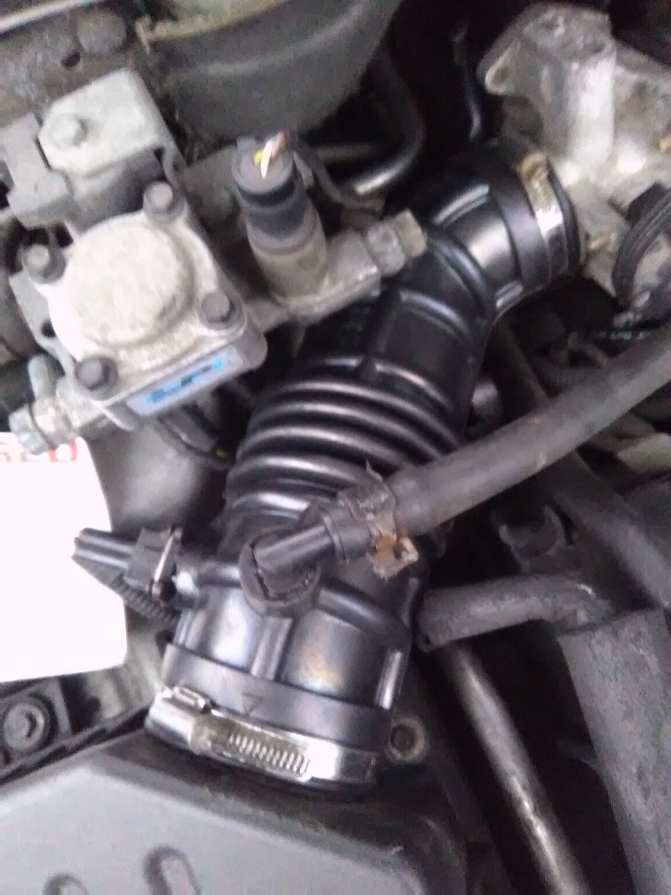

Możesz zrobić fotkę wnętrza przepustnicy od strony dolotu? Czyli zdejmujesz rurę idącą od filtra powietrza. Chciałbym zobaczyć jak wygląda w środku.
Zrób też foto poglądowe na cały dolot.
Czy gniazdo silnika krokowego było czyszczone? Nie chodzi o sam silniczek tylko jego gniazdo tam gdzie wchodzi.

Zrób fotki jak to wygląda przy tym dolocie, gdzie wchodzą wężyki, popatrzymy i może wpadną jakieś nowe pomysły.

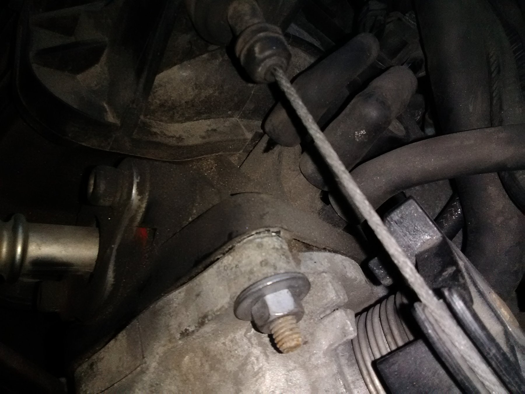

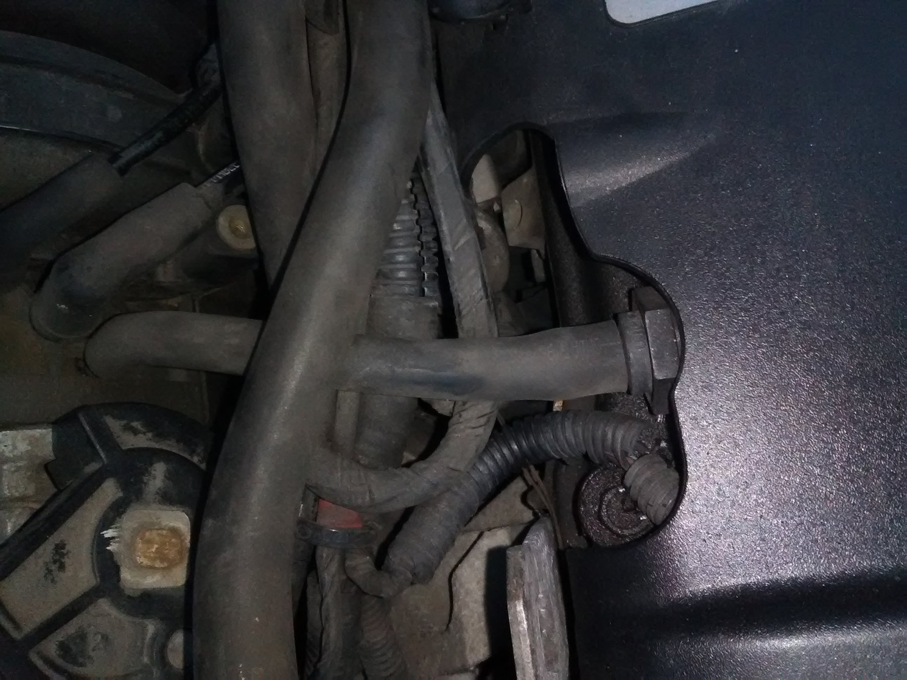

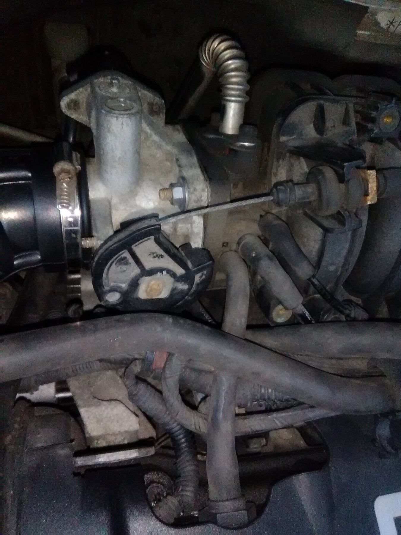

Wiec tak. Nie wiem czy to efekt brudnej przepustnicy bo chyba by tak bylo non stop a to raz jest zaraz jest ok i np na zimnym sie dlawi na rozgrzanym zbyt wysokie obroty pomiedzy jest przewaznie ok. Zdjecia jakies pogladowe wstawiam. Przy jednym przewodzie widac jakby leciutko mokre ale siedzi tam bardzo sztywno wiec chyba jest ok i wygladaja dobrze. Jeden przewod ten gruby na jednym ze zdjec co wchodzi jakby w gore silnika przy oslonie plastikowej co jest na pierwszym zdjeciu na niego zblizenie nie ma opaski zaciskowej i jest dosc luzny ale jak odpalilem silnik i trzymalem go mocno docisnietego to nic nie zmienilo. Mechanik jednak w poniedzialek bedzie czyscil przepustnice ale watpi ze to jest to. Ja sam nie potrafie sie zabrac zeby to wykrecic bo jest tam ciasno zeby wyjąc
Przepraszam na drugim zdjeciu przewod najbardziej na dole gruby lub na czwartym na maksa po prawej wchodzacy jakby w oslone silnika

Aha na trzecim zdjęciu te trzy przewody co wchodzą za przepustnica posprawdzaj przy okazji czy są napewno szczelne jeden z nich z tych cieńszych dwóch idzie do map sensora on napewno musi być szczelny i on zawsze pęka przy map sensorze.
Tylko delikatnie nic na siłę
