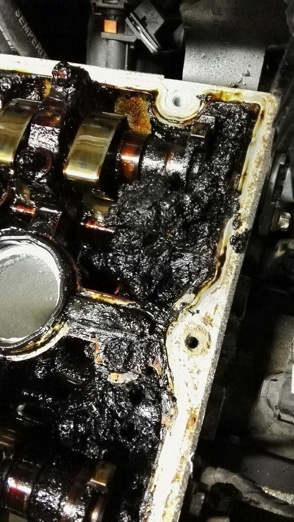

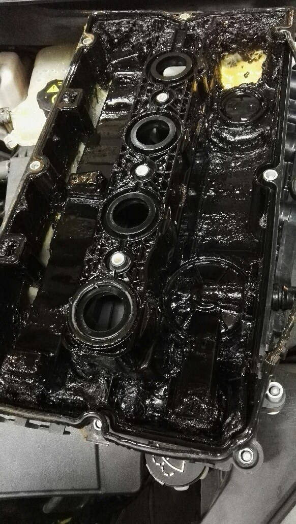

Silnik
No i doopa. W ASO rozebrali silnik i oczom ukazał się taki widok
Jakieś pomysły? Mi w ASO proponują wymianę silnika a ja się Was zapytam czy ktoś z was spotkał się z czymś takim i sobie z tym poradził?
Dosłownie katastrofa
Re: Silnik
Kto ci tak silnik załatwił?
Przecież to wygląda jak jeżdżone ponad 30.000 km na jednym oleju.

Re: Silnik
Co to był za olej to nie wiem, ja po zakupie zleciłem płukankę i wymianę na motul 8200 fe dexos2 jakoś tak się nazywał, ale jak widać płukanka nic nie zadziałała. Wykonałem dziś że sto telefonów, w ASO nie chcą się podjąć czyszczenia silnika, od razu proponują mi nowy na co się nie zgodzę (cena +/- 20000zl netto). Jeden mechanik zaproponował mi płukankę bardziej agresywnymi środkami, ale boje się, że zatrą mi silnik, nie wiem co robić.
Znalazłem jeden, z Orlando z 2013r cena 3200 + przekładka 1000/1200zl.
Mi to się wydaje, że ten olej nie był NIGDY wymieniany.
