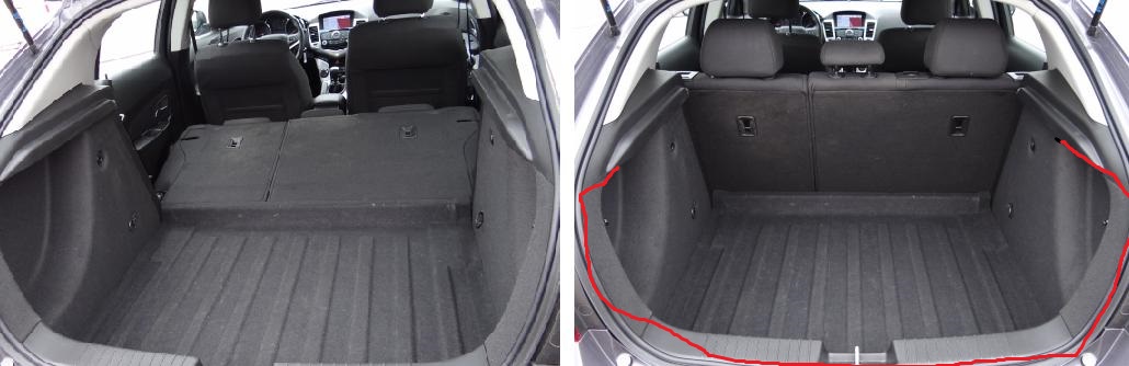

Panowie, mówicie że pod tapicerką tylnią, to znaczy? Żeby się podpiąć do kabli musze dostac się do środka prawego boczku, próbowałem to ściągnąć ale jakoś jest przytwierdzone mocno i trzyma się górnego panelu, którego nie idzie zdjąć. Jakas rada? Pomoc?

Boczek wystarczy chyba odchylić. Ja też nigdy nie miałem siły żeby się z nim mocować w górnej części.
Odkręcić musisz ten plastik gdzie jest hak od zamknięcia klapy ale to było proste do zdjęcia z tego co pamiętam.
W boczkach haczyki na zakupy to śruby i trzeba je wykręcić.

Świetnie dzięki wielkie :) A podpiąć się szybkozłączką pod te 2 kabelki idące bezpośrednio do lampki, czy coś wcześniej do głównej żyły? :)

Teoretycznie masz prawo tego nie wiedzieć, ale praktycznie już powinieneś, poczytaj trochę jakiś poradników ,, mały majsterkowicz'' czy coś takiego , bo kiedyś żona może się trochę na Ciebie wkurzać :p a to są podstawy :) Ps: Tak podepnij to szybkozłączkami pod te dwa przewody .

o jaką przejściówkę Ci chodzi?
Fazi
Posty: 72
Rejestracja: 16 cze 2016, o 13:10
Samochód: Cruze 1.8/LPG LT+
Lokalizacja: Śląsk
Re: Oświetlenie bagażnika LED
Post autor: Fazi »
