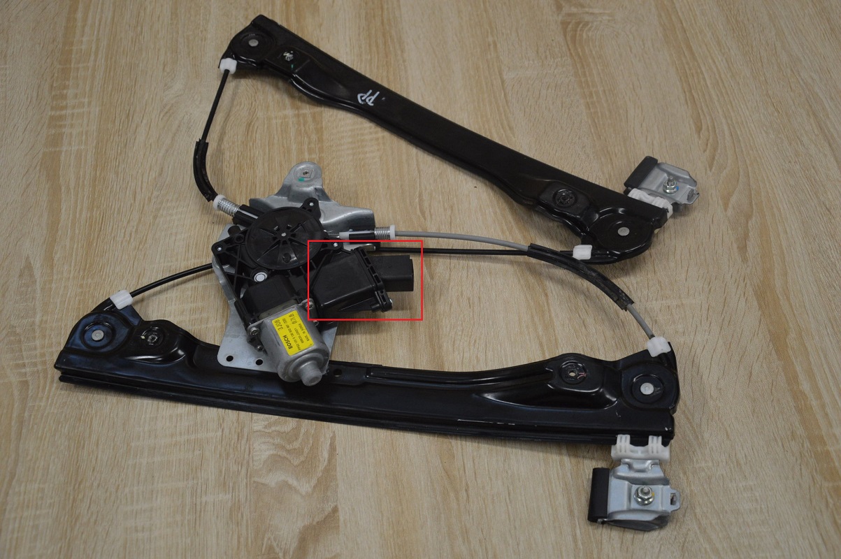

Który element w mechanizmie opuszczania szyby to moduł konfortu?
Czy możesz zaznaczyć na jakim zdjęciu lub rysunku!
Re: Samo otwierająca się szyba podczas jazdy.
: 14 lis 2017, o 21:49
autor: kemoiz
Zintegrowany z wtyczką wewnątrz drzwi.
: 14 lis 2017, o 21:54
autor: pool80
Powyżej masz link z aukcją. W niej zdjęcie mechanizmu. Tam gdzie się wpina kostkę z wiązką jest ten moduł. Wykręcany na 2 śruby torxy jak dobrze pamiętam. Jak poszukasz w innych aukcjach, będą mechanizmy z taką białą kostką. Tam nie ma modułu.
Kemoiz - zepsuty moduł obejrzałeś? Widać jakieś uszkodzenie?
: 14 lis 2017, o 22:00
autor: kemoiz
obejrzałem, nic nie widać. Ale zleciłem tacie żeby mi go posprawdzał miernikiem może coś wyłapie. Najprawdopodobniej wystarczy to wymienić
https://www.ebay.com/itm/4-PCS-NAIS-Pan ... 3253338924
ale nie do dostania w Polsce a koszt ściągnięcia nieopłacalny.
Aczkolwiek mam jeszcze jeden moduł bo dla świętego spokoju kupiłem lewy i prawy ;-) Więc może dla sportu przelutuje i sprawdzę czy działa.

Fajnie, że naprawiłeś. Zastanawiam się tylko jakim cudem u mnie doszło do samo naprawy przy diagnozie. Niby wiadomo co go bolało, ale nie zgadza mi się to że samo przeszło..
