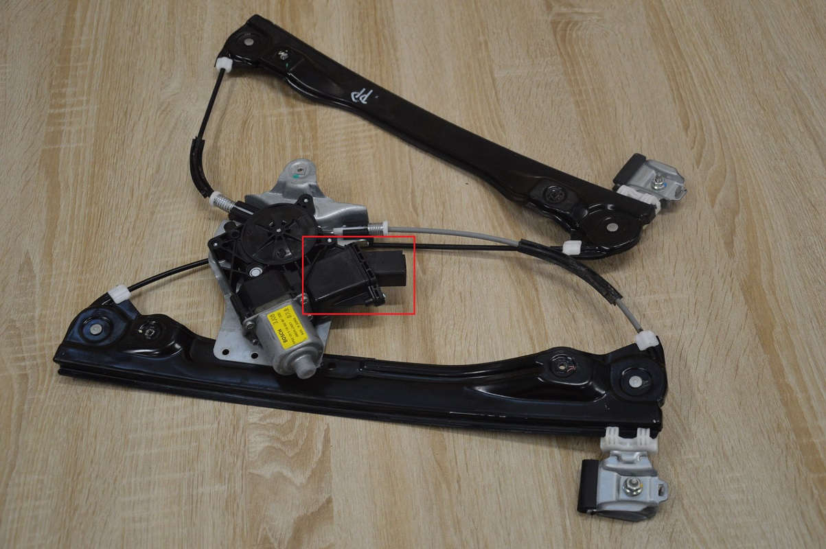

Który element w mechanizmie opuszczania szyby to moduł konfortu?
Czy możesz zaznaczyć na jakim zdjęciu lub rysunku!

Zintegrowany z wtyczką wewnątrz drzwi.

Powyżej masz link z aukcją. W niej zdjęcie mechanizmu. Tam gdzie się wpina kostkę z wiązką jest ten moduł. Wykręcany na 2 śruby torxy jak dobrze pamiętam. Jak poszukasz w innych aukcjach, będą mechanizmy z taką białą kostką. Tam nie ma modułu.
Kemoiz - zepsuty moduł obejrzałeś? Widać jakieś uszkodzenie?

obejrzałem, nic nie widać. Ale zleciłem tacie żeby mi go posprawdzał miernikiem może coś wyłapie. Najprawdopodobniej wystarczy to wymienić
https://www.ebay.com/itm/4-PCS-NAIS-Pan ... 3253338924
ale nie do dostania w Polsce a koszt ściągnięcia nieopłacalny.
Aczkolwiek mam jeszcze jeden moduł bo dla świętego spokoju kupiłem lewy i prawy ;-) Więc może dla sportu przelutuje i sprawdzę czy działa.
