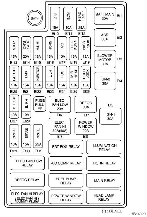

butelsonic pisze: Podejrzenie pada na niesprawny przekaźnik, orientujecie się ile może ich być i gdzie ich szukać?
Są dwa przekaźniki:
Przekaźnik wentylatora dmuchawy -> Ef3 30A
Przekaźnik małej prędkości wentylatora chłodzenia -> Ef6 20A
bezpieczniki komora silnika.png (68.96 KiB) Przejrzano 3926 razy
