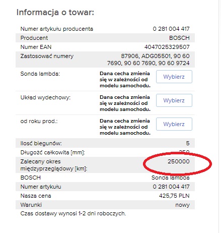

Na szczęście czeka mnie długa trasa tak że jakoś z tą awarią dam radę, a w poniedziałek wymiana sondy. Już jest zamówiona, gdyby nie wyjazd to bym to zrobił w piątek. Tak to jest jak ma się na kulane 226 tyś a sonda ma zalecaną wymianę co 250 tyś.

Nie wiem skąd to 250tys dla sondy wziąłeś? :ocochodzi:

jest w opisie sondy, jako okres między przeglądowy
https://www.autodoc.pl/bosch/7610675
Re: kody awarii
: 3 wrz 2017, o 19:46
no takich cudów nie widziałem :rotfl:
Re: kody awarii
: 3 wrz 2017, o 19:50
lobuz40pn pisze:jest w opisie sondy, jako okres między przeglądowy
Nic tu o tym co piszesz nie ma.

I po sprawie po wymianie Chevi zrywniejsze i średnie spalanie spadło o 1,6 L wg. kompa
