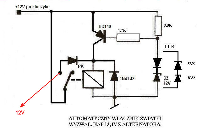

Bunioopl pisze:No dobra nadszedł czas na zakończenie projektu.
Aby zakończyć potrzebuję +12v po odpaleniu silnika(nie po stacyjce)
Czy w Orlando/Cruze jest takie napięci?
Może ktoś z was już szukał!?

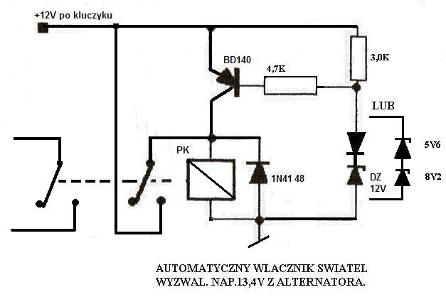

To bardzo prosta sprawa do wykonania. Trzeba wykonać tak zwany zatrzask elektroniczny reagujący na wzrost napięcia. U mnie tak zapalają się światła dzienne, po uruchomieniu silnika trzeba poczekać chyba ze 3 sekundy aż alternator zacznie ładować i wtedy przekaźnik załącza światła.
Wykonałem taki układ na popularnym przekaźniku samochodowym w taki sposób, że elektronikę umieściłem bezpośrednio w obudowie przekaźnika. Taki przekaźnik jest kontatybilny ze zwykłym przekaźnikiem.

Dzięki, takie coś będzie dobre.!!!!
Re: Orlando podgrzewacz cieczy chłodzącej (reduktora LPG)
: 8 paź 2017, o 13:33
autor: Bunioopl
barus, a czy moźna bez przkaźnika zastosować Twój układ?. Widzę, że podtrzymanie leci z niego(oczywiście jeżeli się nie mylę)
: 9 paź 2017, o 12:34
autor: barus
W tym rozwiązaniu, bardzo prostym, przekaźnik jest niezbędny :tak:

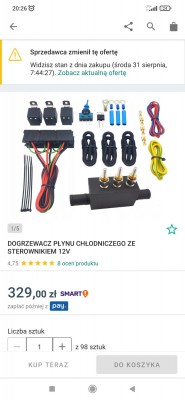

A co wy na takie coś
https://www.akcesoriamotoryzacyjne.com/ ... niczego-3/
Oczywiście cała wersja

Kiedyś na Elektrodzie była dyskusja czy zamontowanie takiego dogrzewania od na przykład Renault ma relatywny wpływ na oszczędności w paliwie poprzez szybsze przełączenie na LPG.
Oczywiście aspekt komfortu szybszego nagrzewania samochodu też był brany po uwagę.

Borisdebno pisze: 29 gru 2021, o 17:26 A co wy na takie coś
A ja na to webasto. Używany piec z wiązką i sterowaniem z pilota można dostać za tysiaka. Akumulator nie cierpi

Ja sobie to zamontowałem, wersja 3 grzałki, czas załączenia gazu skrócony o połowę  przebytej trasy, fakt że temparitura  dodatnia ale jest szybciej. Myślę że wersja z 4 grzałkami była by lepsza plus dodatkowy kondensator pojemnościowy jak przy wzmacniaczach muzyki

Ja bym się pewnie zamknął w 150 zł ze sterowaniem na termostacie, ale oczywiście na używanych częściach.
