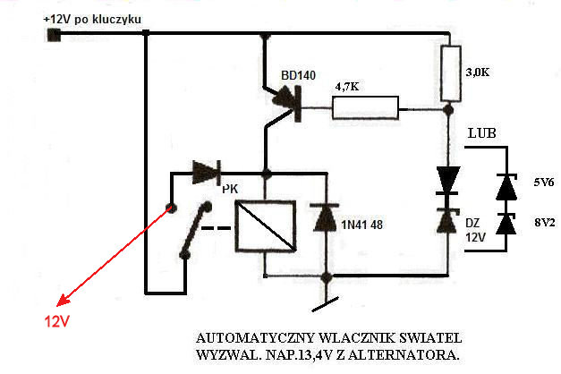

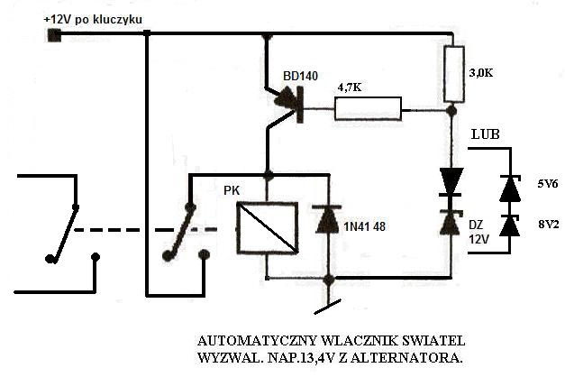

To bardzo prosta sprawa do wykonania. Trzeba wykonać tak zwany zatrzask elektroniczny reagujący na wzrost napięcia. U mnie tak zapalają się światła dzienne, po uruchomieniu silnika trzeba poczekać chyba ze 3 sekundy aż alternator zacznie ładować i wtedy przekaźnik załącza światła. Wykonałem taki układ na popularnym przekaźniku samochodowym w taki sposób, że elektronikę umieściłem bezpośrednio w obudowie przekaźnika. Taki przekaźnik jest kontatybilny ze zwykłym przekaźnikiem.Bunioopl pisze:No dobra nadszedł czas na zakończenie projektu.

Re: Orlando podgrzewacz cieczy chłodzącej (reduktora LPG)
barus, a czy moźna bez przkaźnika zastosować Twój układ?. Widzę, że podtrzymanie leci z niego(oczywiście jeżeli się nie mylę)
W tym rozwiązaniu, bardzo prostym, przekaźnik jest niezbędny

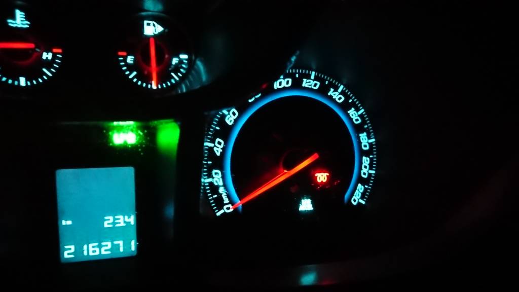

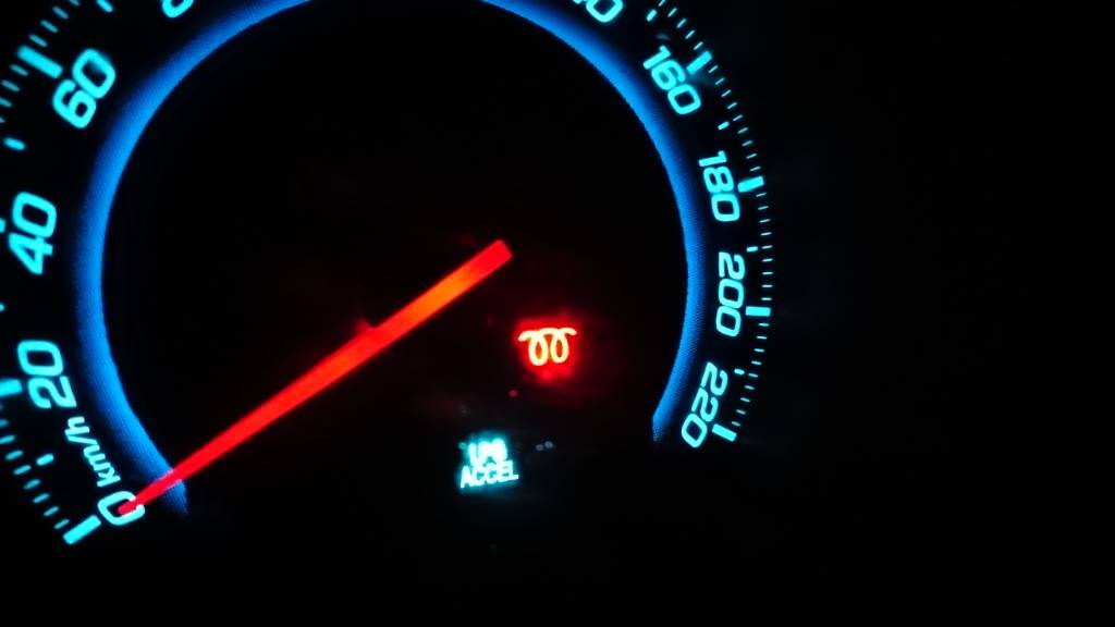

Kolejny raz jestem zadowolony z mojej modyfikacji, podgrzewacza, a dokładniej jego układu sterującego, a dokładniej wizualizacji załączania konkretnych grzałek.
A teraz do rzeczy.
Jadąc na wakacje do Anglii zauważyłem, że na liczniku pojawiła się i po chwili znikła kontrolka załączonej grzałki dogrzewającej płyn chłodniczy. Co się luźniej okazało, podczas wymiany silnika mechanik zostawił uszkodzony termostat, który kupiłem razem z silnikiem (ja mu tak kazałem). Tak więc mój układ spełnił jeszcze jedną funkcję. Kontroluje działanie termostatu. Niestety nie był w stanie dograć płynu, bo nie założyłem jeszcze bezieczników.
A teraz do rzeczy.
Nie bardzo rozumiem o czym napisałeś. Jaka kontrolka, jaki termostat i co ma do tego twój układ podgrzewczy
- Posty: 5173
- Silnik: 1.8 2HO, 141KM Pb
- LPG: BRC SQ24 Genius 1500
- Lokalizacja: Opole
Dobra opiszę jaśniej.
Wadliwie działający termostat układu chłodzenia, powoduje obniżenie temperatury płynu chłodzącego. Termostat za wcześnie się otwiera i "wyrzuca" płyn do chłodnicy, gdzie jest schładzany przez pęd powietrza podczas jazdy.
Taką zmianę wykrywa mój układ, poprzez zamontowany czujnik temperatury. Zamontowany na grzałkach.
Załącza grzałkę lub grzałki, w zależności jąką temperaturę odczytał(tutaj taki skrót myślowy,)
Jednocześnie sygnalizują taką sytułację kontrolką na liczniku.
W zależności ile grzałek załączonych, to taki kolor kontrolki.
Trzy grzałki załączone - kolor czerwony
Jedna grzałka załączone - kolor zielony
Grzałki wyłączone - brak podświetlania Wysłane z mojego G8142 przy użyciu Tapatalka
Tak, podpiąłem się pod kontrolki od świec żarowych. Po to, by mieć kontrolę wzrokową nad ich działaniem. I faktycznie Wojtku masz rację nie pochwaliłem się tym.
