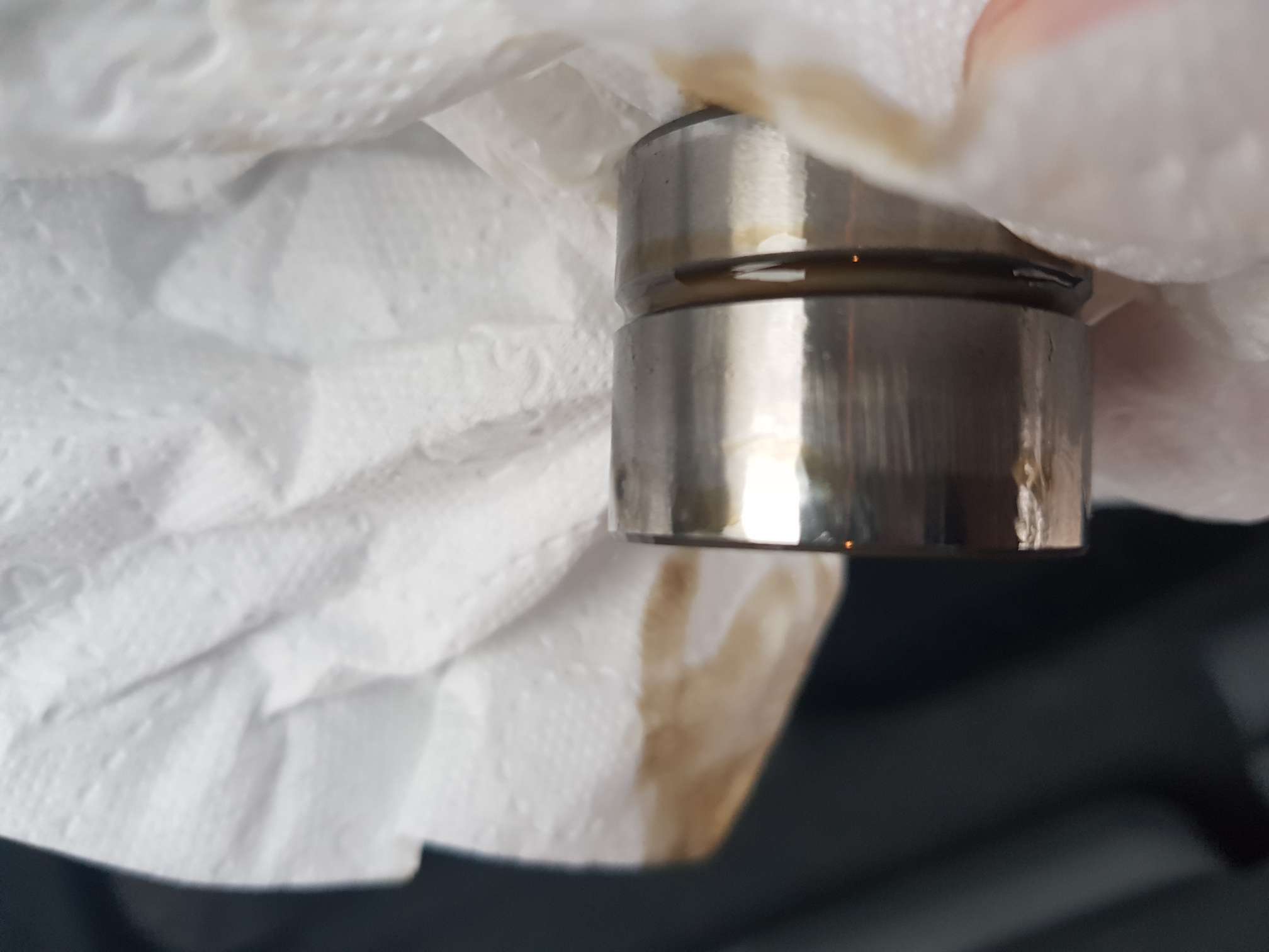

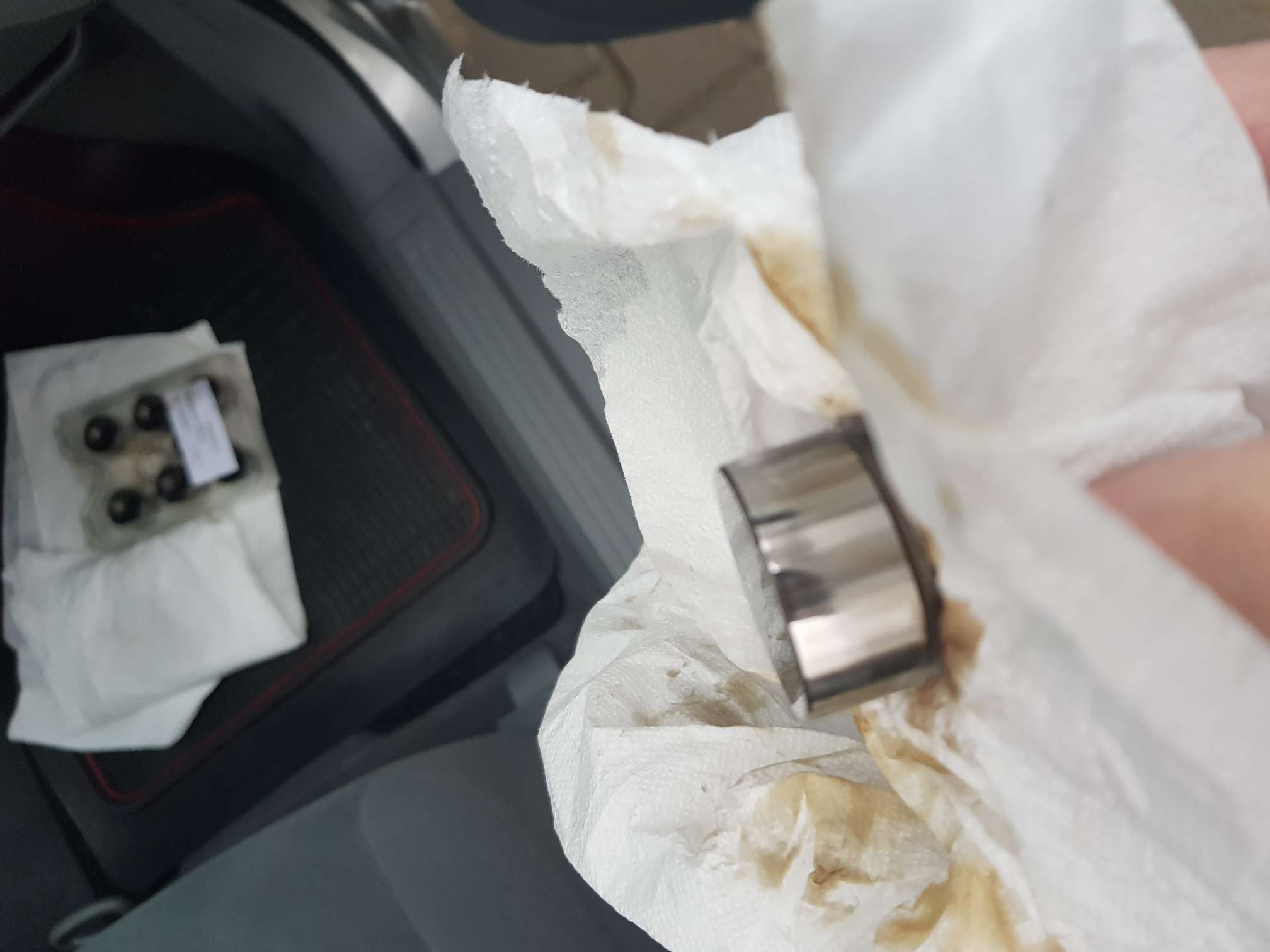

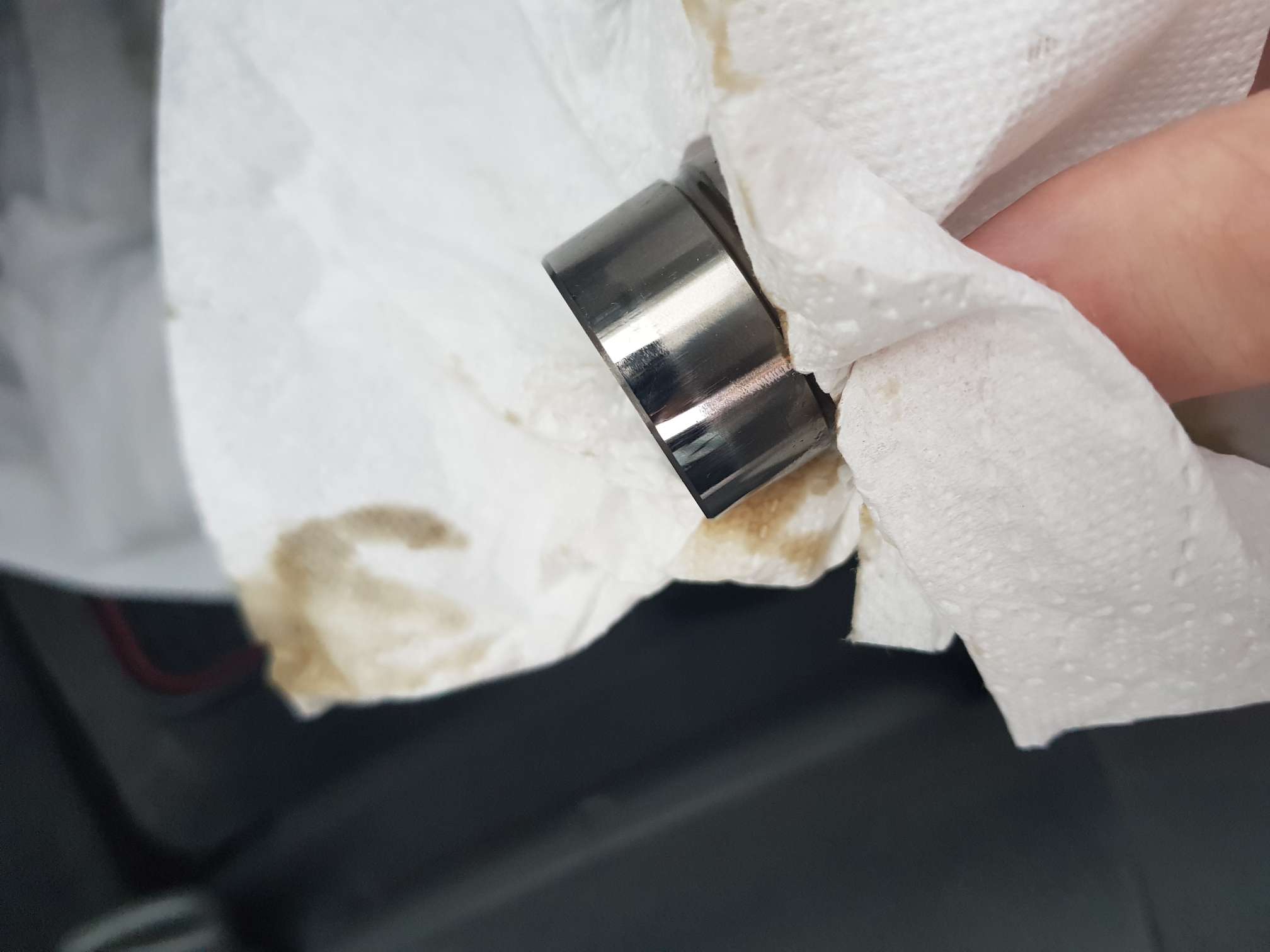

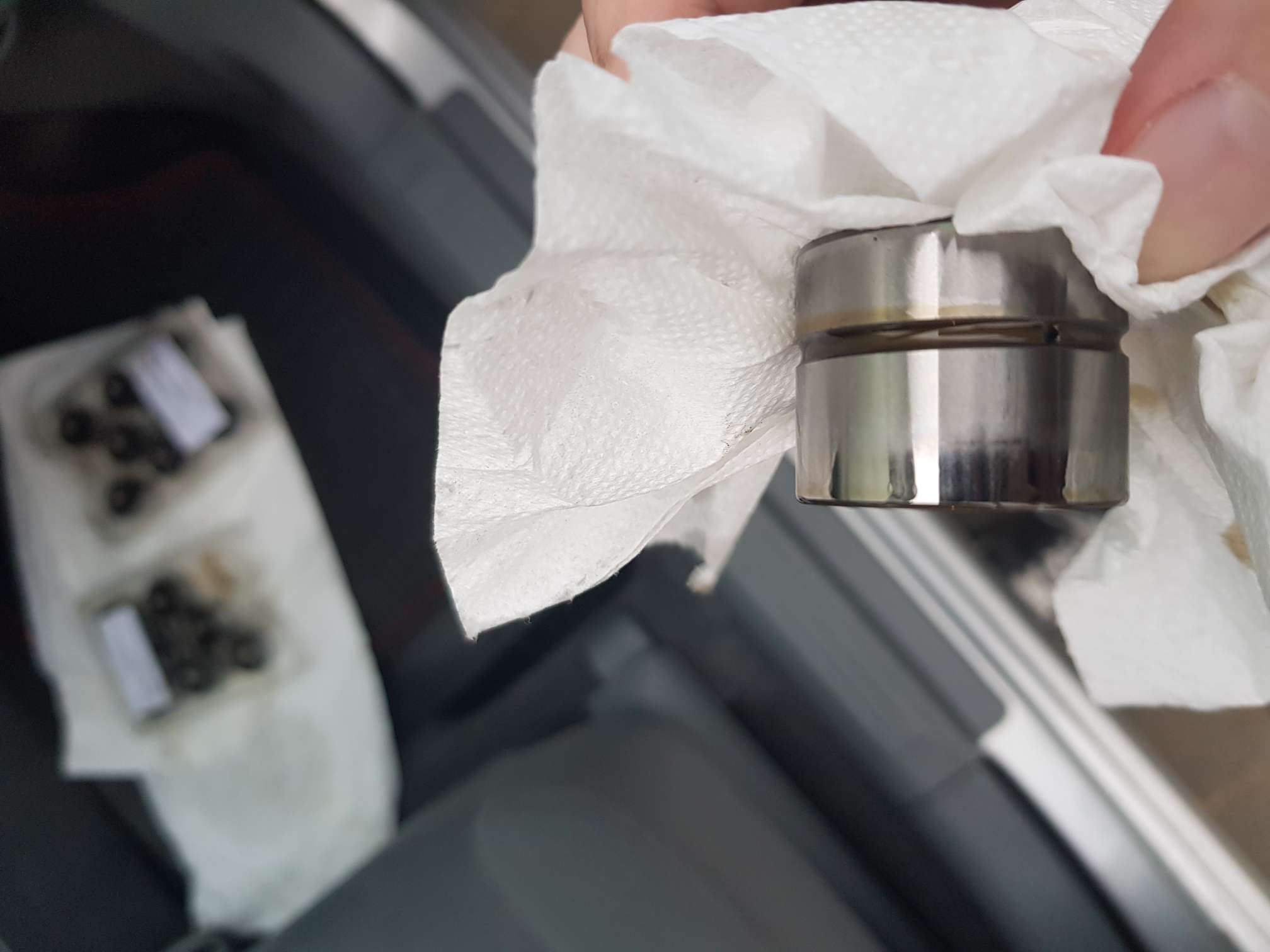

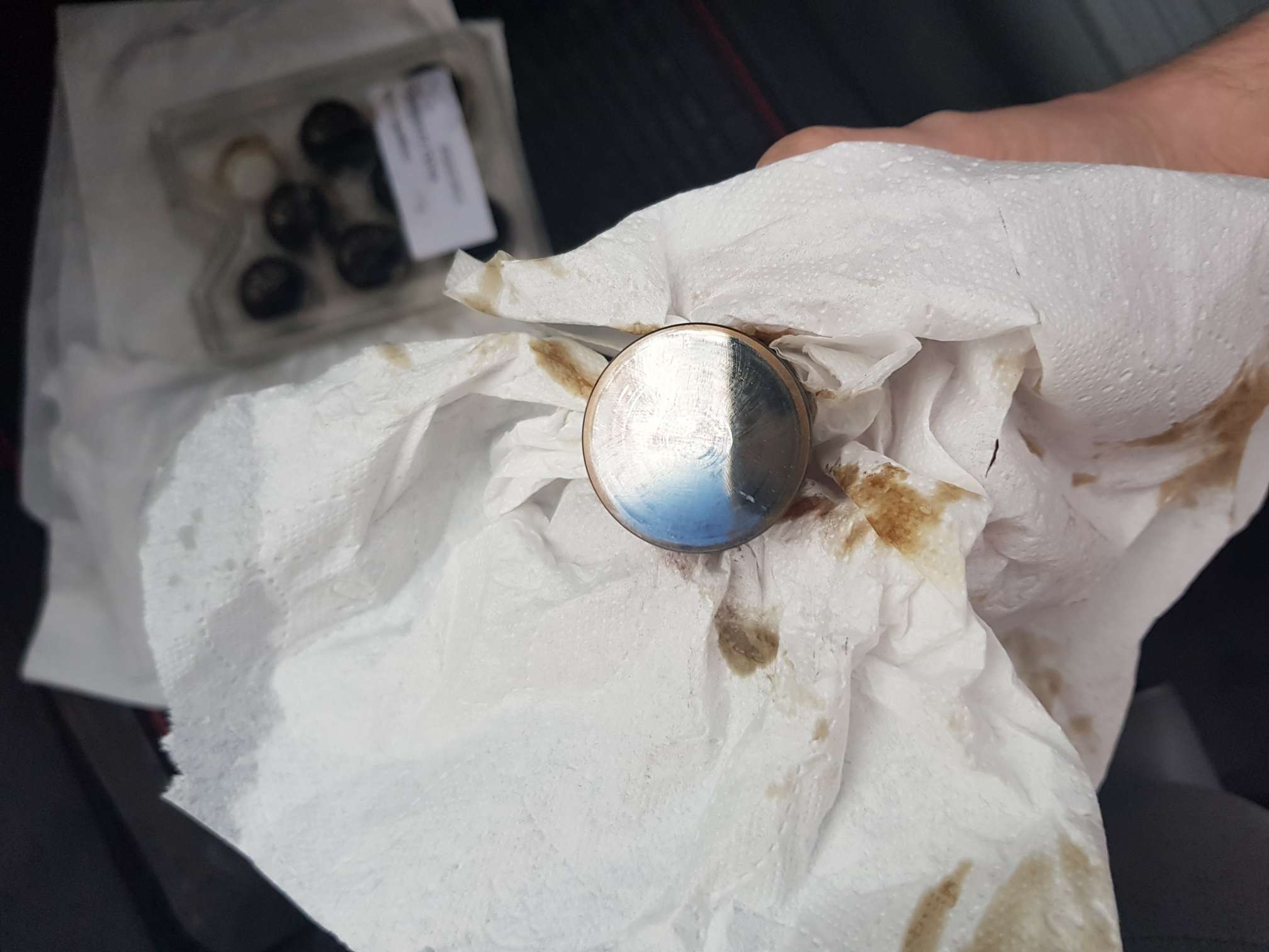

Re: Cykanie w silniku
lukaslacetti nie pisz głupot, wiem, co było robione! mam szklanki stare wrzucę może dziś zdjęcie.
lukaslacetti
- Posty: 761
- Imię: Łukasz
- Samochód: Lacetti
- Silnik: 1.6 109KM
- LPG: Stag 300 Premium
- Lokalizacja: Wo
Szklanki jak szklanki miejscami zmatowiony chrom i całe w nalocie złotawo bronzowawym którego nadmiar prowadzi do zawieszania sie jak jezdzi sie na nieodpowiednim ( podczas docierania silnika stan licznika 1000km silnik zalany był mineralnym olejem w salonie i tez stukały szklanki raz na jakis czas ) lub wymęczonym juz trochę oleju . Ale zdjęcie wrzuć , a tak zapytam jaki przebieg masz w samochodzie ?.
z13
- Posty: 545
- Rejestracja: 27 lut 2016, o 21:29
- Imię: Michał
- Samochód: Lacetti 1.6+LPG
- Lokalizacja: Katowice
lukaslacetti autko mam od lutego 2016 olej wymieniany przeze mnie przy:
- 70589km 02/2016
- 80981km 09/2016
- 89997km 03/2017
- 97138km 08/2017 to ta teraz z przed kilku dni
i za każdym razem wymiana oleju plus filtr oleju, za każdym razem lany Shell Helix 5W40. więc nie wydaje mi się, że zaniedbuje olej
olej przy ostatniej wymianie nawet nie był czarny
teraz nie całe 97600km i żadnego cykania już.
- 70589km 02/2016
- 80981km 09/2016
- 89997km 03/2017
