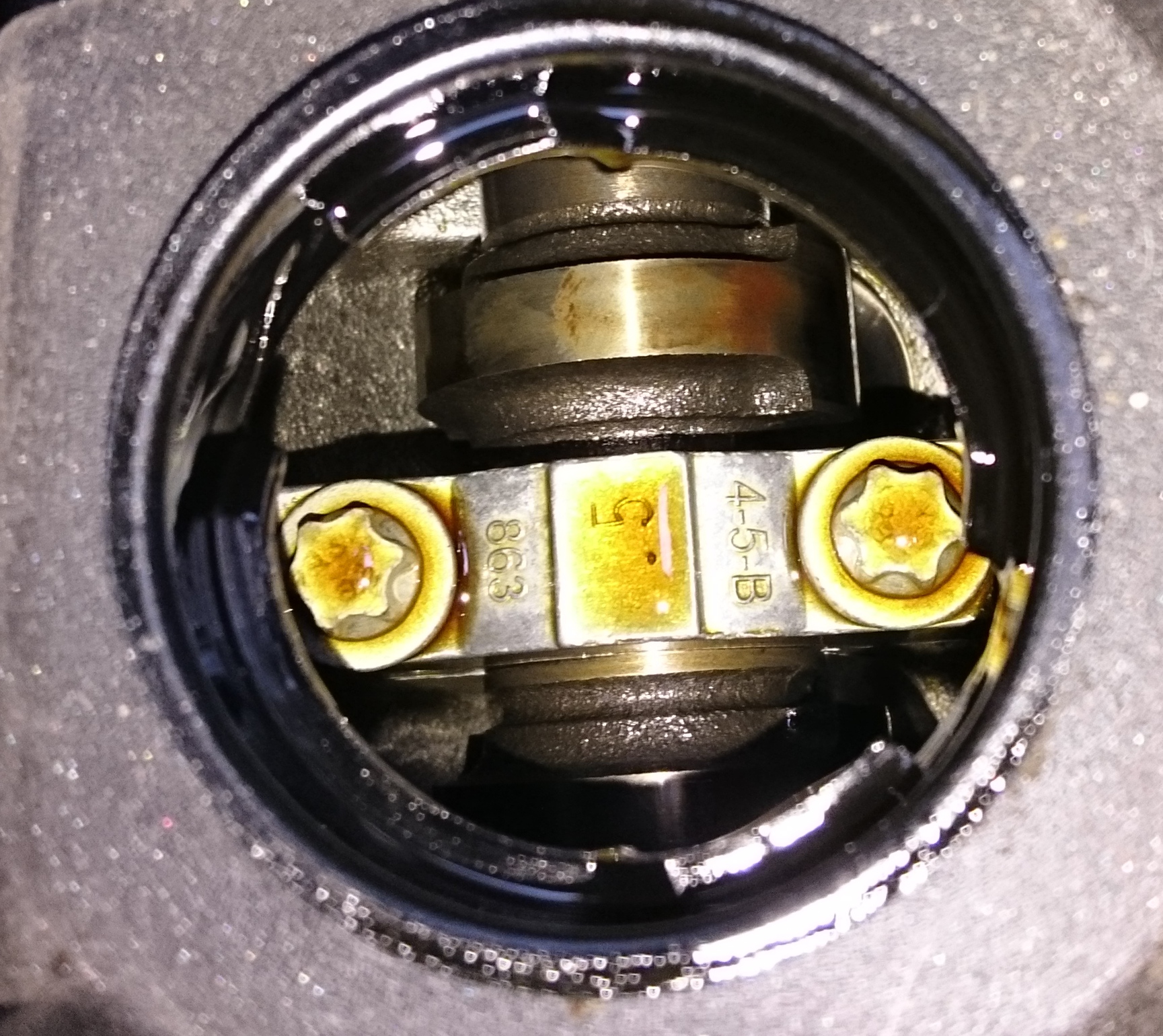

No i po około 27godz postoju zerknąłem w czeluście. Efekt.
Motul po przebiegu około 700km.
Niestety krzywka ustawiła się "luzem" do góry ale i tak widać, że pokryta jest osadem podobnym do tego jaki zauważył barus.
Krzywka cały czas jest pokryta grubym filmem olejowym (to dobrze) a zebrany palcem nalot mocno pachnie spalenizną(węglem). Wydaje mi się, że to nie jest korozja, tylko brunatny osad drobinek metalu pomieszanych z węglem ze spalania. Krzywki skutkiem tarcia namagnesowują swoją powierzchnię i takie delikatne zanieczyszczenie łatwo do nich przywiera po dłuższym postoju.
Może niepotrzebny niepokój :zastanawiasie: bo to rzecz naturalna?

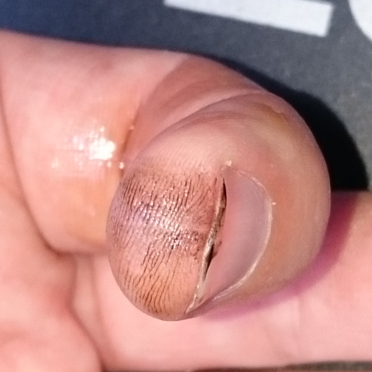

To jest dokładnie to samo, co u mnie. U mnie też z początku, przecierając palcem ten nalot częściowo zmieszał się z olejem, ale później już nie. Kolor osadu dokładnie taki jak świeża korozja, a po przejechaniu palcem po świeżej korozji też jej część zostanie na palcu. Jeśli to jest brunatny nalot to powinien dać się zmyć benzyną ekstrakcyjną czy nitro a za chiny nie da się zmyć :zastanawiasie: Poza tym nalot powstał, gdy silnik stał jakiś czas. W tym czasie nie było przepływu oleju ani spalin i w tym czasie skumulowały się drobinki metalu i nastąpiła reakcja z węglem :zastanawiasie: Chciałbym żebyś miał racje, ale póki co mam pewne wątpliwości. Dlaczego nigdy wcześniej nie zauważyłem takiego nalotu, a często zaglądałem do krzywek?
Dwie godziny temu zerknąłem do klawiatury po przejechaniu około 200 km. Ślady poprzedniego nalotu częściowo znikły w miejscu styku krzywek z szklankami.
Zobaczę czy jutro coś się zmieni po kilkugodzinnym postoju.

Krzywka pokryta była grubym filmem olejowym, nie była sucha więc ta warstwa olejowa separuje od domniemanego agresywnego środowiska. Skoro sam olej nie ma odczynu kwaśnego to nie powinno dochodzić do korozji. No chyba, że z jakiegoś powodu sam olej lub jego dodatki mają właściwości mocno utleniające. Dlatego mam nadzieje że ten osad to nie korozja, ale nie wiem jak to wykazać bo faktycznie barwa podobna.

Po wymianie oleju nie zauważyłem nowych ognisk rdzy/nalotu. Wczoraj próbowałem zeskrobać nożykiem do tapet nalot z krzywek, bez powodzenia.
