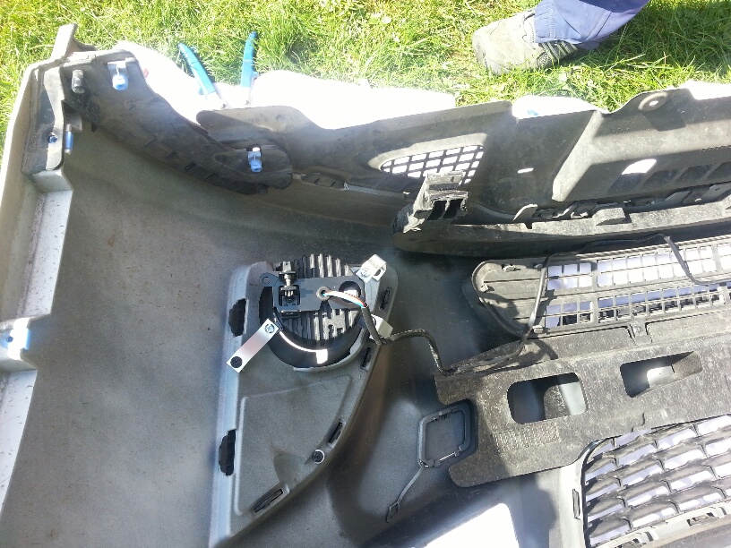

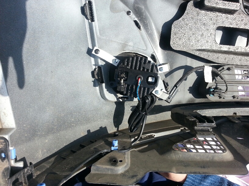

etac_owiec pisze:Huri dzieki, uratowales mi z godzine roboty w wymyslaniu uchwytow. :piwo:
Trochę badziewne to mocowanie :rotfl:
Re: Osram LEDriving FOG
jfx to podaj inny pomysł na mocowanie - chętnie się z nim zapoznam, bo ten jest identyczny jaki chciałem użyć w swoim.
W pracy mnie uczą, jeśli negujesz czyjąś propozycje miej swoja. Jeśli jej nie masz siedź cicho. 8-)
jfx
Post autor: jfx »
Chyba zapomniałeś, ze jestem konstruktorem. przedstawione mocowanie nie zabezpiecza przed możliwością obrócenia się elementu mocowanego ponieważ każdy z elementów mocujących jest osobno - trzeba je połączyć przynajmniej dwa a najlepiej zrobić wypałkę z blachy w formie pierścienia do którego przykręcany będzie reflektor a od pierścienia wychodzić będą "promienie" odpowiedniej długości do wygięcia w odpowiedni sposób podobnie jak przedstawili to niemieccy koledzy. To co pokazali koledzy taka troszkę chałupnicza metoda ja wolałbym zrobić sobie element mocujący z prawdziwego zdarzenia. Rozumiem, ze nie każdy ma takie możliwości.
