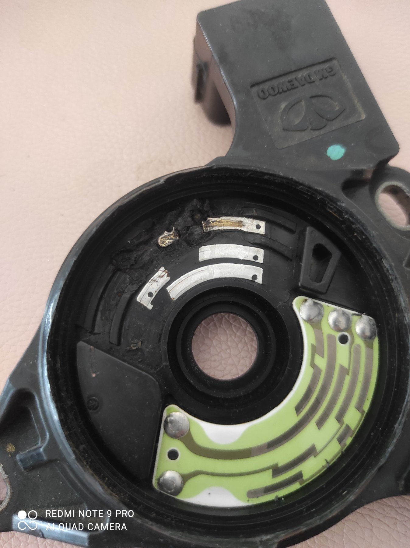

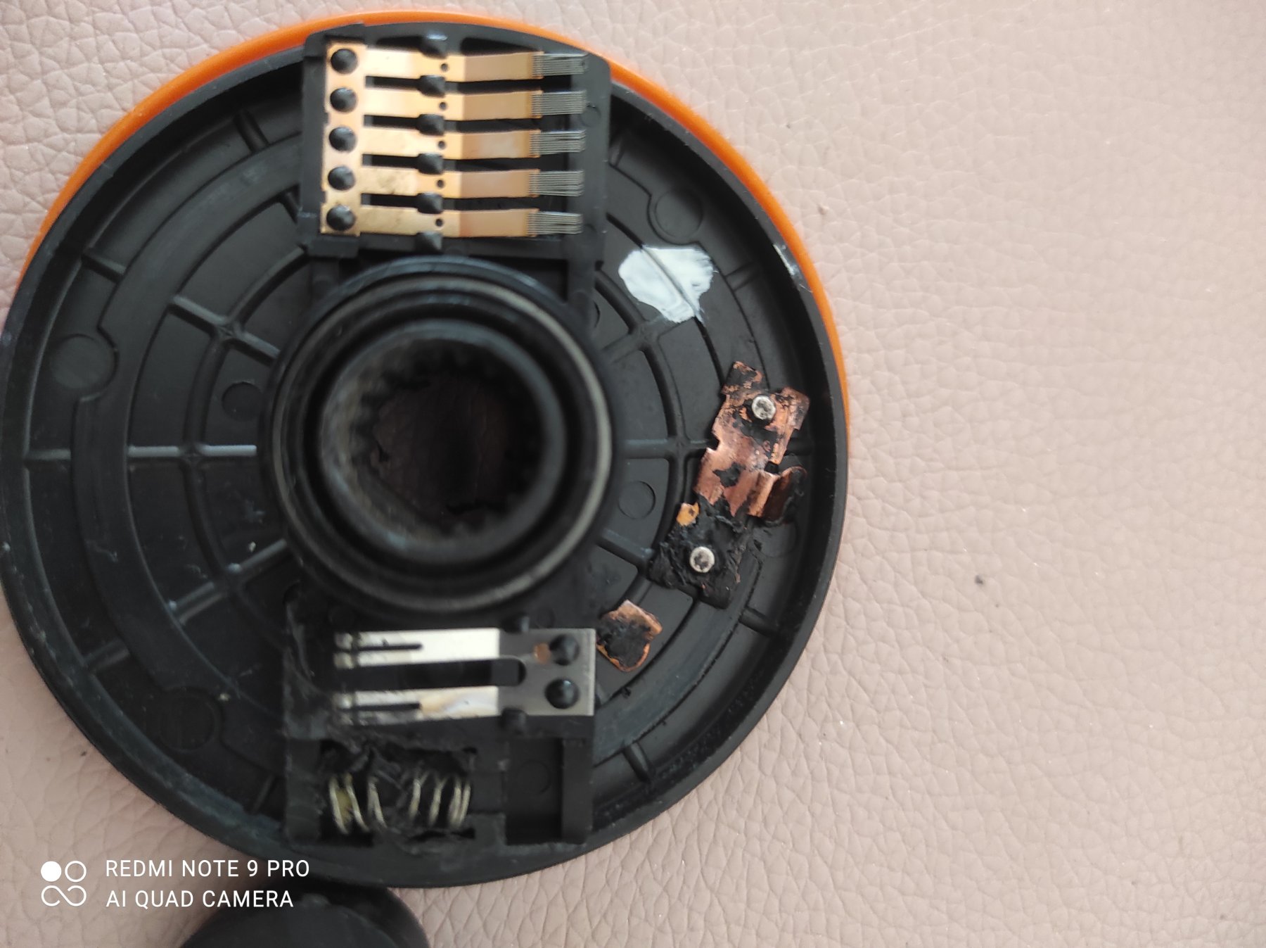

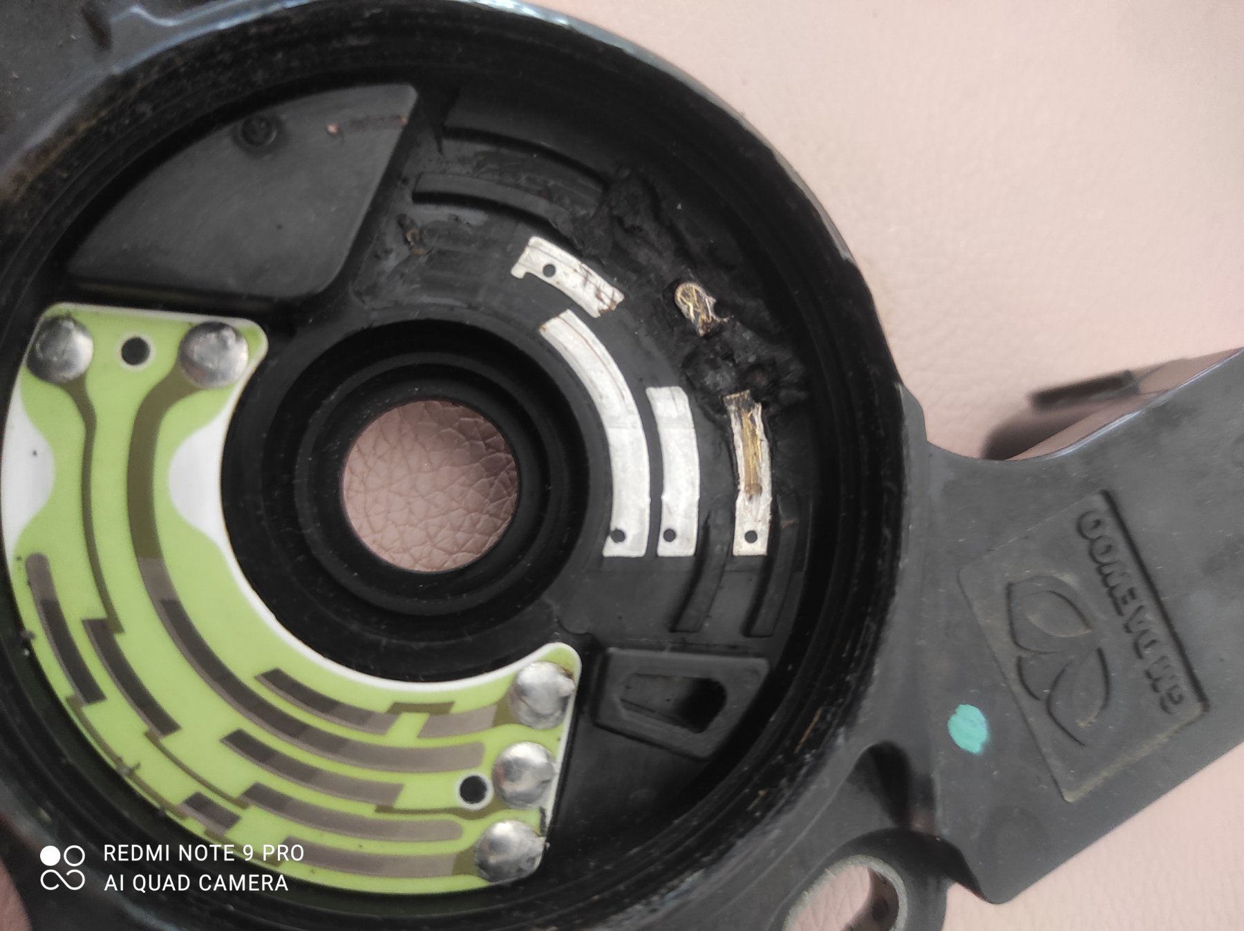

Sprawdziłem selektor. Nic dziwnego że nie działaja światła od wstecznego oraz wywalało błąd od skrzyni biegów.
Jak można zauważyć są też zimne luty.

Re: Włącznik światła cofania/wstecznego biegu
Witam.
Przelutowałem zimne luty, blaszkę dorobiłem z pokrywki od słoika. Wytopienia w plastiku po którym ślizga się blaszka wypełniłem klejem "metal w płynie". Wszystko przesmarowalem smarem silikonowym. Pokrywkę selektora skleiłem i przykręciłem dwoma blachowkrętami.
Na ruskich forach i filmikach tylko kleili klejem, ale zdarzało się że nie było styku elektrycznego bo pokrywka odstawała. Pod filmikiem w komentarzach było żeby ta pokrywkę skręcić na blachowkręty.
Jeżdżę od miesiąca i wszystko jest ok .
