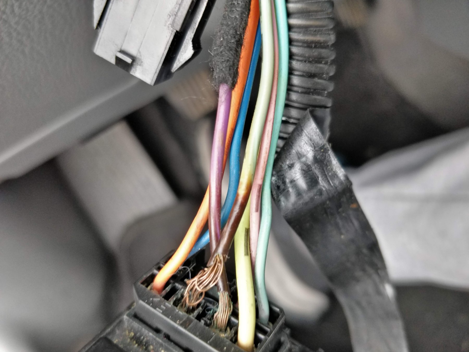

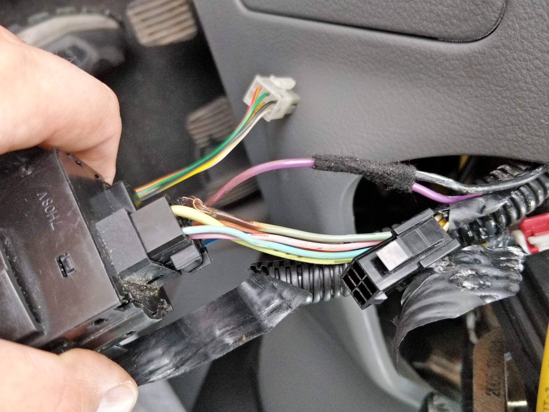

Dziś z kumplem usunąłem powracający problem z kostką.
U mnie objawy byly takie jak wszyscy opisali. Radośnie wiec zdjalem zegary ,
ale za nimi oprócz upalonej kostki były ślady po naprawie. Owe 3 fioletowe kabelki razem ładnie zlutowane, a swiatel nie ma... Działało tylko obejście w skrzynce bezpiecznikow - dzieki orzech! :Y
Problem rozwiązałem tak, że wszystkie kabelki pozostałe w ujaranej kostce polutowalismy do kupy wedle koloru.
Juz bez kostki działa jak powinno.

No i mam. Nie wiem dlaczego to tak wygląda ale to masa - oba. Jeden "działa" drugi nie. Pod skrzynką bezpieczników wszystko ok więc gdzieś po drodze problem. Połączyłem oba i działa ale z racji iż w kablu zielonkawym została połowa kabelków w kostce to się grzeje (chyba, że to inny problem? - dlaczego to takie zaśniedziałe?).
Do rzeczy. Ma ktoś gdzieś jakiś schemat tej kostki?

Utnij upalone. Dosztukuj przewody jak będą za krotkie. Ja zali towarem bez wsadzania w kostkę.
