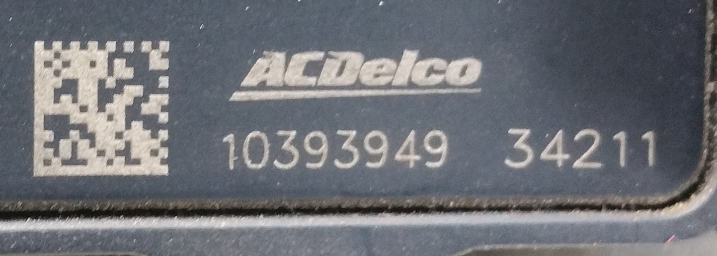

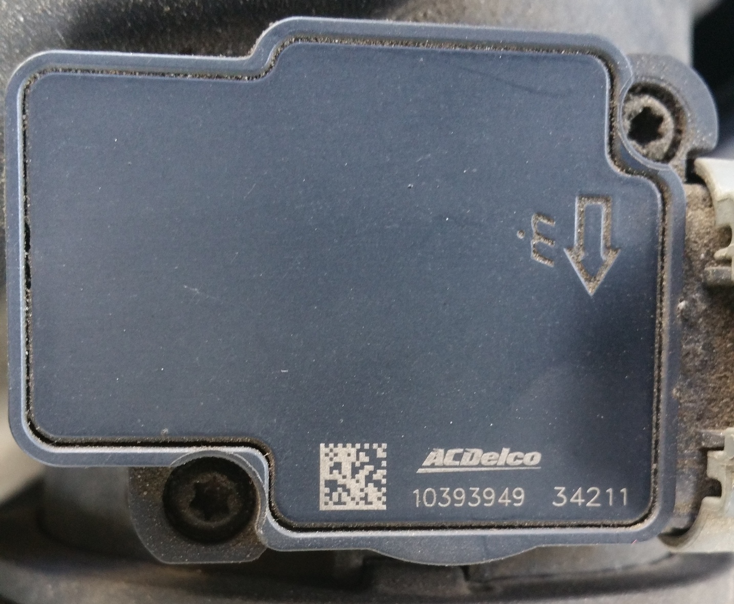

Re: Dziwne wypalanie DPF
Przepływomierz w mojej Captivie
- Przepływomierz.jpg (677.93 KiB) Przejrzano 6610 razy
- Przepływomierz 1.jpg (299.96 KiB) Przejrzano 6610 razy
dzieki kolego. u mnie taki sam. o dziwo pasuje tez do np. Silverado 6,6L V8.
ciezko go u nas w kraju dostac. znalazlem we francji oryginalna uzywke. reszta to chinczyki.
