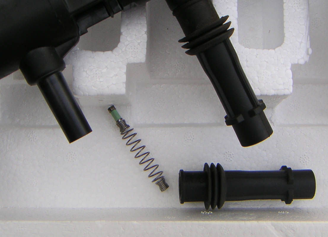

Nie da się edytować poprzedniej wypowiedzi, więc dodam coś jeszcze. Miałem wczoraj w rękach cewki mojego T300 1,2. Gumki ochronne i sprężynki dają się bezproblemowo zdjąć. Czy występują jako oddzielne części zamienne?
No, na zdrowy rozum nie muszą. Skoro cewki wytrzymują zaledwie 50-70tyś km? W mojej upaliła się i ukruszyła (lub ukruszyła i upaliła?) plastikowa końcówka-fajka na 4 cylindrze.

Re: Cewka zapłonowa
Z braku możliwości edycji znów sam sobie odpowiem.
Wspominałem już, że gumowe osłonki fajek i sprężynki wewnątrz nich bezproblemowo dają się zdejmować.
Wygląda to jak na poniższym zdjęciu. Sprężynka zakończona jest elementem wyglądającym na rezystor przeciwzakłóceniowy. W mojej cewce upaliła się i obłamała jedna z plastikowych końcówek/fajek. Po zdemontowaniu okazało się, że w uszkodzonej fajce po rezystorze nie zostało prawie nic. Po prostu się spalił. Mam podejrzenie, że to rezystor uszkodził się jako pierwszy, a jego zwiększony opór spowodował przegrzanie i wypalenie plastikowej rurki wokół niego. Sugerowałem już wcześniej, że te elementy powinny występować jako oddzielne podzespoły podlegające okresowej wymianie. Nie mam pojęcia jak często. Poszperałem w sieci i TADAM!
Numer części GM# 95514599
Aukcja na e-bay: http://www.ebay.co.uk/itm/VAUXHALL-IGNI ... 2207792167
Może cewki dadzą radę pożyć dłużej gdy spręzynki i rezystory zostaną co jakiś czas wymienione na nowe?
