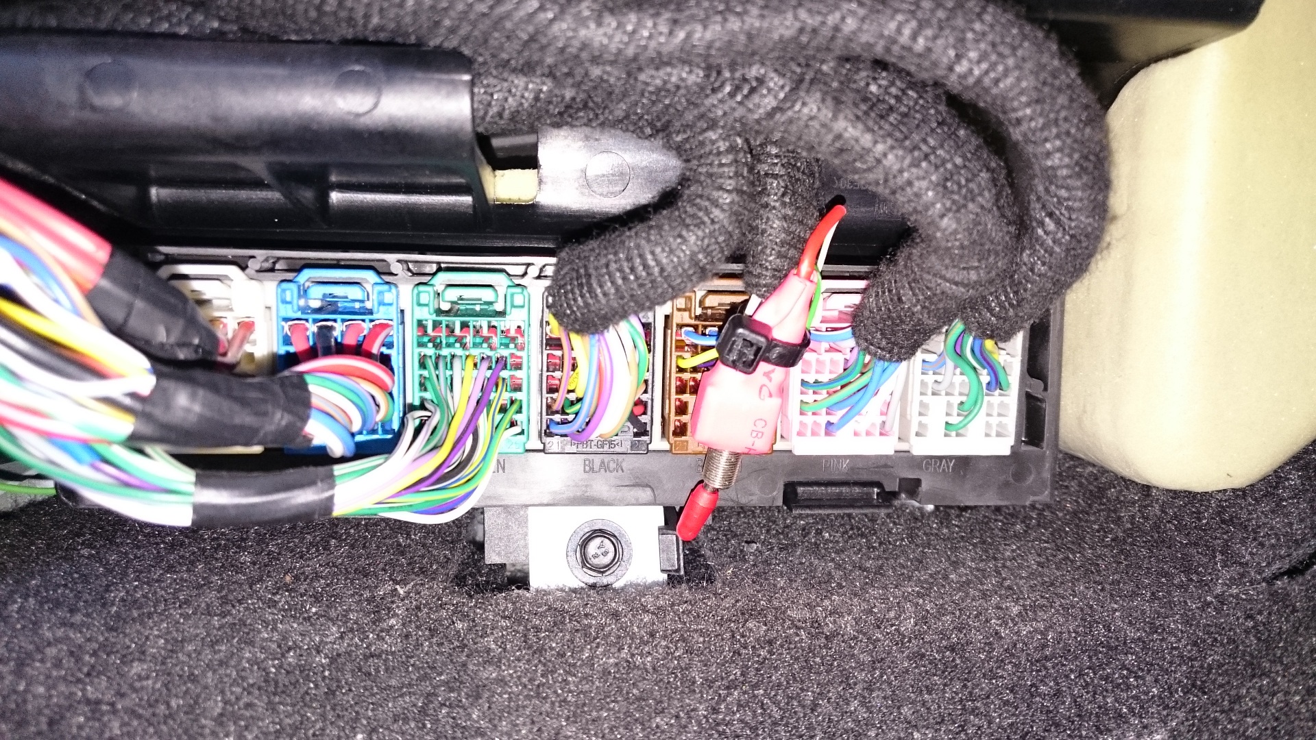

A te:
ObrazekObrazek
Złącze x7

Czyli kostka brązowa , sworzeń nr 1 ? :)

Brązowa to x5, x7 to dwie dalej a pin1

Czyli kostka ostatnia ,, GRAY '' i przewód szary ?

Tak kostka ostatnia, przewód 1

Sorki, ale nanzłączu x7 i pinie 1 jest sygnał z lampki, a nie do lampki. Dzisiaj sprawdzałem.

Ale jeżeli zrobię to w taki sam sposób jak z tego wątku to będzie działać ? viewtopic.php?f=29&t=1218&view=unread#unread

Będzie.
Właśnie tak jak tam jest masz to podłączyć, nie słuchaj innych "porad".

Ehhh rozmawiałem dzisiaj z chłopakami ze stacji diagnostycznej ( akurat mój Cruzior był na wymianie filtrów i przeglądzie .) i stanowczo odradził mi wpinać się w BCM :(stwierdzili że jak coś upalę to wtedy dopiero będę miał problemy. W takim razie gdzie jeszcze mogę znaleźć przewody do podłączenia podświetlenia nóg ? tak by nie rozbierać pół samochodu ?....Czy jeżeli pociągnę kabel aż z oświetlenia bagażnika będzie to zbytnie obciążenie dla układu i czy nie będzie to zbyt duża ,, droga '' dla przewodu ? Myślałem też o wiązce która znajduję się w drzwiach ale nie chce rozbierać boczków, gdzieś czytałem że można wpiąć się w słupek ale też nie wiem w który i w które kabelki ( no i jak ewentualnie zdemontować słupek ). Dzięki za rady

Acha ok czyli przewodów mam szukać w słupku B w dolnej części ( chociaż tak sobie myślę, że skoro i tak przewody idą bezpośrednio od BCM to nie ma znaczenie czy wepnę się 10 cm od kostki, czy pół metra w słupku ). Po drodze wrzucę bezpiecznik i będę miał pewność że wszystkie modyfikacje ( bagażnik i oświetlenie nóg nie spalą gniazda BCM ) dobrze kminie ?

heh toś mi doradził ;)....ale próbowałem na ,, przyłożeniu kabelków '' i śmiga jak talala :) wiec najpierw będę lutował do kabla ledy a na końcu wszystko podepnę złączkami do instalacji. I ostatnie pytanie czy bezpiecznik 10 A wystarczy ? czy założyć 15 A ?

Ok dzięki, dam radę ;) już sobie wszystko rozkminiłem, ale co z tym bezpiecznikiem ? jaki dać by instalacja i kostka BCM była bezpieczna ?
Re: Otwarcie drzwi i oświetlenie
zostaw ta 10A.
Bo to nie tylko, odbiór, ale i rozmiar kabli.
Daj 3A.

Taki mały ? w takim razie chyba nie rozumiem działania bezpieczników - zresztą w zestawie bezpieczników chyba najmniejszy mam 5 A , chyba nigdy nie spotkałem się z 3 A
LEDy biorą mały prąd. Ty masz się zabezpieczyć przed awarią i zwarciem. To że masz 5A nie znaczy, że na świecie nie ma 3A. W tym przypadku może też być 5A.
