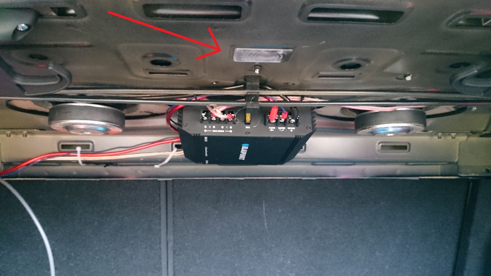

Fotkę ma ktoś może gdzie ta lampka powinna być?

mkosmida pisze:Fotkę ma ktoś może gdzie ta lampka powinna być?
Tak dość centralnie jest umieszczona:
kabelki idą tylną półką viewtopic.php?f=139&t=3173&view=unread#unread
