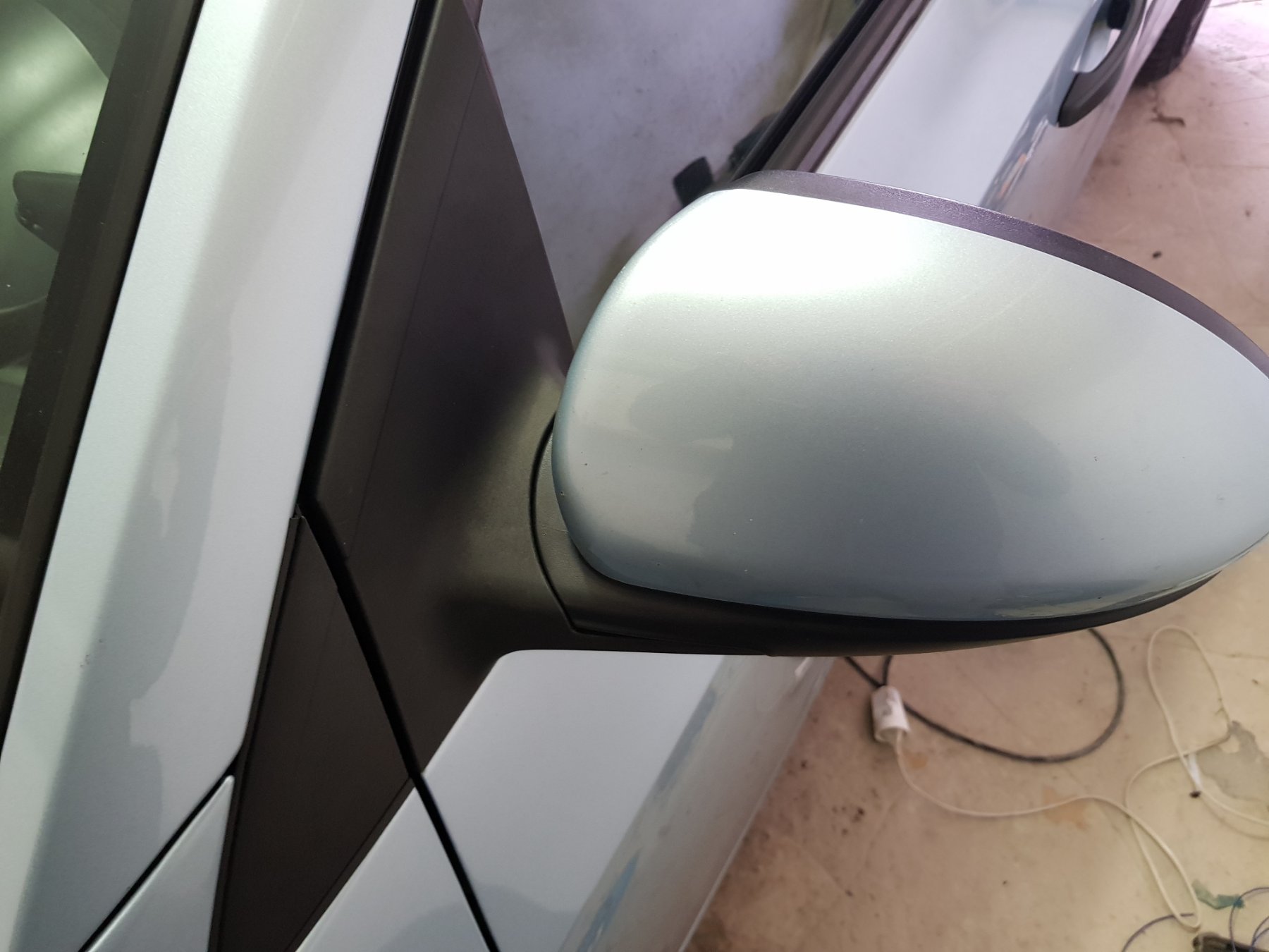

Dziś założyłem lusterko od strony kierowcy. Działa https://drive.google.com/file/d/1kOvexW ... sp=sharing

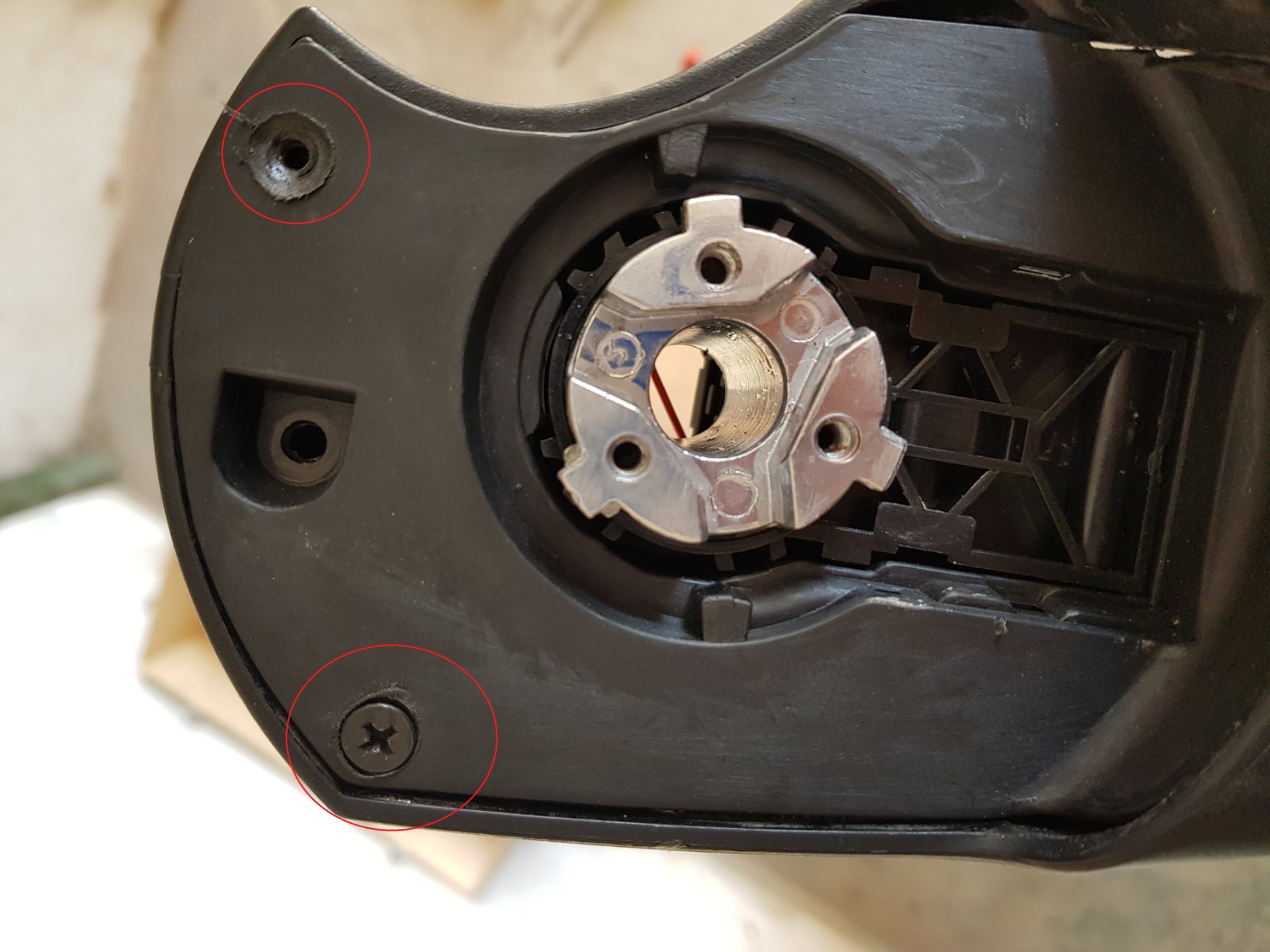

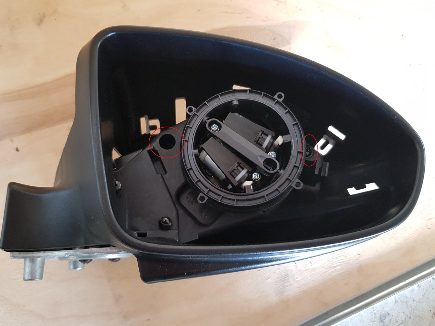

Jak już wspominałem zamiennik jaki zakupiłem ma inne mocowania dla lakierowanego plastiku, więc musiałem sobie jakoś inaczej poradzić z montażem całości. Finalnie lakierowany element i plastik pod nim pozostały oryginalne a z zamiennika użyłem mechanizm składający i mocowanie do drzwi, które płowieje w oryginale. Całość wygląda tak: Prawdopodobnie jutro będę składał drugie lusterko to porobię zdjęcia z przeróbki.

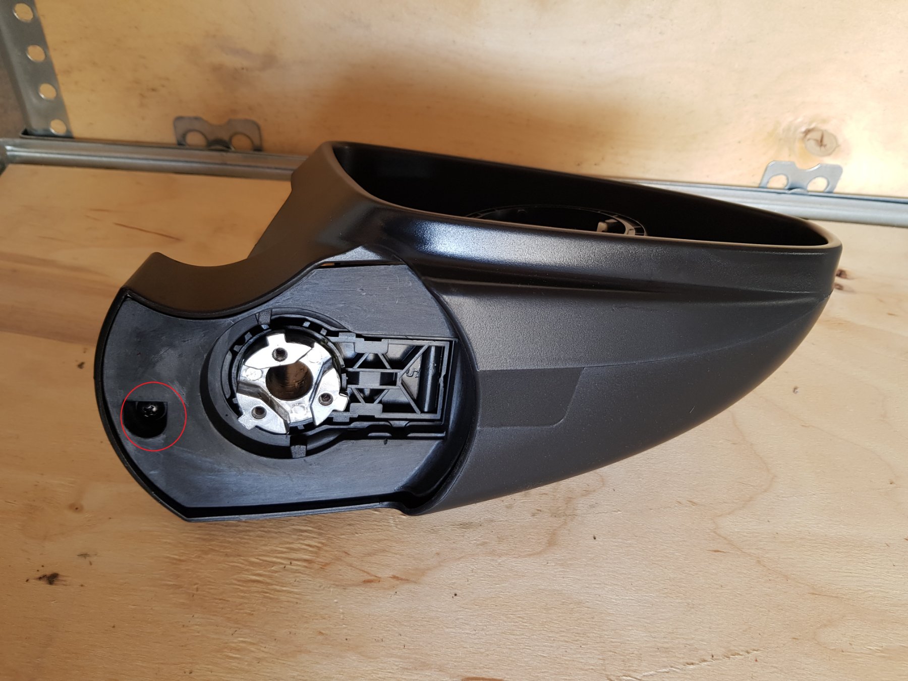

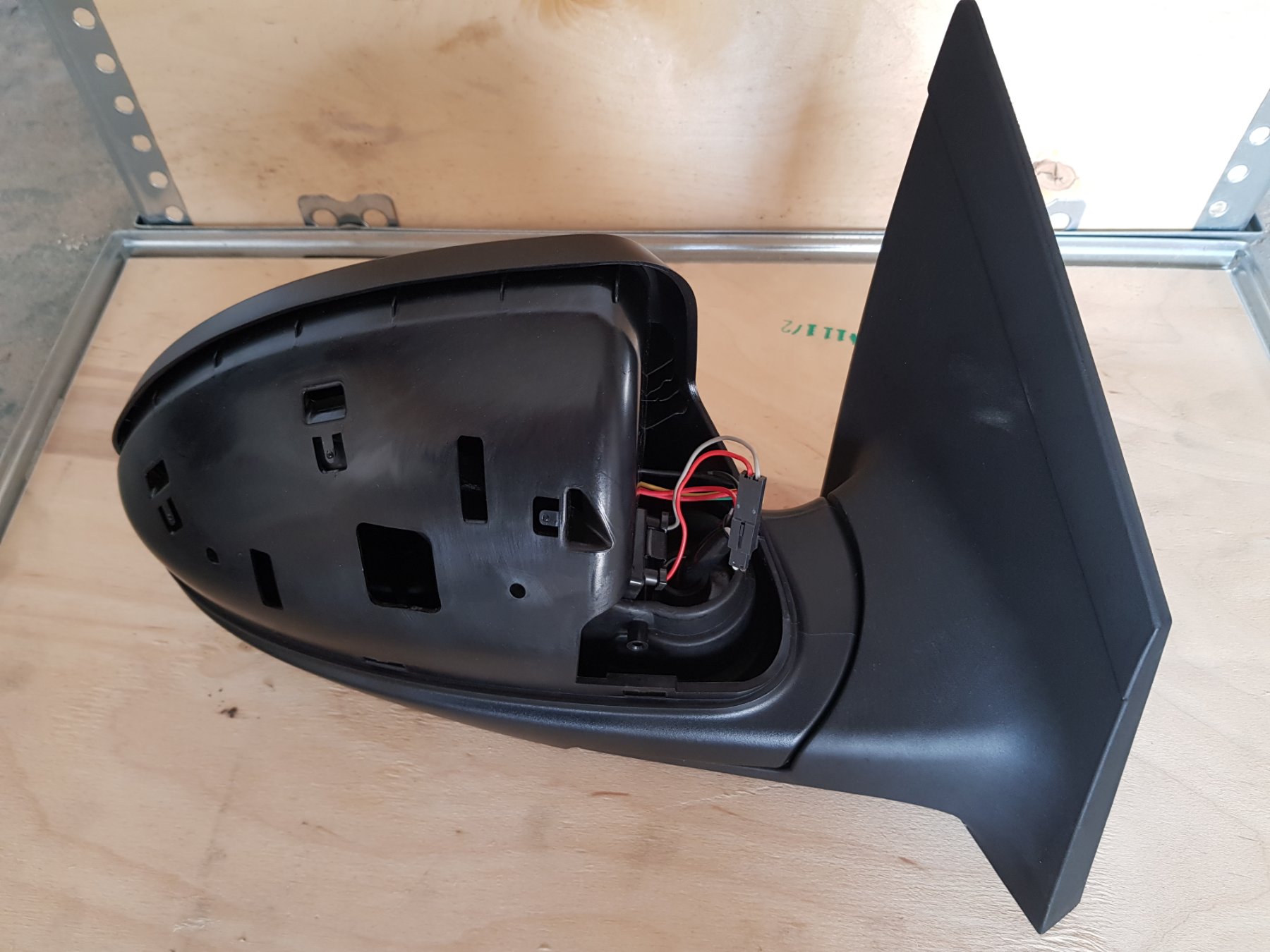

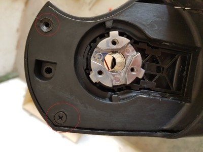

Re: Elektrycznie składane lusterka Cruze

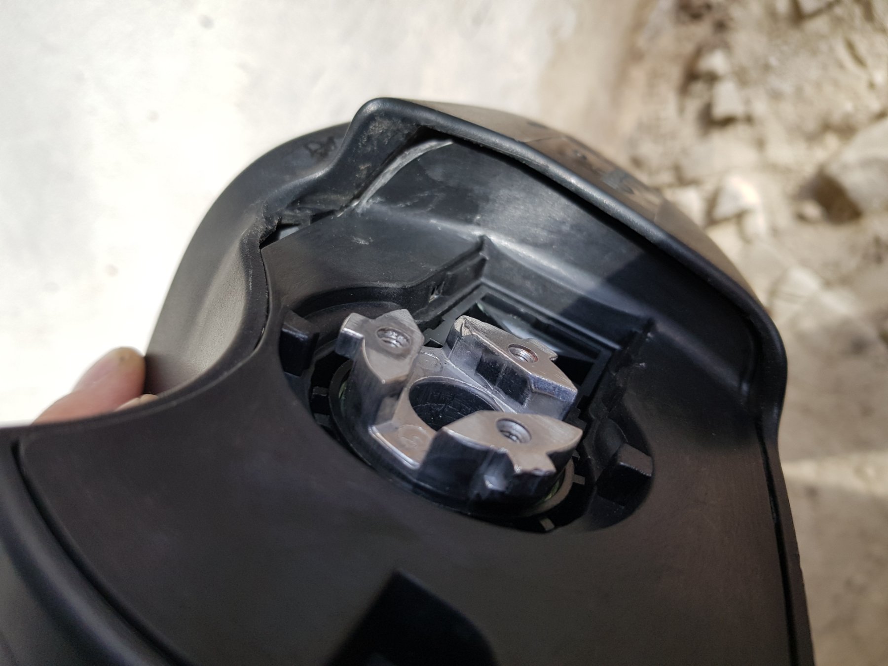

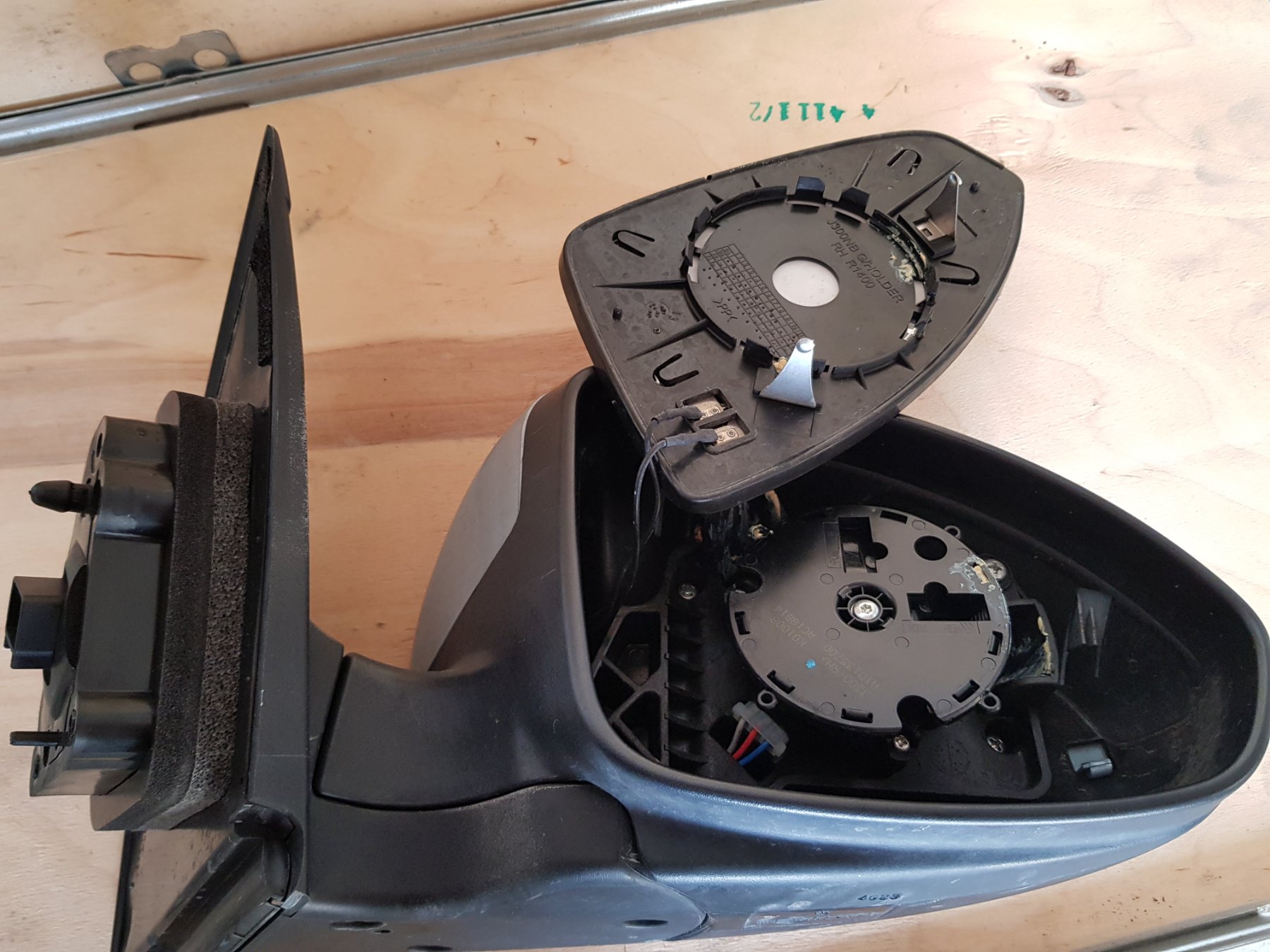

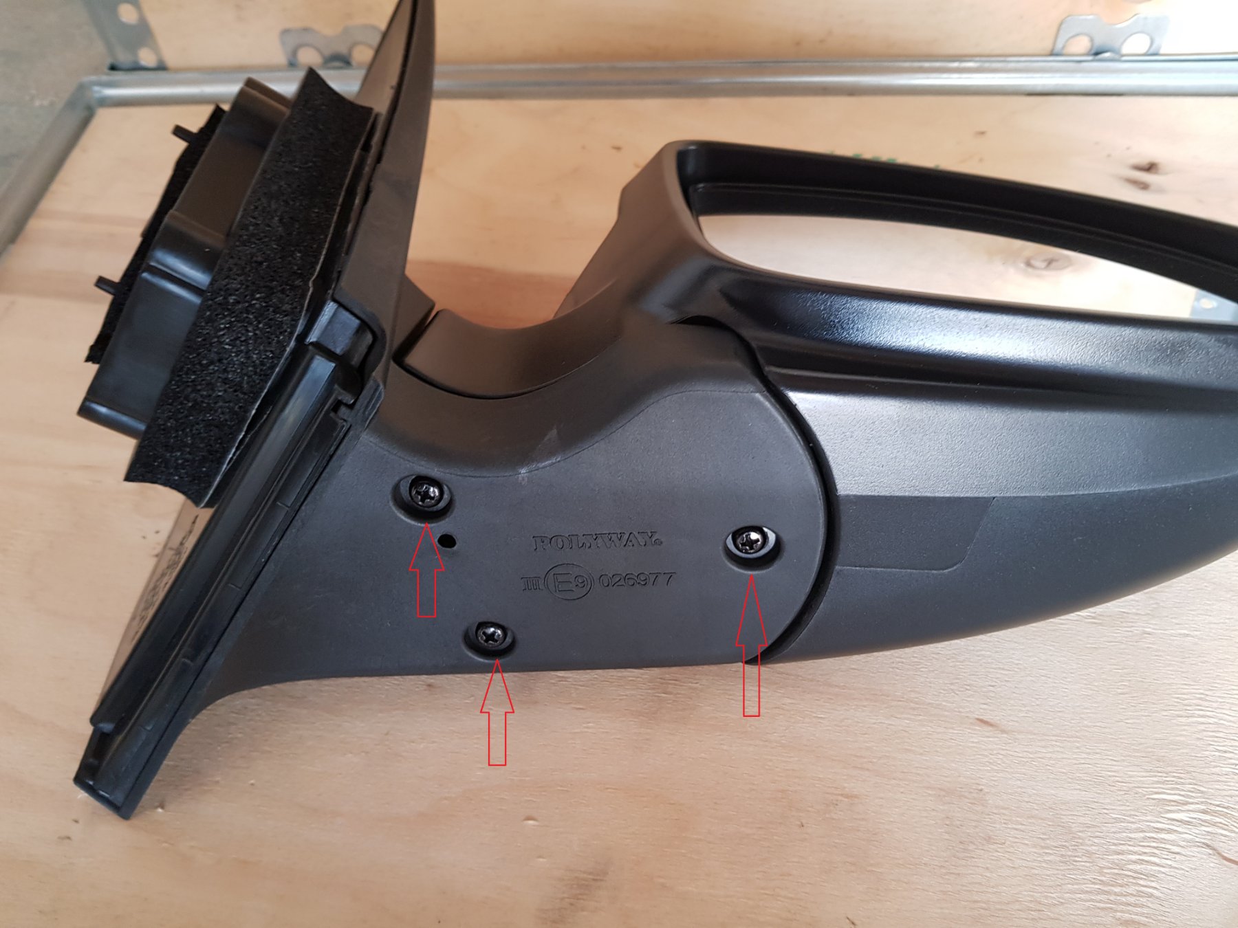

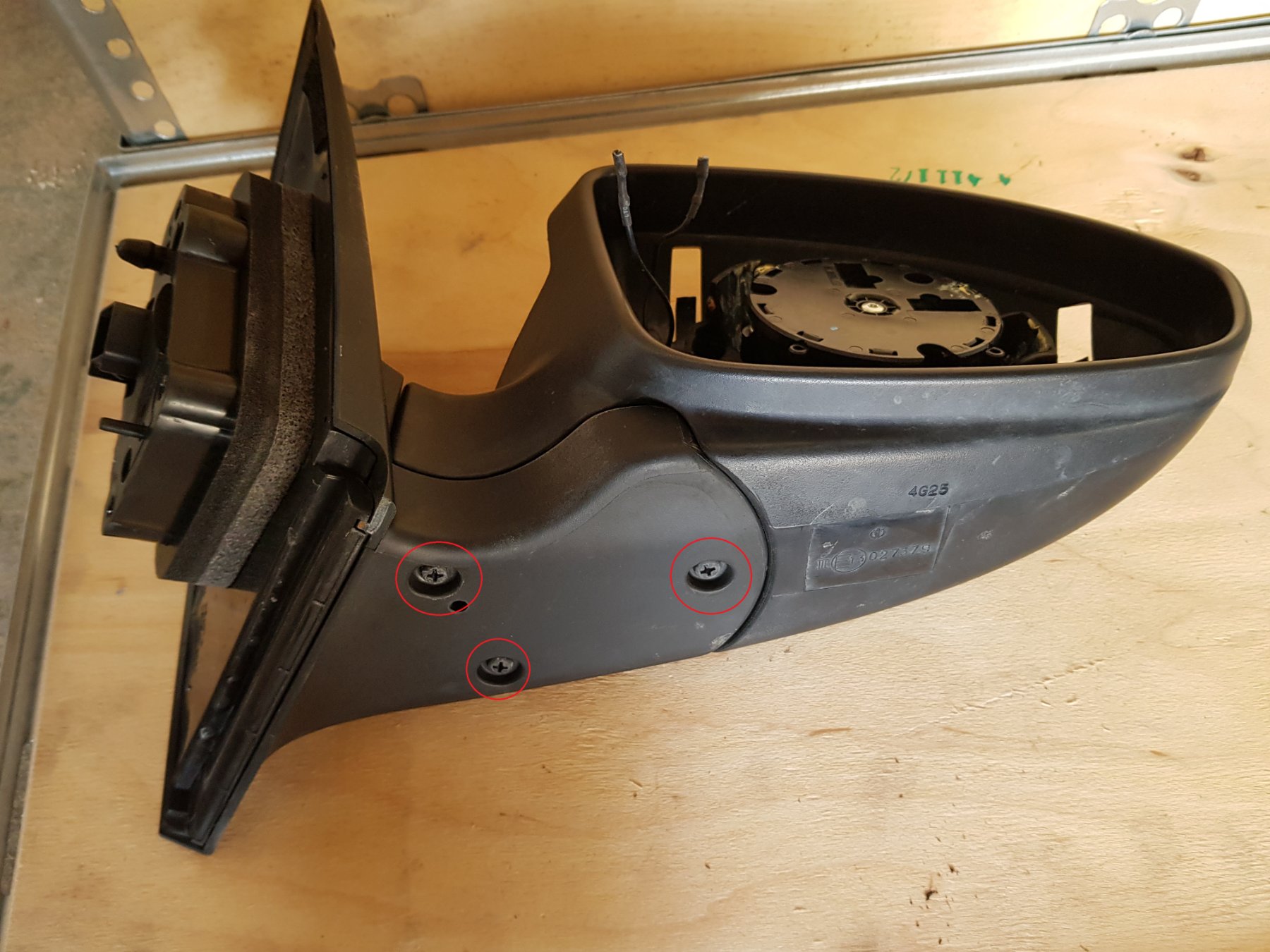

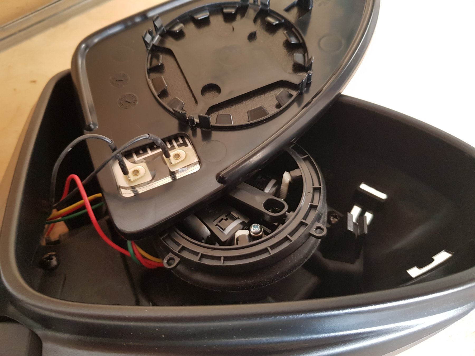

Trochę zdjęć z wymiany:
Zamiennik: Odkręcamy śruby: Zdejmujemy wkład lusterka i odpinamy zasilanie: Odkręcamy kolejne śruby: I kolejne: I wyjmujemy mechanizm, który prezentuje się tak: Teraz czas na oryginał. Zdejmujemy z auta odkręcając 3 śruby po wewnętrznej stronie drzwi i podobnie jak w zamienniku zdejmujemy wkład lusterka i odpinamy zasilanie: odkręcamy 3 śruby ze spodniej części lusterka: Teraz chyba najtrudniejsze, trzeba zdjąć zabezpieczenie sprężyny uprzednio ją ściskając

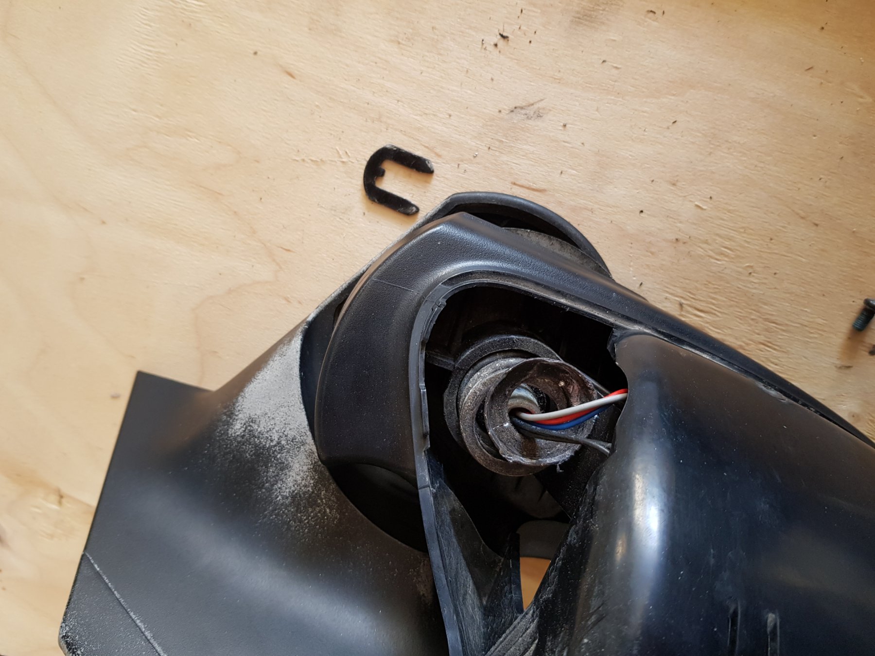

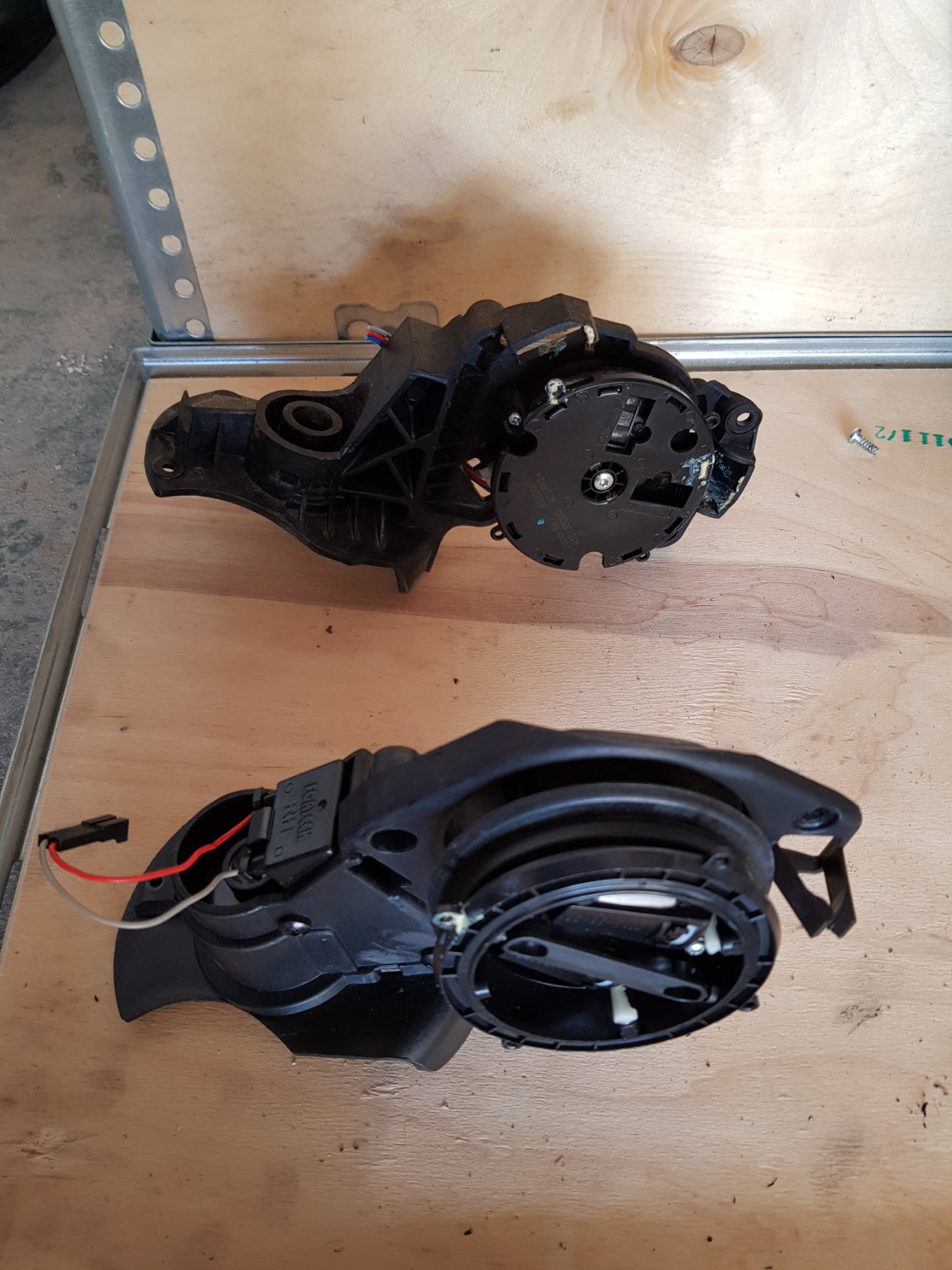

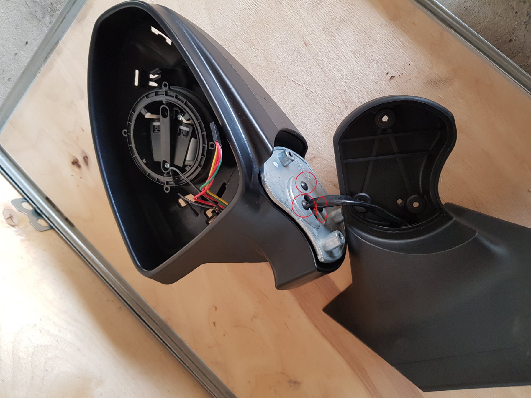

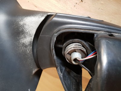

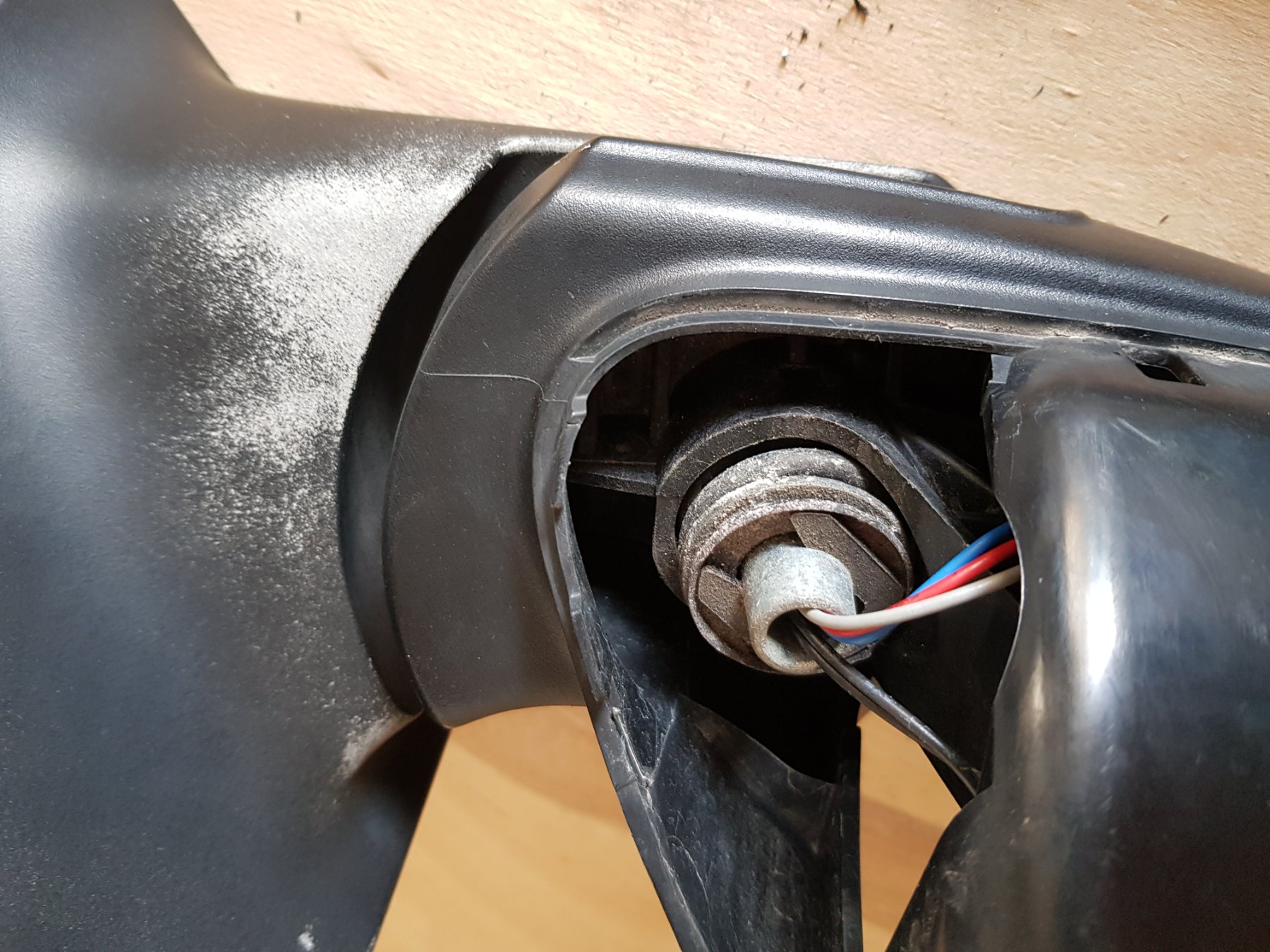

W końcu z oporem puszcza:

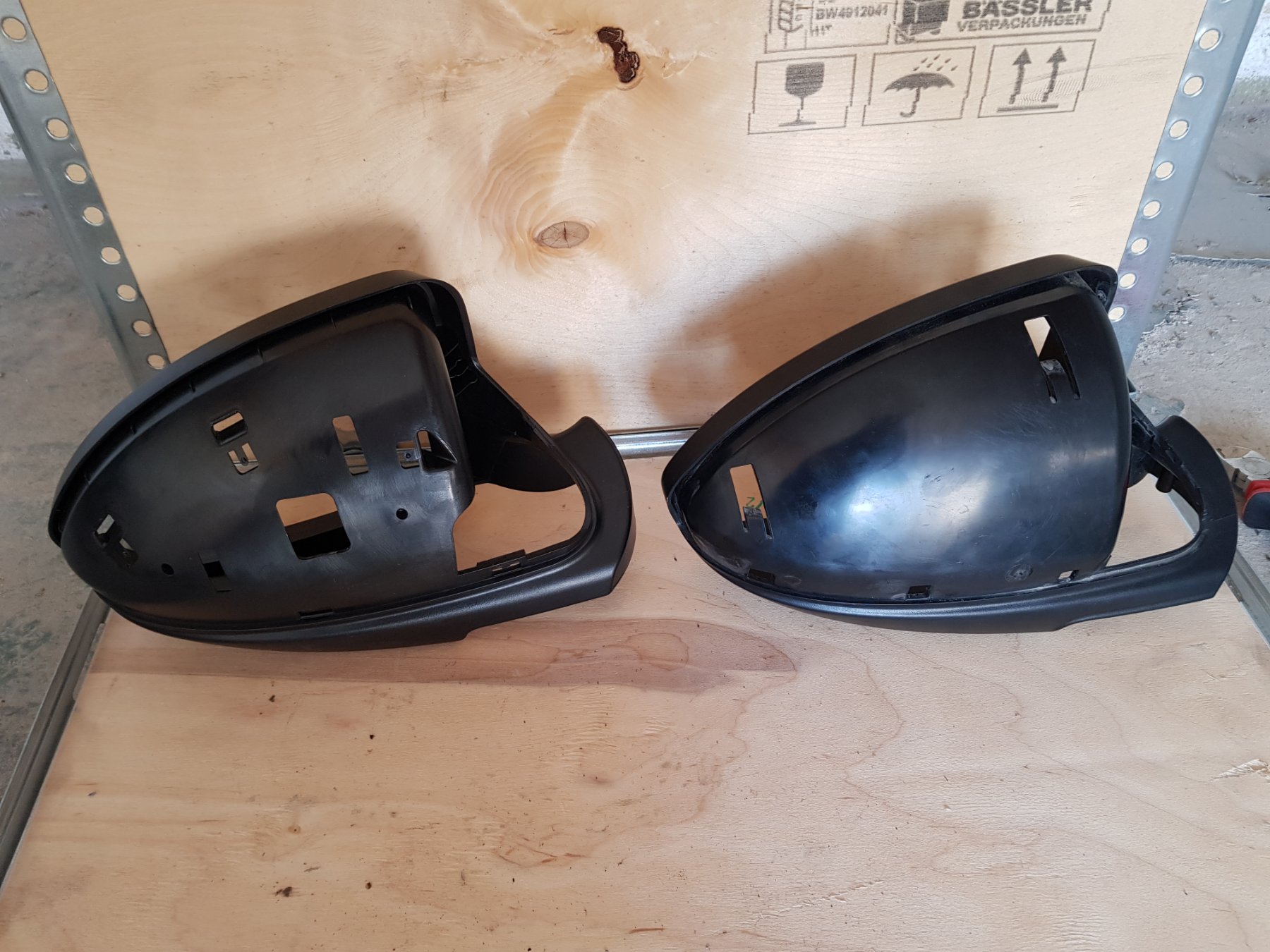

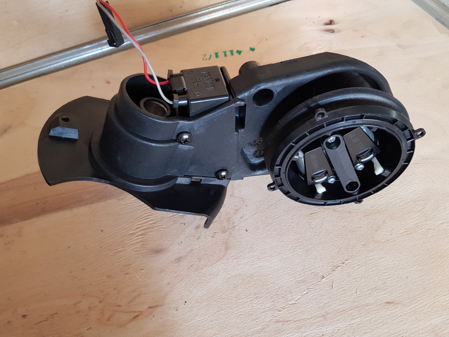

Odpinamy zasilanie (ja przeciąłem kable bo wtyczka jest za szeroka i nie przejdzie bez cięcia)
Odkręcamy pozostałe śruby i wyjmujemy mechanizm. Dla porównania mechanizmy: I obudowy: Teraz wkładamy zamiennik mechanizmu do oryginalnej obudowy (lekko musiałem przyciąć obudowę mechanizmu bo nie wchodziła): Wiercimy 2 otwory pod śruby: Skręcamy całość, podpinamy kable i zakładamy do samochodu. Jeśli ktoś nie ma wiązki to jeszcze czeka go żmudne ciągnięcie kabli.
