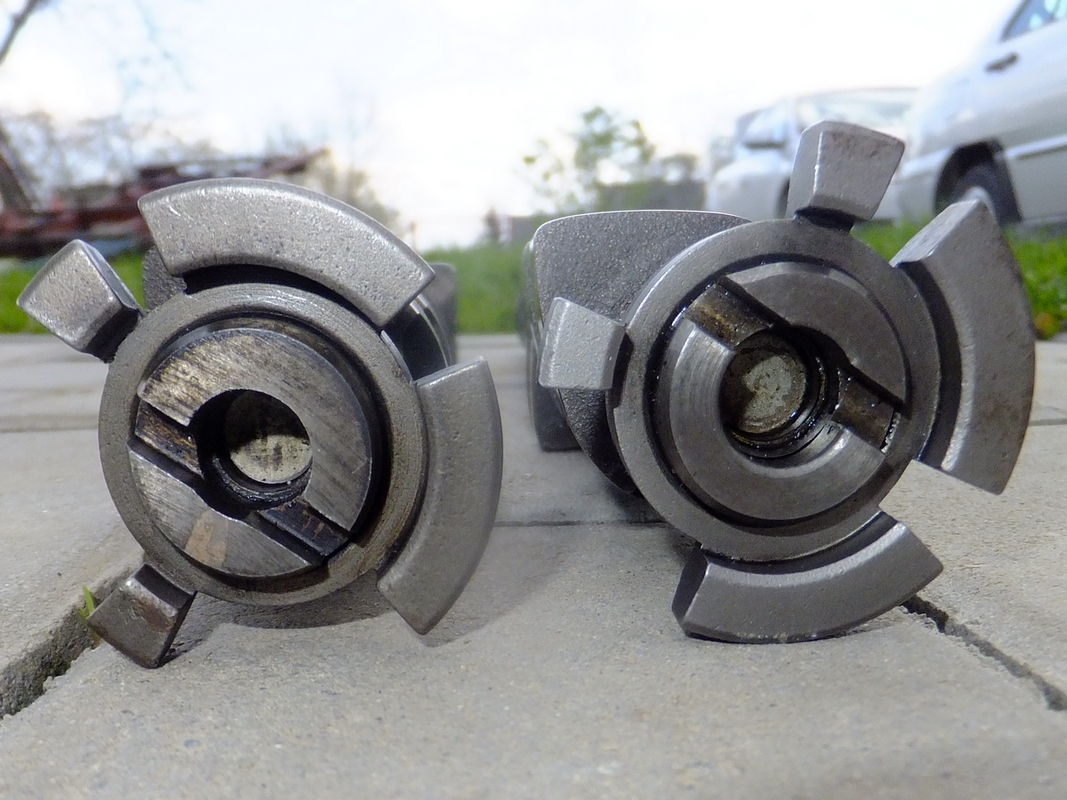

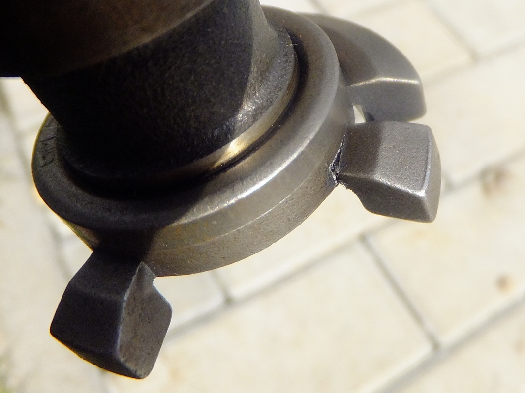

Witajcie. Kolejny z naszych klubowiczów ma uszkodzony wałek wydechowy - może opisze swój przypadek. Kontaktował się ze mną bo mam kompletną głowicę z silnika 1.6 113KM na zbyciu. Po wymontowaniu wałka okazało się, że w moim starym silniku również jest pęknięcie pierścienia. Nie ma najmniejszego śladu uderzenia ani na głowicy ani na pierścieniu, nic nie ocierało -skąd więc to pękniecie? Wada materiałowa? wyższa temperatura pracy wałka wydechowego?
Zacząłem trochę drążyć temat i chcę się z wami podzielić.

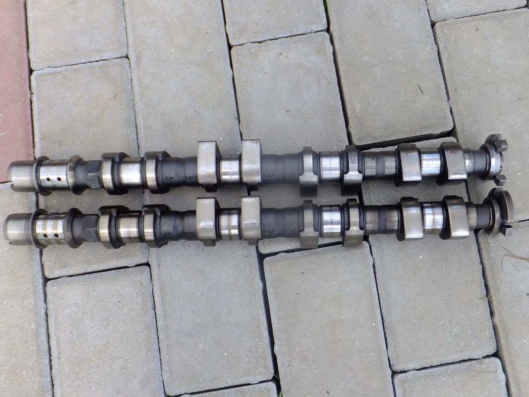

Wałek ssący i wydechowy mają te same nr katalogowe GM 55353288, na wałki są nabite pierścienie o nr GM 55565480 -pierścienie są zatem identyczne. Gdzie jest różnica? Otóż Pierścienie są nabite pod różnym kątem w stosunku do krzywek na wałkach - widać to na zdjęciu. Wałki ułożyłem tak by leżały tak samo i ładnie widać że inaczej nabito pierścienie. Dodatkowo wałki mają wyfrezowane rowki (służące do ustawiania wałków -więcej tutaj) jak widać są one frezowane w innym miejscu dla wałka ssącego i wydechowego.
Wałki nie są więc identyczne - zarówno same wałki, jak i z założonymi pierścieniami. Nie można więc wprost zamienić wałków miejscami.

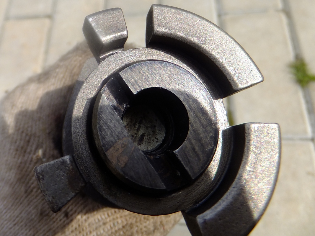

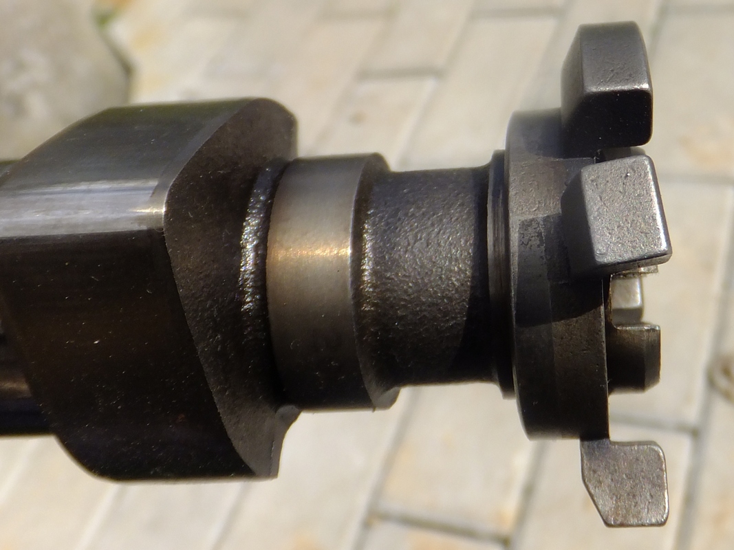

Kolega fabi7710 kupił nowy kompletny wałek co go trochę kosztowało. Jest jednak opcja zakupienia samego pierścienia i nabicia go. Konia z rzędem temu kto nabije prawidłowo pierścień skoro nie ma tam żadnego prowadzenia wymuszającego prawidłowy kąt zamontowania - zdjęcia samego pierścienia. Wydaje się, że aby prawidłowo nabić pierścień trzeba mieć szablon/matrycę która wymusi prawidłowe nabicie. No chyba, że można nabić dowolnie a potem w oprogramowaniu silnika odpowiednio skalibrować sygnały z czujnika ale wątpię by taką głupotę jaką teraz napisałem zrobili w GM {:/
Jak znajdę czas w poniedziałek to postaram się zdjąć uszkodzony pierścień z wałka i dam własne zdjęcia pierścienia i wałka w miejscu osadzenia feralnej części.

Tak jak już wcześniej wspominałem zaprzyjaźniony zakład mechaniczny stworzył matrycę do nasadzania pierścienia na wałek wydechowy ;). Jak ma macie owy pierścień lub macie go na wałku ssącym lub wydechowym, to zakład sciąga pierścień z innych wałków i osadza go dokładnie w tej samej pozycji jak w oryginale ;) W moim przypadku samochód powrócił już do jazdy po prawidłowym nasadzeniu pierścienia na wałek :ok:
