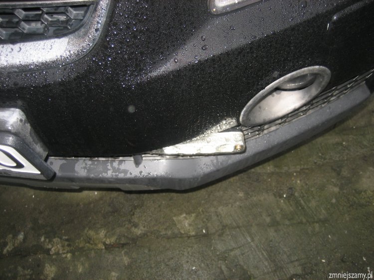

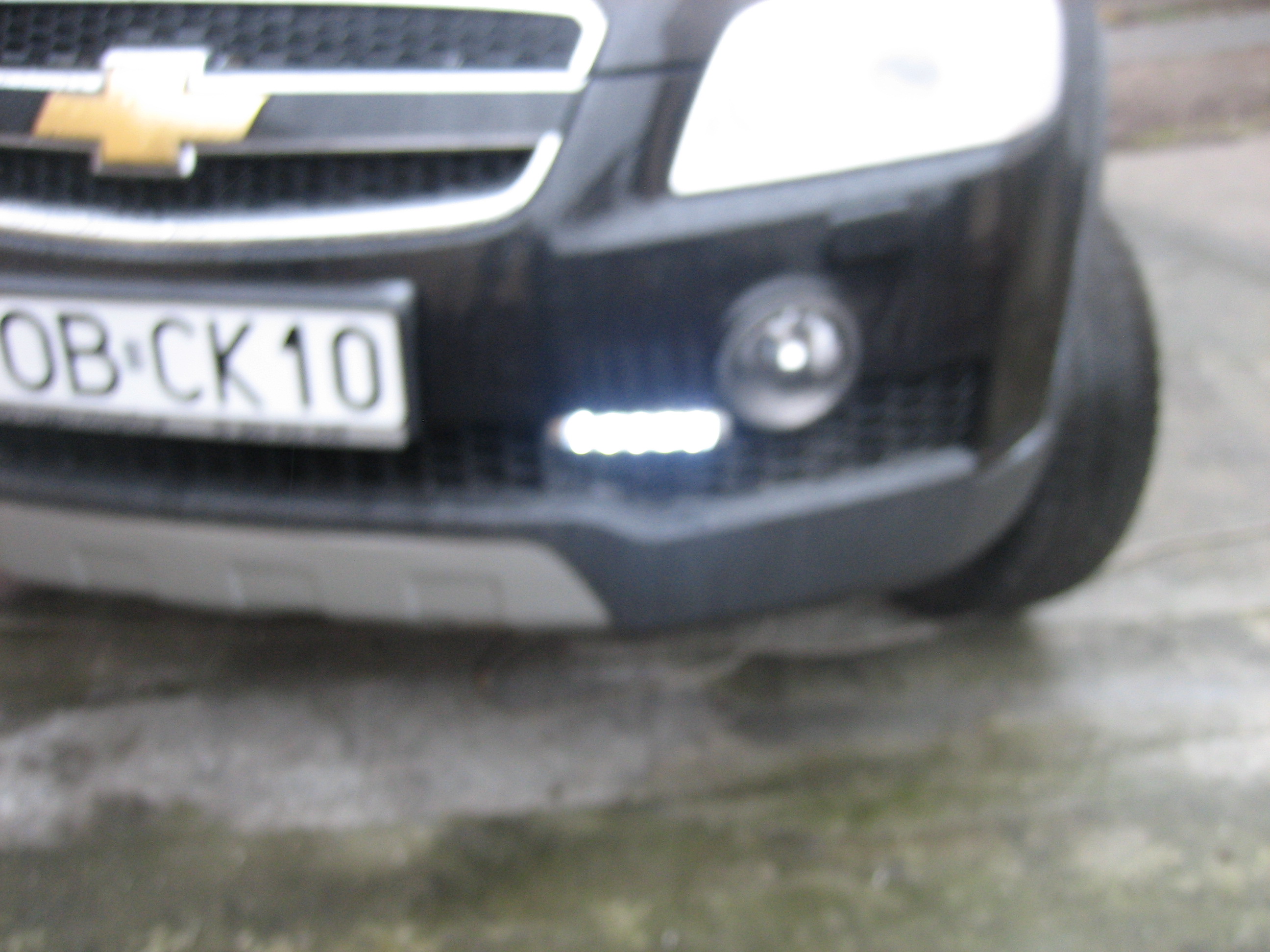

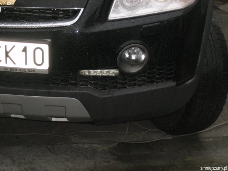

Ja zamontowałem w kratkach z aledrogo skośne chyba 60 zł z automatem zapalanie automatyczne zgodnie z przepisami
Oraz nie pamiętam gdzie je podłączałem ale świecą jako odprowadzanie do domu z 0,5 minuty po tem gasną .
Fajna rzecz w ciemnościach

@Adi1550
a wycinałeś coś czy tylko dziurki w kratce?
dużo trzeba rozebrać, żeby tak zamontować?
Adi1550
- Posty: 69
- Rejestracja: 11 mar 2016, o 19:19
- Imię: Adi
- Samochód: captiva
- Lokalizacja: pyrlandia

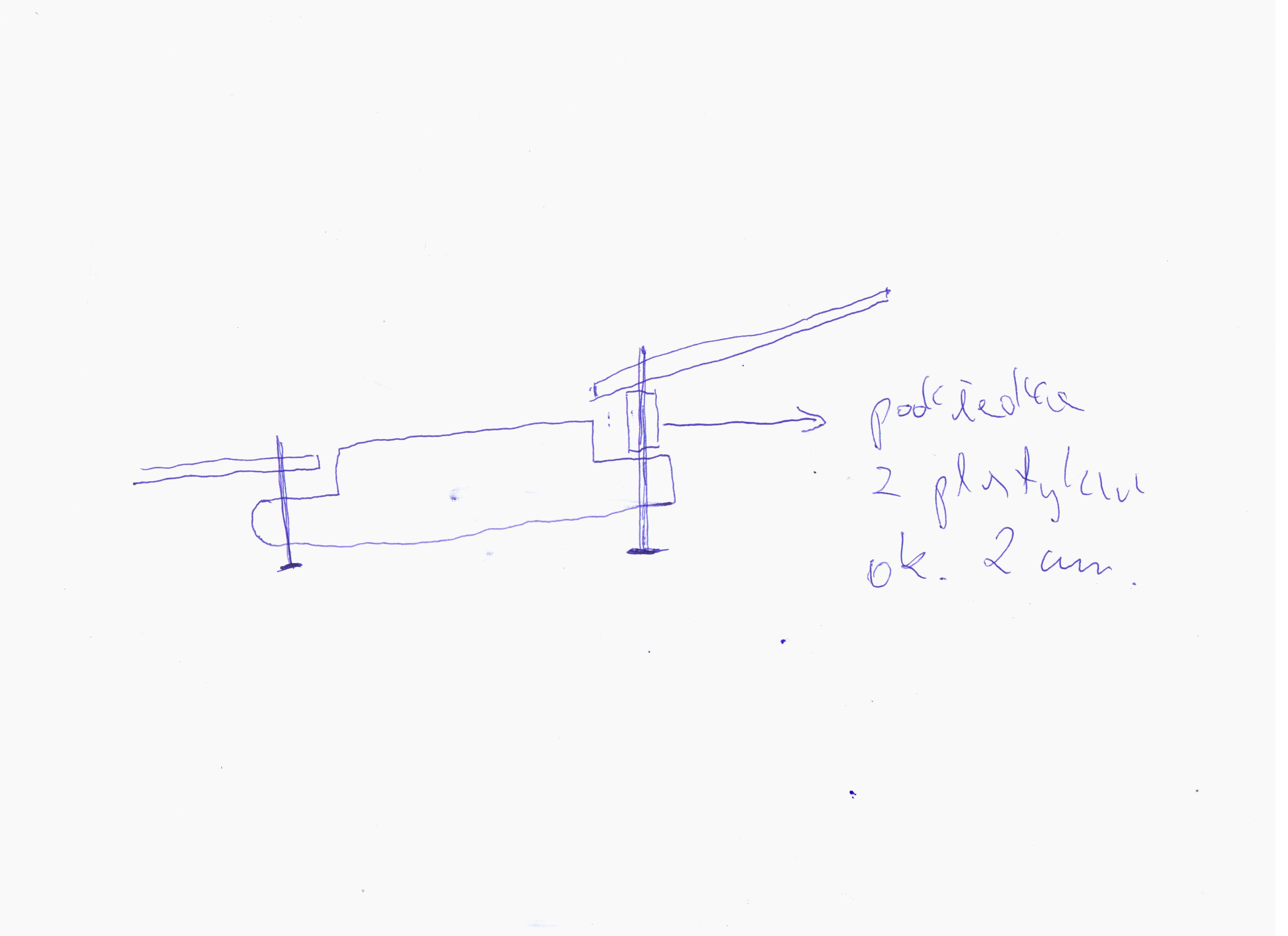

Re: Poszukiwany pomysł na światła dzienne
Tak wycinałem tak żeby je wpuścić jedną stroną więcej drugą mniej Najpierw wiertarką potem brzeszczot trochę kątówką
Śrubki dałem 1 długą i podkładkę z plastiku czarnego coś a'la rurka aby uzyskać większy skos
Chociaz lampy są skośne ale za mało
Nic nie rozbierałem wszystko na aucie .
Tylko lampy do przeciągniecia kabli
Proste jak drut I miejsce bardzo dobre i zgodne z ,,BHP ''
