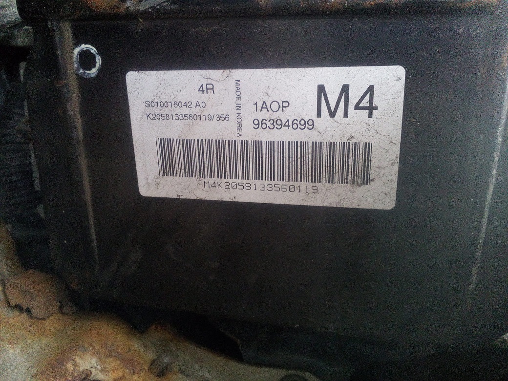

W tym momencie to chyba dobry kolejny kierunek, czyli porównanie odczytu ECM z rzeczywistym oscylogramem. Ewidentnie nie jest to trywialny do zdiagnozowania przypadek i bez zaawansowanej diagnostyki i sprzętu ciężko będzie szło. Ja się skłaniam coraz bardziej na usterce elektrycznej. Czyli coś z tego co napisał Sebastian albo może ECM popsuty (np ma zimny lut). Powiedz mi czy w tym silniku ECM nie jest przypadkiem mocowany do korpusu silnika i czy nie jest to ECM firmy Delco?

Kiedys i za mna chodzila mysl ze to masa lub cos z eletkryka ale ciezko znalesc . Jutro odlacze ta 2 sonde i zaczne przegladac wiazki na ile to mozliwe lub oddam do mechanika wtym celu . Ecm jest obok akumulatora mocowany a jaki niewiem, fotke zalacze bo robilem .
