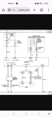

Witam szukam modułu do sterowania radiem z kierownicy w epice niby ten moduł https://allegro.pl/oferta/modul-sterowa ... 2551333215 może pasować ale sprzedawca nie potwierdził ktoś zmieniła radio fabryczna na inne radio i ma sterowanie z kierownicy, dzięki za info

Witam wszystkich mam problem z radiem zamieniłem z oryginalnego na 2din z androidem nowe radio ma tą funkcję że mogę przypisać do kierownicy ale nie mogę tego zrobić może ktoś miał taki sam problem i może pomóc . pacjent to Chevrolet Epika 2007r. Z góry dziękuje

Kable mam podłączone od sterowania kierownicy tylko muszę wybrać jeszcze kanbus i z tym też jest problem
Re: Radio
: 14 lut 2024, o 17:20
autor: bubu1769
Jeśli to uniwersalne radio z Adroidem to w kostkach od oryginalnego radia brązowy przewód z pinu A10 podłączasz bezpośrednio do jakiejś masy a jasnozielony z pinu B13 podłączasz pod przewód KEY1 od radia.

Madaj pisze: 14 lut 2024, o 17:17 Kable mam podłączone od sterowania kierownicy tylko muszę wybrać jeszcze kanbus i z tym też jest problem
tam nie ma canbus'a. tama trzeba nauczyć go oporności na obwodzie

Kostka zasilania. 1 n/c. 15.n/c
1.battery. 2 n/c. 16 ACC+
2.fl speaker+. 3 n/c
3 fr speaker+. 4 tele mute
4 phone audio+. 5 RL speaker +
5 phone audio-; 6 RR speaker +
6 antena power. 7 n/c
7 PWM. 8 n/c
8 ground. 9 n/c
9 fl speaker - 10 n/c
10 fr speaker - 11 n/c
11 n/c. 12 steering wheel SW input
12 steering wheel SW gnd. 13 RL speaker -
13 n/c. 14 RR speaker -
14 n/c
