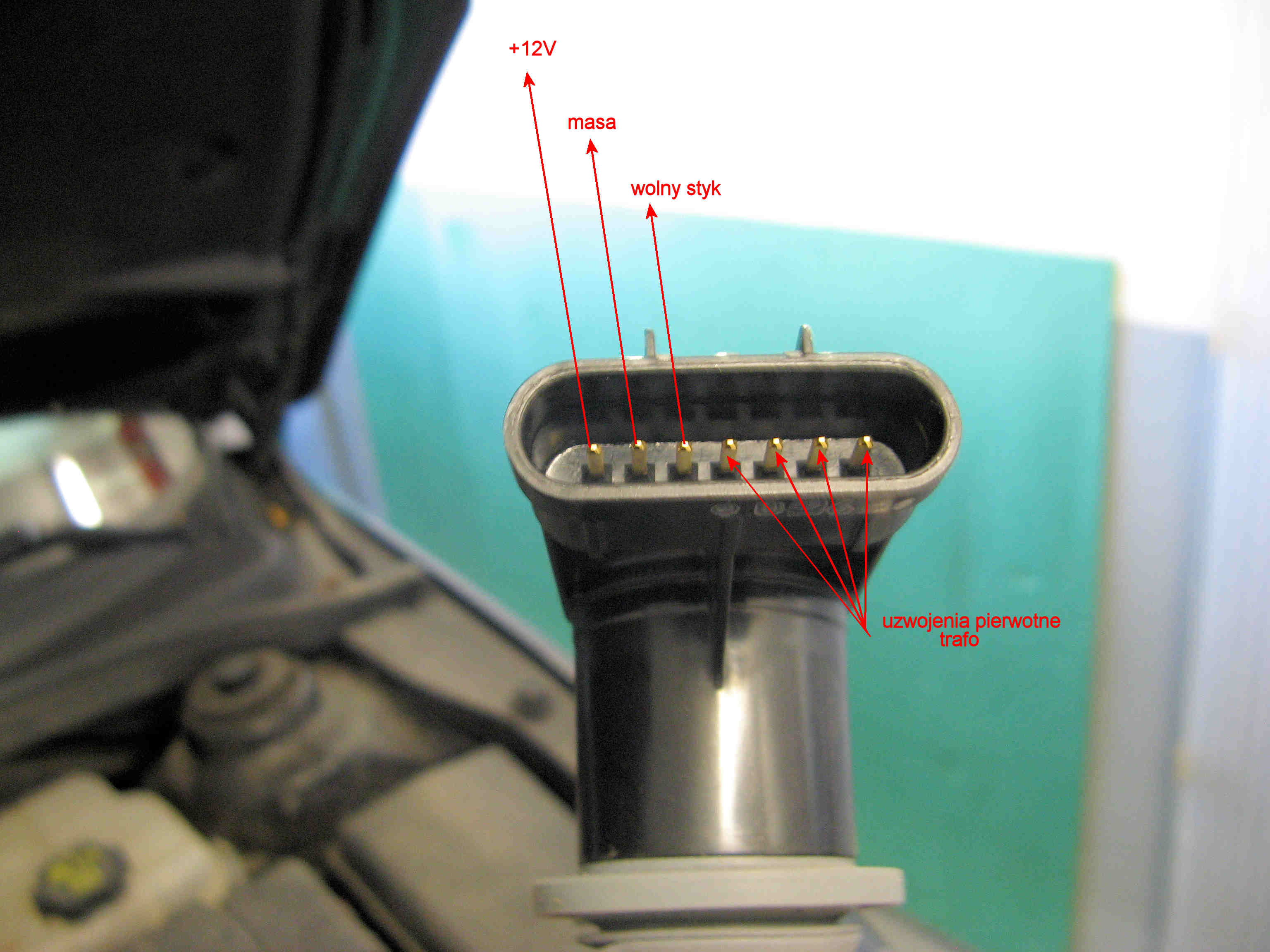

Poza cruzakową nigdy nie miałem do czynienia z takimi cewkami zespolonymi nawet ich nie widziałem. Zainspirowany tym tematem z wątku zszedłem do garażu by przyglądnąć się jej dokładnie i co nieco pomierzyć nie demontując cewki tylko jej wtyk.
Okazuje się, że konstrukcja cewki jest dużo prostsza niż to się wydaje.
Tak jak na początku tego wątku przewidywałem na 90% cewka wyposażona jest w 4 cewki/transformatory WN a ich uzwojenie pierwotne z jednej strony zasilane są po przekaźniku napięciem 12V a z drugiej kluczowane do masy, każdy trafo oddzielnie, przez moduł ECM.
W tym momencie mam mały dylemat, bo schemat przedstawia zupełnie coś innego, nie kluczuje do masy tylko podaje stan wysoki. Nie jest to logiczne, bo niby jak miałby się zamknąć obwód uzwojenia pierwotnego cewki, aby popłynął w niej prąd. Chyba błąd w schemacie :ocochodzi:
Uzwojenia pierwotne mają oporność po około 1,2 ohma, wtórnych nie mierzyłem, bo nie demontowałem cewki.
Czyli według mnie cewka zespolona składa się z 4 trafo WN, oporników przeciwzakłóceniowych po stronie wtórnej uzwojenia i być może 4 diod impulsowych, nie posiada elektroniki. Kolory przewodów wychodzące z cewki zespolonej są zgodne ze schematem.

Jeśli chodzi o zdiagnozowanie usterki to bez specjalnego oprzyrządowania się nie obejdzie natomiast do stwierdzenia czy zespól cewki sam w sobie wyposażony jest w elektronikę sterującą czy nie to w tym konkretnym przypadku można to stwierdzić dokonując odpowiednich pomiarów multimetrem 6 przewodów tej cewki biorąc pod uwagę tak niską oporność uzwojeń pierwotnych tych cewek. Napisałem, że na 90% jestem pewien, bo mam jeszcze pewne wątpliwości. Jutro chyba zdemontuję tą cewkę i dokonam dodatkowe pomiary.

Przecież K20 na wyjściach 1,2,17,16 wymusza stan wysoki a nie niski :ocochodzi:
Wyprowadzenie B to masa wtórnego uzwojenia cewki. Tak przypuszczam bo bez demontażu cewki nie da się tego zmierzyć

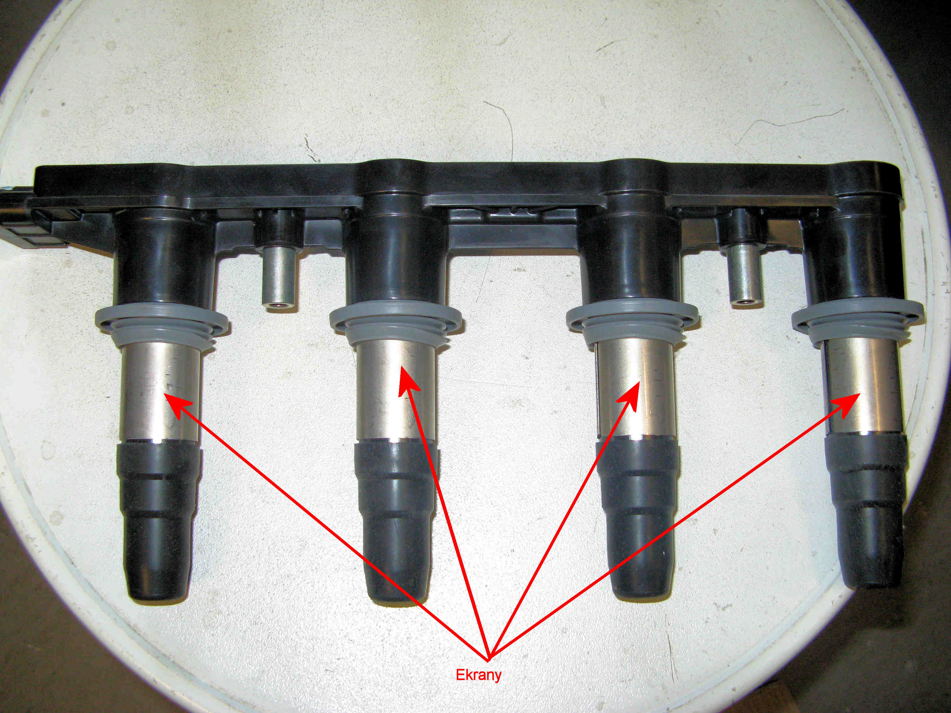

Dzisiaj zdemontowałem tą czarną kochę i pomierzyłem ją w wzdłuż i w szerz :D
Wnioski:
-uzwojenia wtórne nie mają połączenia galwanicznego ani z masą ani z uzwojeniem pierwotnym, ale oporność zmierzona między tymi uzwojeniami wynosi około 14,5k
- pojemność zmierzona indywidualnie na każdej cewce między uzwojeniem pierwotnym a wtórnym na 3 cewkach wynosi około 700nF a na jednej około 350nF. Czyżby złego początki :ocochodzi:
- między przewodem masowym a zasilającym jest wpięty kondensator 1000nF
- ekrany widoczne na zdjęciu są połączone z przewodem masowym.
Z tych pomiarów wynika, że na uzwojeniu wtórnym zastosowane są diody wysokonapięciowe (stosy diodowe) :zastanawiasie: , których nie jestem w stanie zmierzyć moim multimetrem w kierunku przewodzenia.

Wstępne rozpoznanie cewki cruzaka zrobiłem. Ustaliłem, które przewody cewki są od czego i je oznaczyłem. Teraz mając cewkę Opla i prosty omomierz można wstępnie porównać czy jej wyprowadzenia przewodów, mam tu na myśli przewód zasilający +12V i 4 przewody uzwojeń pierwotnych znajdują się w tych samych pozycjach, co cruzaka i jaką mają oporność. Bo to na początek jest podstawowe pytanie i na podstawie tego można już wstępne wnioski wyciągnąć.
Do wykonania takich pomiarów wcale nie trzeba się znać na elektronice :tak:

Wiadomo już, że cewka z Opla ma inną kolejność wyprowadzeń przewodów i ich ilość i nie można jej traktować jako zamiennik - Plug and Play.
