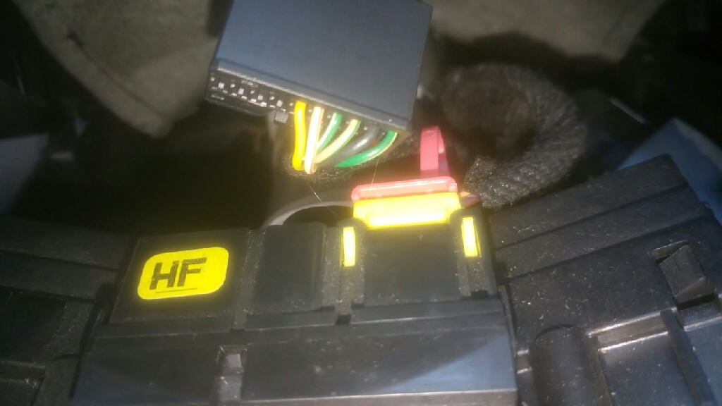

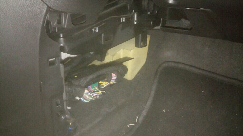

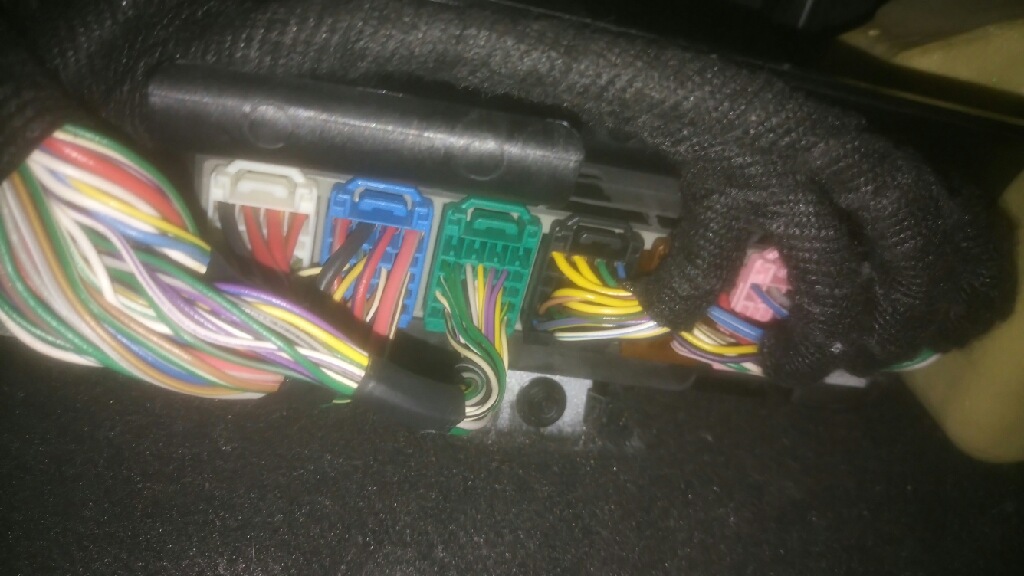

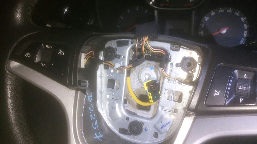

Witam wszystkich.
Potrzebuję pomocy w uruchomieniu tempomatu w moim Orlando.
Jestem już po wymianie kierownicy, sprawdzeniu ślimaka (ślimak właściwy), oraz po programowaniu w ASO. Niestety tempomat nie działa.
A pytanie mam następujące: Gdzie znajduje się ta zielona wtyczka, w której 9 pin podłączony jest do 3 pinu w zawijaku za kierownicą.
Zostawiam parę fotek, może w czymś pomogą.
- mms_img1274592261.jpg (285.26 KiB) Przejrzano 6531 razy
- mms_img2088738488.jpg (214.61 KiB) Przejrzano 6531 razy
- mms_img-430307.jpg (245.37 KiB) Przejrzano 6531 razy
Re: Próba instalacji tempomatu
Trzeba położyć kabel nowy, jego nie ma w instalacji.
Ma byc miedzy kierownicą , a BCM znajdujący sie pod konsolą spadkową od strony pasażera
Rozumiem, że chodzi o to:
- mms_img79560442.jpg (133.82 KiB) Przejrzano 6511 razy
- Wieczorem sprawdzę połączenie miedzy pinami. Kablebsą podłączone.
- mms_img12626347.jpg (127.82 KiB) Przejrzano 6511 razy
Jest przejście na tym kablu?
- Posty: 5173
- Silnik: 1.8 2HO, 141KM Pb
- LPG: BRC SQ24 Genius 1500
- Lokalizacja: Opole
A skąd wiesz ze właściwy ślimak?
Zgodnie z informacją zza Buga musimy miec
- przycisk kierownicy
- ślimak z przejsciem dla tej instalacji
- zestaw kabli pomiędzy przyciskiem a ślimakiem
- połączenie miedzy ślimakiem, a BCM
potem programowanie kodem VCI
- Posty: 5173
Ślimak przemieżony. Jest przejście.
Reszta jak na zdjęciach. Więc powinno działać.
Zastanawia mnie tylko jedno.
Na którym pinie wychodzi sygnał z przełącznika?
