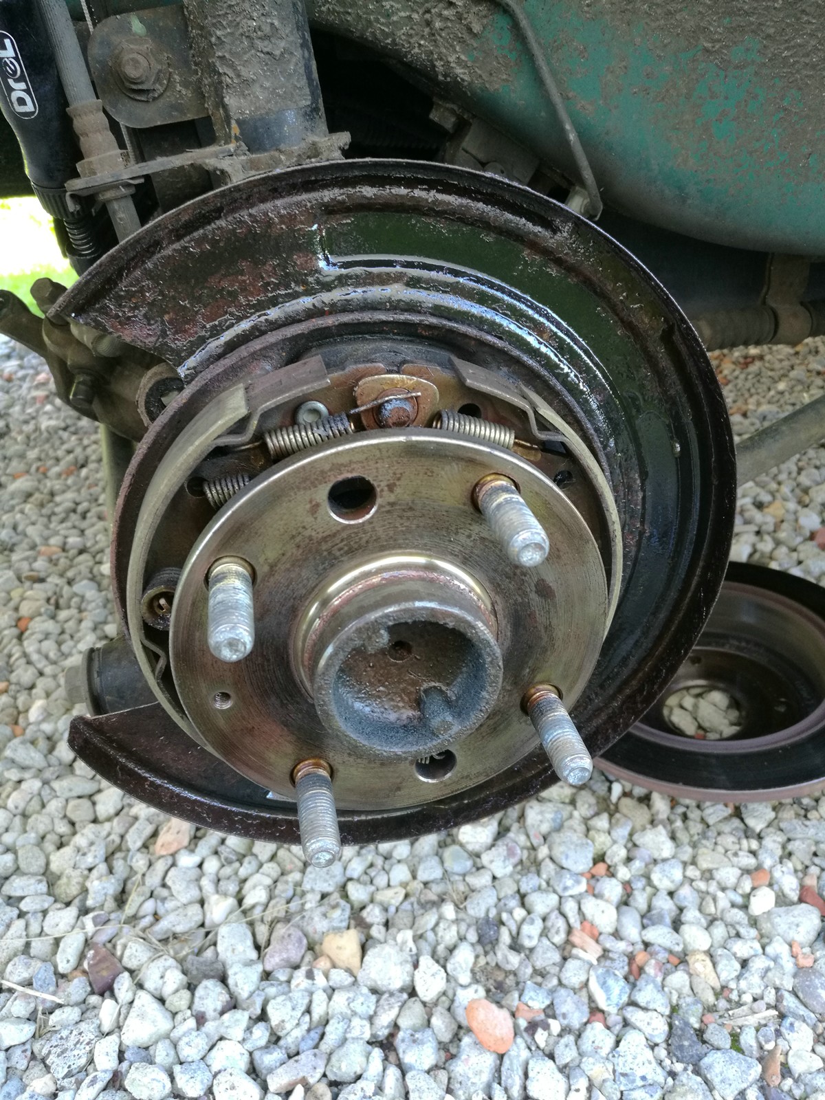

Rozebrałem, wszystko ładnie zeszło, widać że autko było do końca serwisowane.
Nie mam zastrzeżeń do pracy okładzin, zawsze wracają do swojej pozycji i pracują delikatnie.
Siknąłem żywicą osłonę, bo jest cienka jak papier. Mam wrażenie, że to auto miejscami z cukru jest zrobione... no ale ma już 12 lat za sobą.
Łożysko obraca się z delikatnym oporem bez szumów i buczenia.
Składam wszystko i jak zacznie się rozgrzewać do 100 st.C to wymienię łożysko. Pójdę po kosztach i jakieś z aledrogo za 150zł kupię. W Poznaniu to samo (firma) łożysko kosztuje 70-100 zł więcej.

Jeśli to już piasta do założenia, to nie jest wspaniale zrobione. Piasta powinna przypominać lustro, tym bardziej, że robisz to dla siebie. Okładziny już są cienkie i nierównomiernie zużyte. System ręcznego hamulca też powinieneś do porządku sprawdzić i nasmarować.

Okładziny są równe, to wina fotki. Wszystko chodzi delikatnie pod palcami, nie ma się do czego przyczepić.
Piasta i tarcza są blyszczące, to smar z el. hamulca, który wyciekł jak się rozgrzało do tych 200 stopni. Foto zrobiłem zaraz po zdjęciu tarczy.
Jeszcze nim nie jechałem, bo zabrałem się za wymianę spryskiwacza i mech. biegów.
Szczęki są beżowe, nie wiem z jakiego materiału. Wszystko było montowane w ASO Opel Subaru, nie wiem co to za marka części.
Przy wymianie tarcz, zawsze piastę czyszczę na połysk, a później wcieram szmatą smar do łożysk tocznych. Po 100kkm tak osadzoną tarczę można zdjąć rękoma i nie ma śladów korozji. Być może tu było podobnie tylko coś dużo tego smaru wyciekło.

Przed założeniem tarczy zmieniłem luz na szczękach regulatorem, oddaliłem je od bębna. Reszta pozostała bez poprawek czy regulacji.
Po teście drogowym z hamowaniem ręcznym, testowaniem ręcznego na piasku, i 20km drogi z prędkością 90km/h, buczenie jest i nasila się po rozgrzaniu kół.
Temperatura lewego tylnego koła 40 stopni C, a prawego 50 stopni C, nie zwróciłem uwagi które było więcej w słońcu. Tak czy inaczej, regulacja szczęk poprawiła temperaturę. Nie wykluczam, że po wielokrotnym przegrzaniu łożysko dostało i wraz z odległością się nagrzewa i zaczyna buczeć. Zaraz po zakupie zmieniłem opony i pojechaliśmy 500km z czego 200 na autostradach, miało kiedy dostać w łeb.
Narazie będę obserwować czy się nasila. Przynajmniej jestem spokojniejszy, bo nic się nie grzeje.
