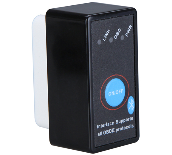

Czy mógłbym prosić o link do ELM który działa z DPF w Cruze? Chciałbym taki zamówic, niestety mój ELM łączy się tylko z Torque a z DPF nie działa.
Re: Kontrolka wypalania DPF
: 7 cze 2017, o 11:51
autor: dessal
taki jak ten u mnie działa, tutaj masz rezultaty wyszukiwania, wygląda tak jak na zdjęciu
: 7 cze 2017, o 12:05
autor: mistah
https://allegro.pl/listing?string=icar2 ... t-1-3-0511
Te są polecane przez autora aplikacji :)

Dzięki, zamówie z aliexpress, czy icar3 też jest obsługiwany?
: 8 cze 2017, o 11:38
autor: mistah
Również :) ale nie masz na nim przycisku zasilania jak w przypadki iCar2, co moim zdaniem jest niewygodne :)
: 9 cze 2017, o 09:30
autor: byq84
Jeszcze raz dzięki, w takim razie zamawiam icar2
