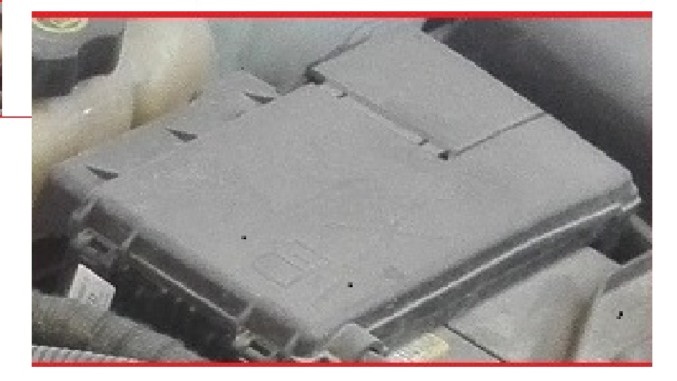

Re: Wyskakujący Code 95
Można jeszcze sprawdzić czy nie ma luźnych połączeń na bezpiecznikach z klemy plusowej.
- robertz
- Patron
- Posty: 1857
Przyznam szczerze, że to stwierdzenie jest dla mnie za mądreczy nie ma luźnych połączeń na bezpiecznikach z klemy plusowej
Kręci idealnie, odpala bez problemu.Jakby masa była kiepska to by słabo kręcił
Pogrzebałem w necie i wyszło mi, że luźnych połączeń na bezpiecznikach z klemy plusowej należy szukać w zaznaczonym miejscu:
Czy mam rację?
