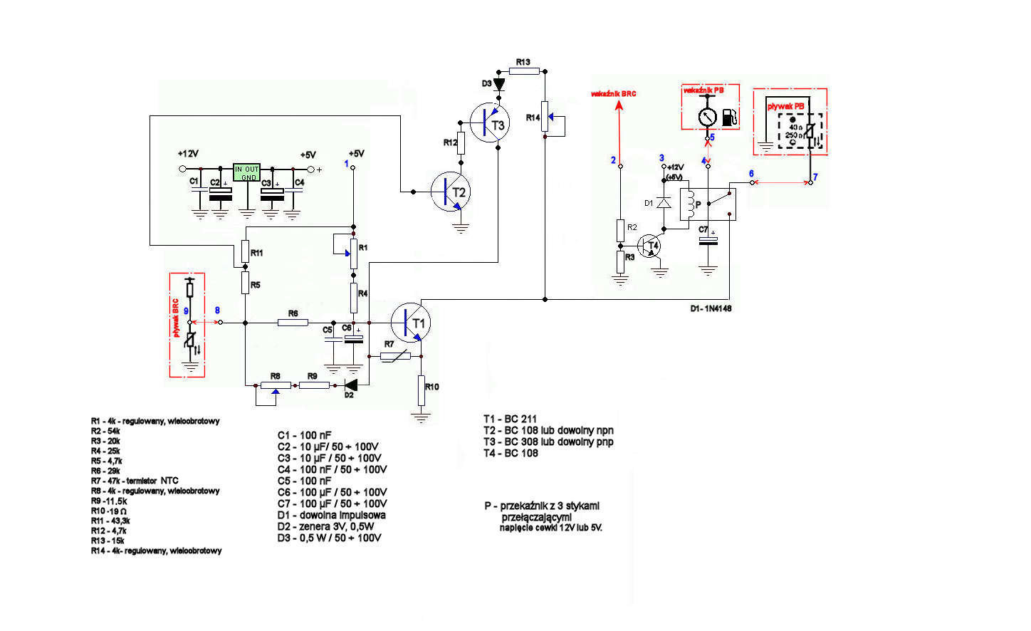

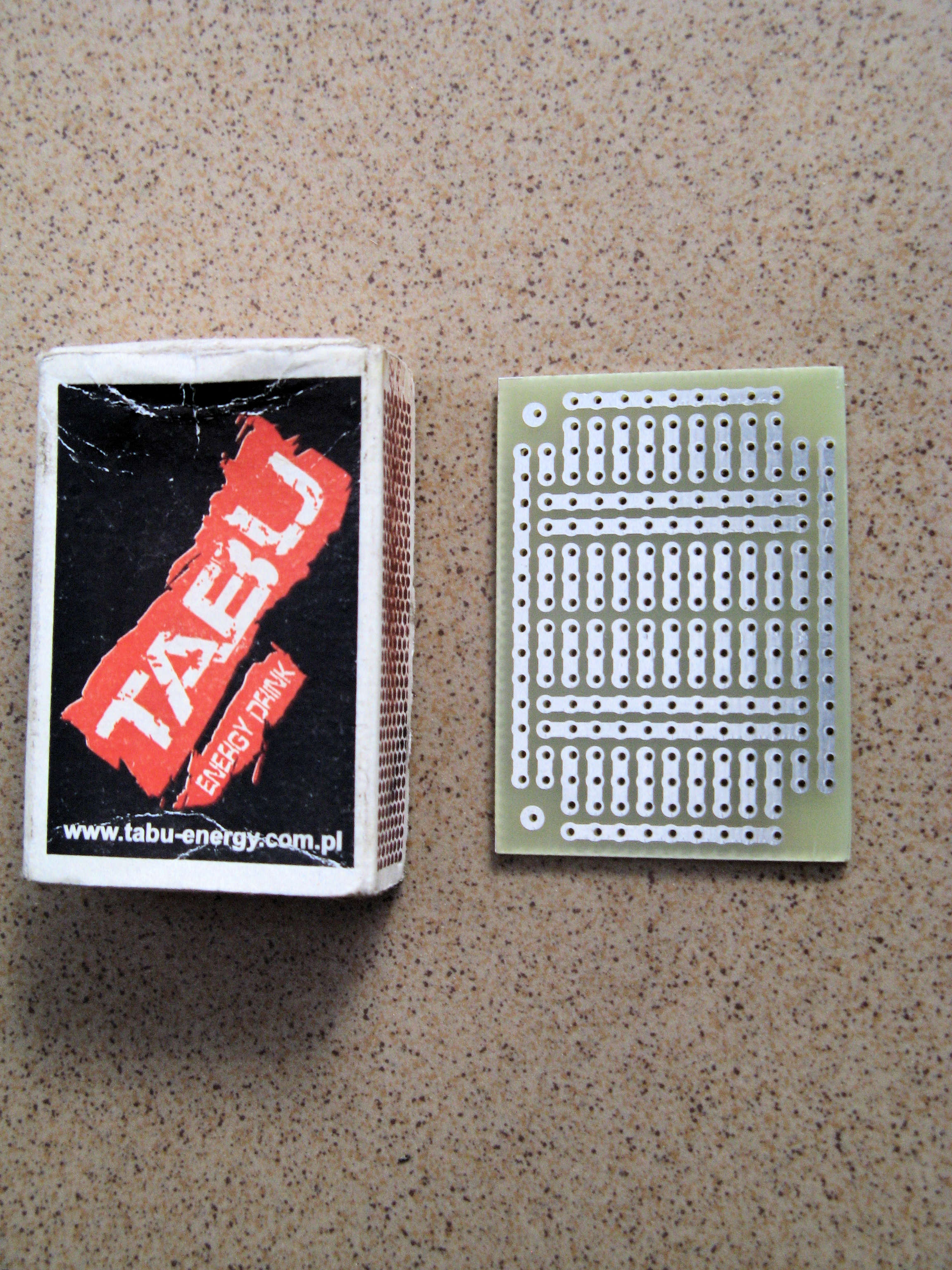

Oto schemat modułu.
R1 - ustawienie wskazania max poziom
R8 - ustawienie wskazania minimalnego poziomu

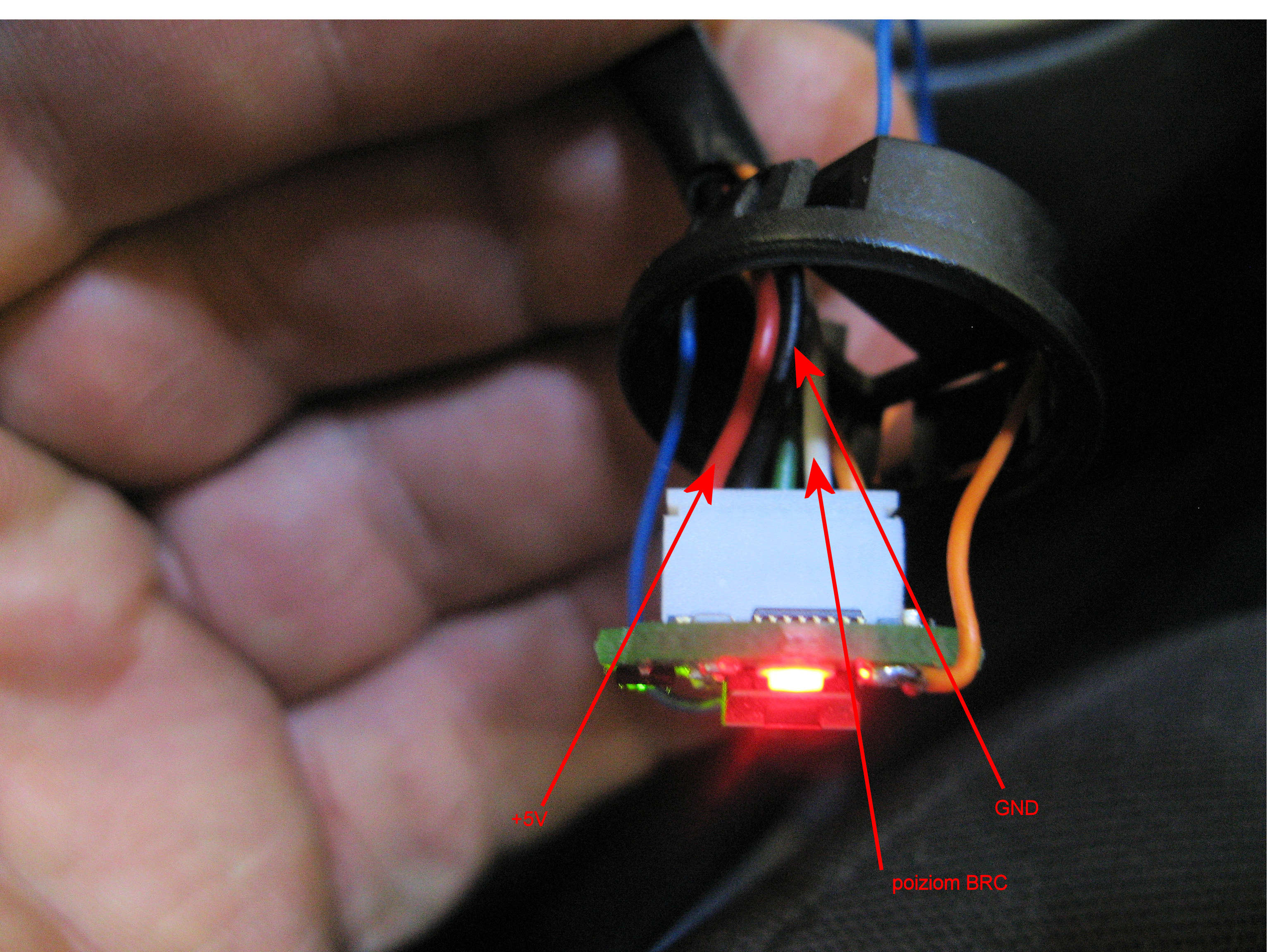

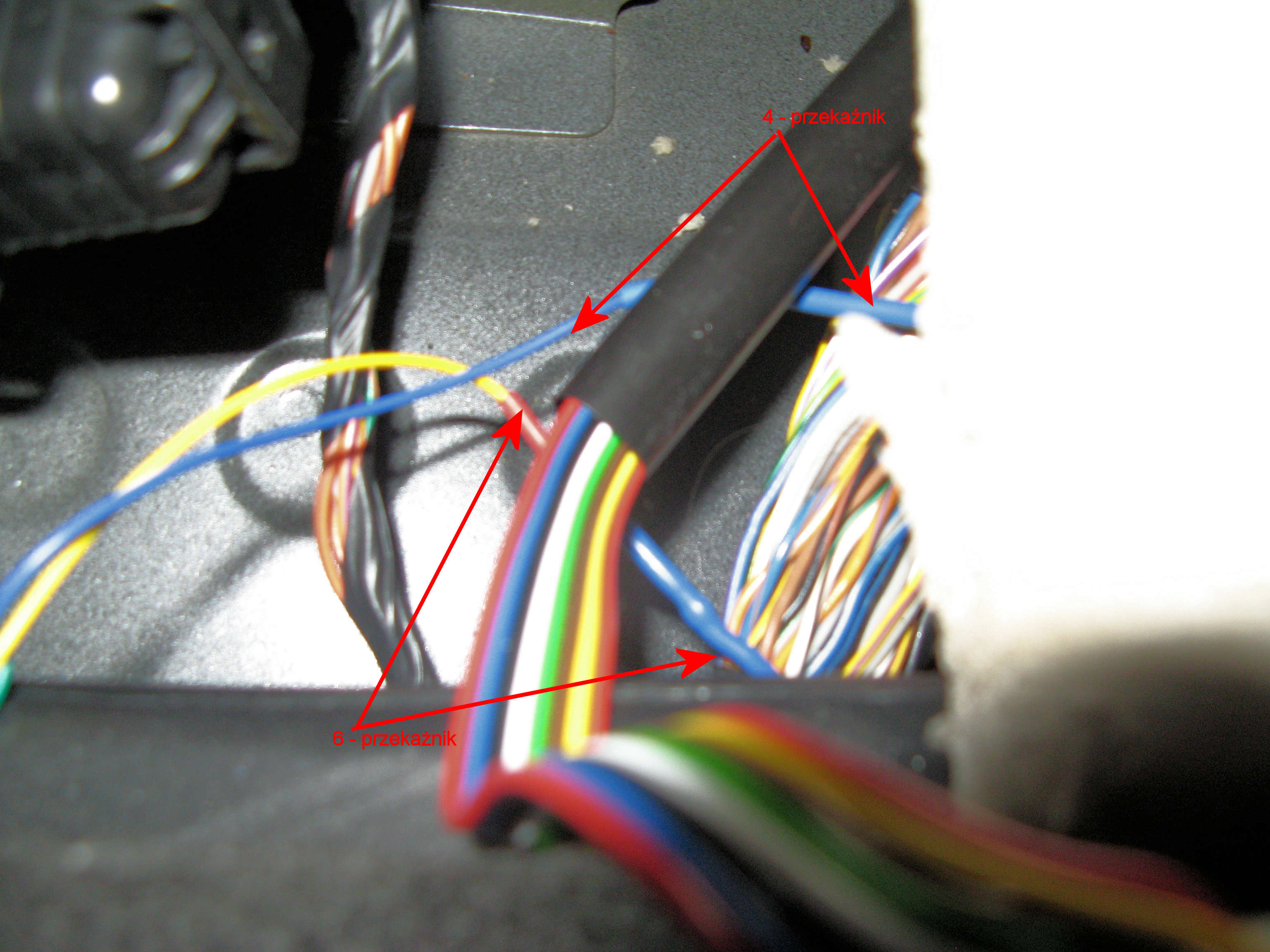

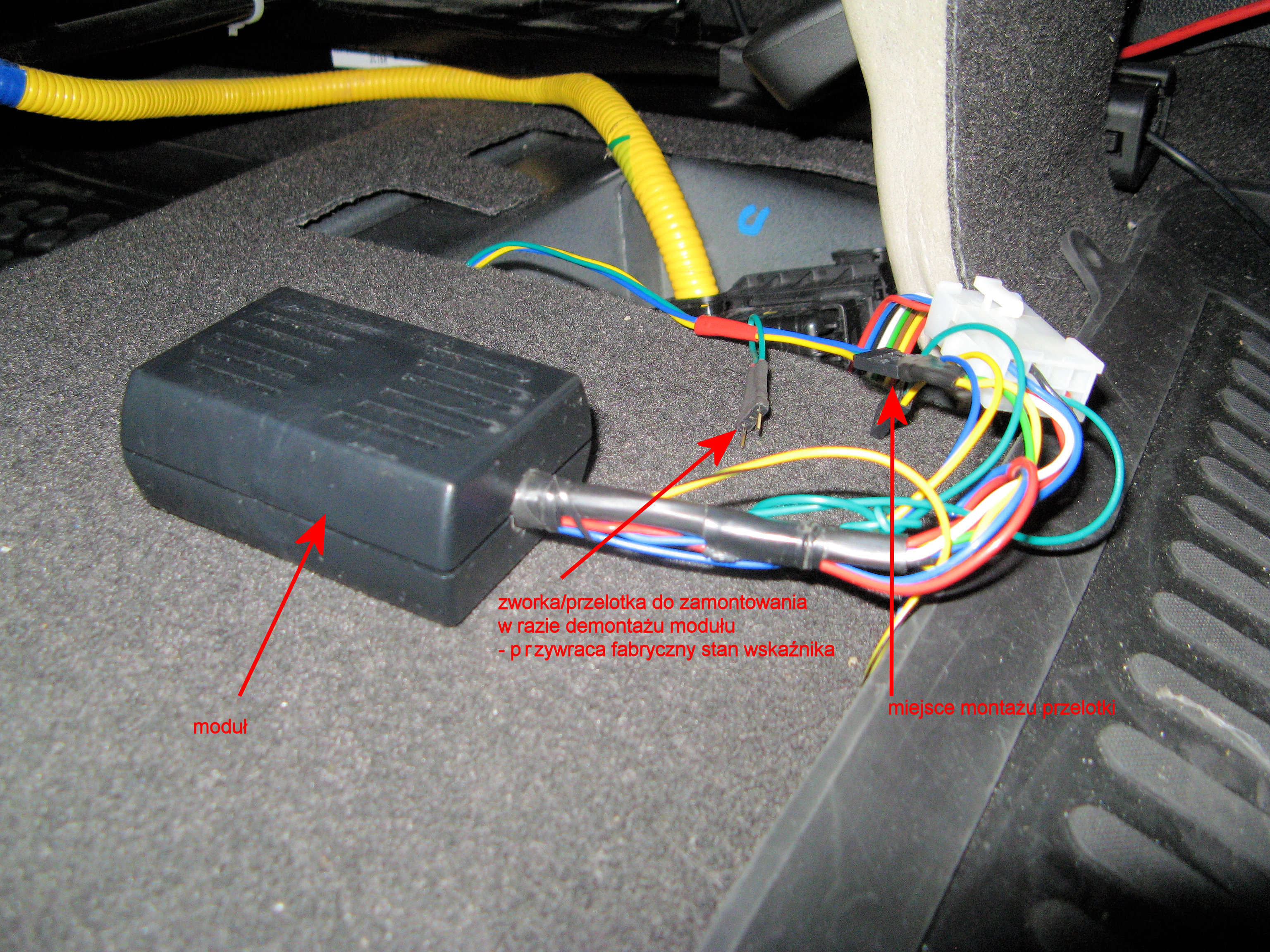

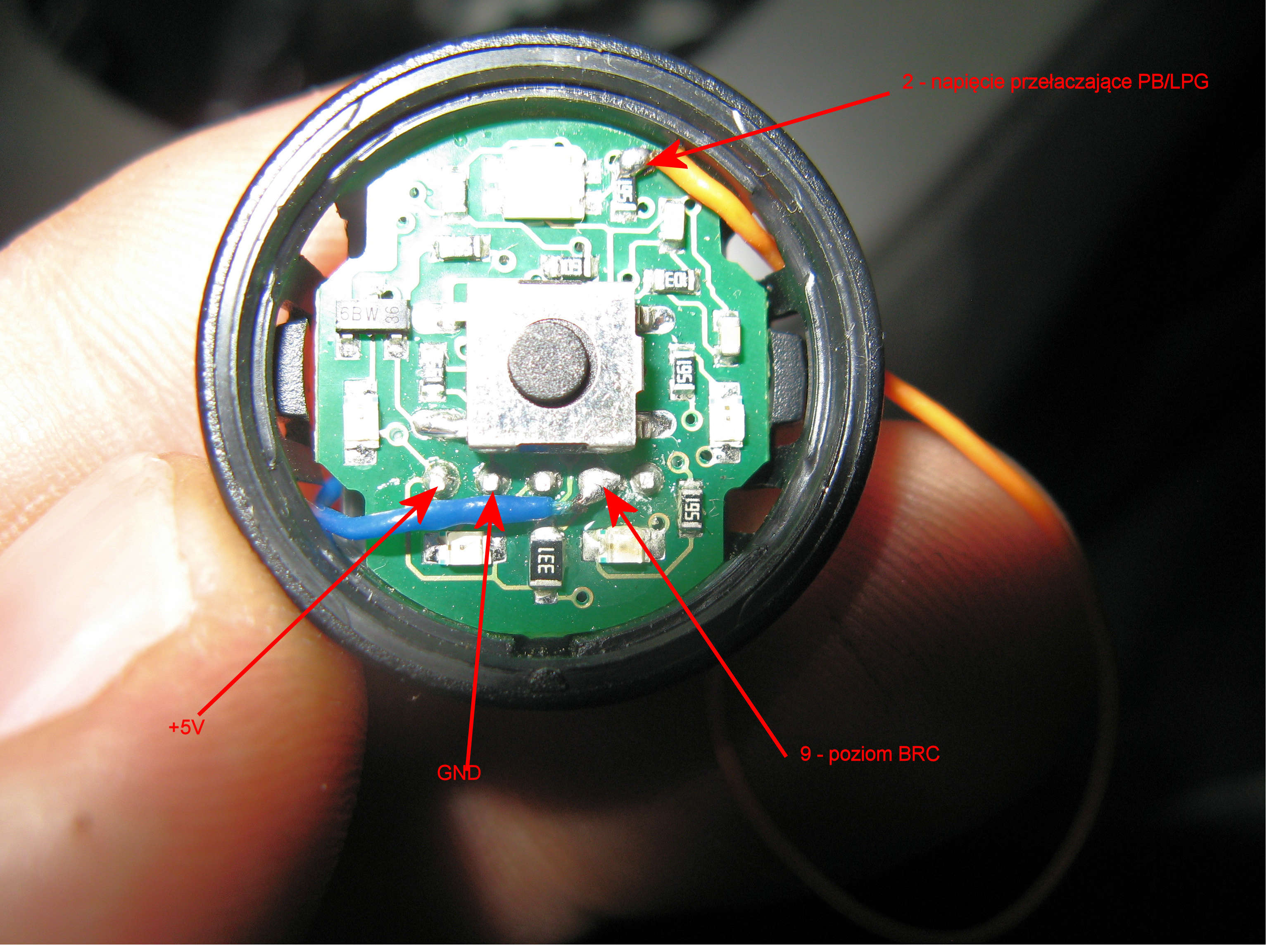

R14 - liniowość w dolnym zakresie wskazania wskaźnik diodowy BRC moduł, przewody, ślepa komora/kanał pod przednim prawym siedzeniem wiązka i miejsce wpięcia się dwoma przewodami w rozcięty przewód od poiziomu PB na takiej płytce z łatwością zmieści się moduł

No powiem, że schemat robi wrażenie

Zasilacz można pominąć a 5V można uzyskać z wskaźnika BRC.
R7 likwiduje t/z dryf tranzystora. Przekonałem się jak niewielka zmiana temperatury złącza PN zmienia punkt pracy tranzystora a nawet jego wzmocnienie. R7 zdecydowanie kompensuję tą zmianę.

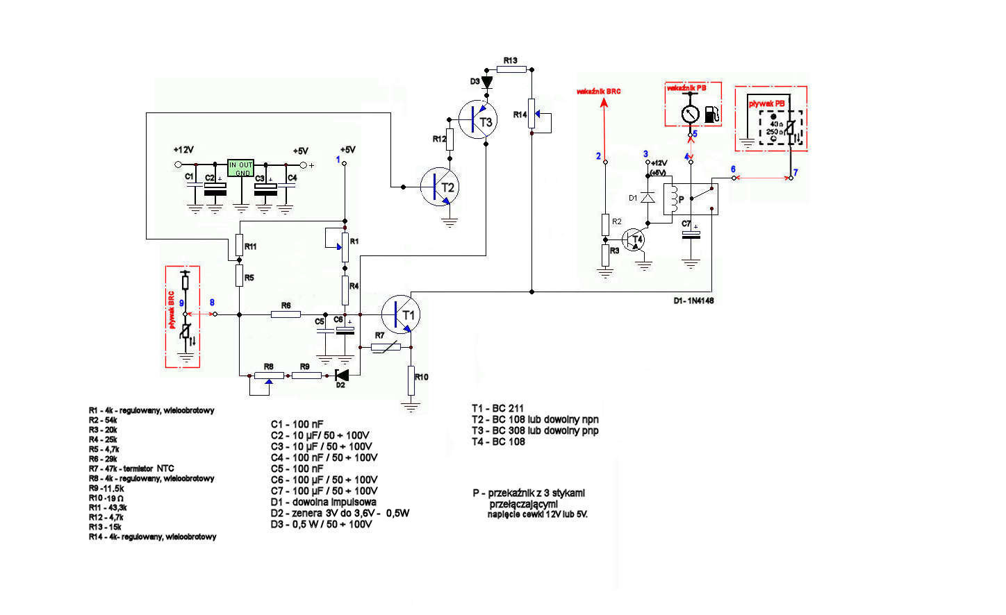

Przez niedopatrzenie na schemacie D2 oznaczyłem, jako zwykłą diodę a ma być Zenera.
Tu należy się dodatkowe wyjaśnienie. Otóż napięcie Zenera nie jest nam do niczego potrzebne. Dioda Zenera jest wykorzystana, jako zwykła dioda. W tym przypadku istotne jest napięcie nasycenia (spadek napięcia) tej diody w kierunku przewodzenia. Przyłączając napięcie +12V do anody każdej zwykłej diody w szereg z opornikiem 10k uzyskamy spadek napięcia na tej diodzie około 0,6V a na diodzie Zenera 0,7V i to jest języczkiem u wagi dla prawidłowego działania modułu. Przy zwykłej diodzie wskaźnik benzyny będzie zawyżał wskazanie gazu w jego środkowym położeniu.
W pętli baza T1, D2, R9, R8 oraz kaskada oporowa wskaźnika LPG, prąd zacznie płynąć dopiero wtedy, kiedy napięcie w punkcie 9 (pływak BRC) spadnie poniżej 0,4V (poziom gazu poniżej połowy zbiornika).
Dzielnik oporowy R5, R11 jest tak dobrany, że próg napięcia wysterowania T2 następuje w momencie uzyskania napięcia 2V do 2,05V na kolektorze T1. Powyżej tego napięcia tranzystor T2 jest w stanie nie przewodzenia.
Aby prawidłowo wyregulować R14 należy wyjechać gaz do zera, zatankować dokładnie ¼ zbiornika gazu jego realnej pojemności, ruszyć samochodem tak, aby wskaźnik gazu na butli ustawił się w odpowiedniej pozycji (ma dużą bezwładność wskazań na postoju). Tak regulujemy R14, aby na kolektorze T1 uzyskać napięcie 1,75V. Przy tym napięciu wskaźnik benzyny będzie pokazywał dokładnie 1/4 poziomu.
Wcześniej należy ustawić minimalny poziom rezystorem nastawnym R8 przy pustym zbiorniku gazu. Na kolektorze T1 ustawić napięcie 2,15V oraz poziom max, zbiornik LPG zatankowany do pełna, rezystorem nastawnym R1 ustawiamy napięcie 0,88V na kolektorze T1.
Wartości dzielnika oporowego R2 i R3 dobrałem do napięcia zasilania cewki przekaźnika 12V. Przy zasilaniu napięciem 5V może się okazać, że trzeba zmienić te wartości.
Poprawiony schemat. Prośba do administratorów aby ten schemat wstawić w miejsce poprzedniego.
