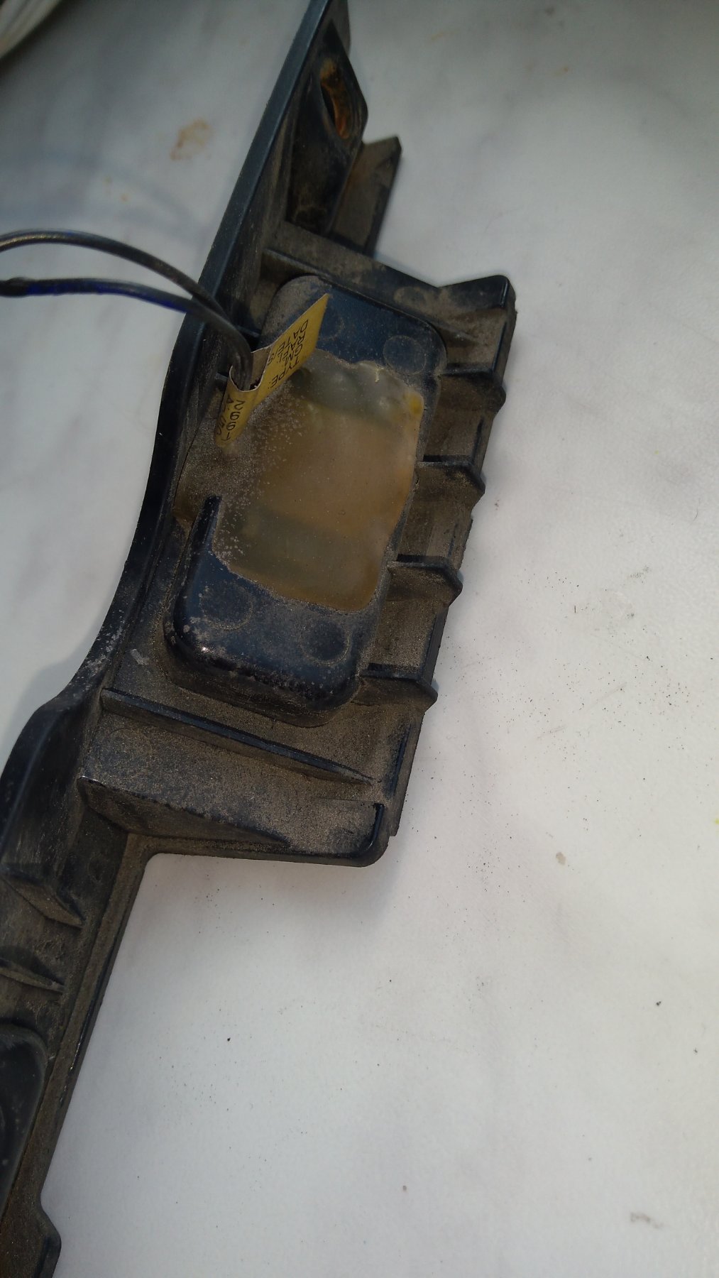

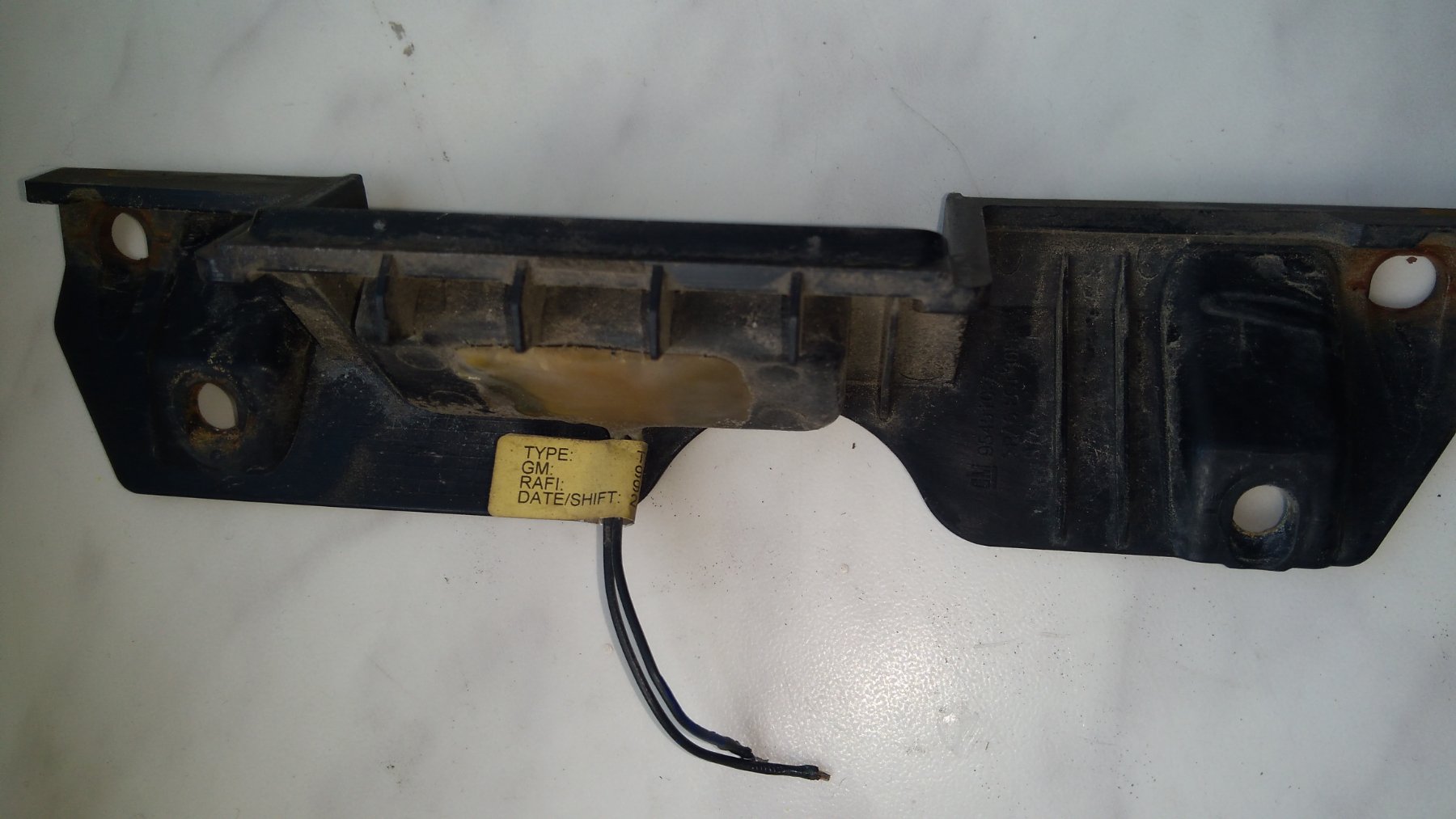

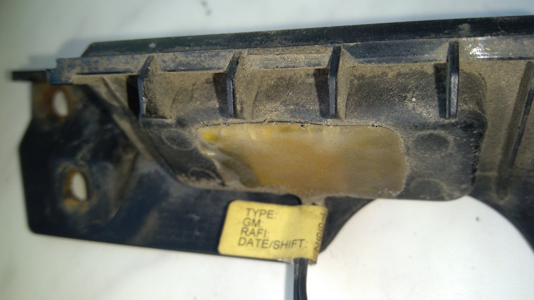

Witam Jak to ugryźć ja mam to w całości i tego środka nie da się wyjąć? Zlane jest to z całym mocowaniem ten przycisk

Re: Otwieranie bagażnika
wyglada na całość nierozbieralne
jak coś będę jutro dopiero dziękuje
nic nie wygląda bo nic nie widać. Na forum mamy możliwość dodawania plików z zdjęciami
