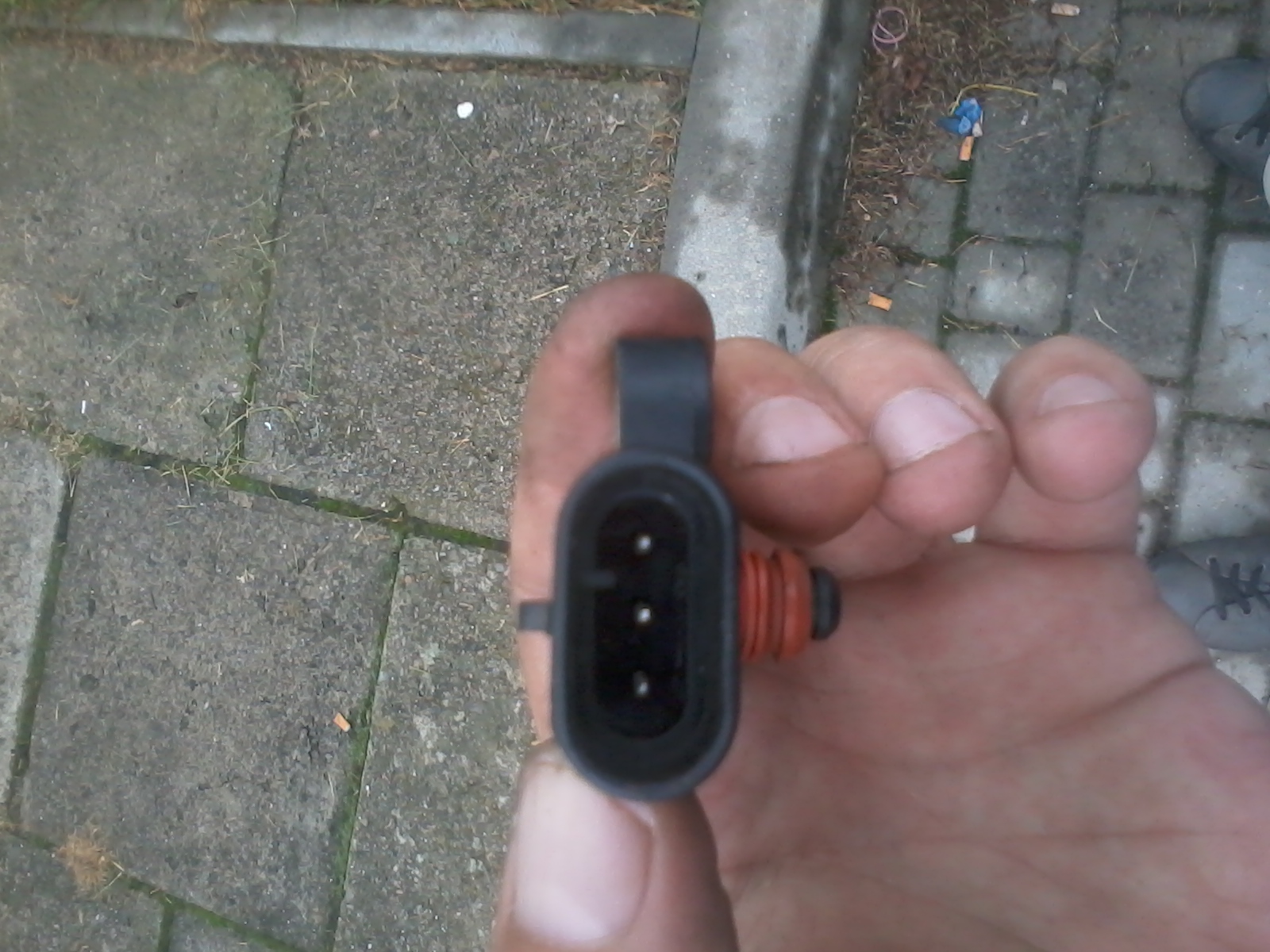

map sensor na zdj pochodzi z silnika F18D3 nr mapa 96417830, i nie ma za co:)

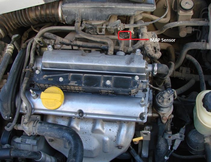

karollol pisze:Jak zdejmiesz rezonator z przepustnicy (to plastikowe pudło), to patrząc od przodu auta, map siedzi po prawej tronie przepustnicy, wciśnięty od góry w kolektor dolotowy. Przykręcony jest jedną śrubą. Ja miałem problem z dojściem do tej śruby, bo przechodzi nad mapem przewód paliwowy. Tam można go rozpiąć, a tą sztywną jego część delikatnie odgiąć i będzie można się dostać nasadką do śrudby MAPa.

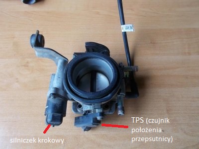

A co oprócz silnika krokowego ktory jest podpięty pod przewody jest jeszcze na przepustnicy ??? Cos czarnego,plastikowego podpięte pod przewody i przykrecone 2 srubkami - myslalem ze.to jest map-sensor...

Czy on jest na przepustnicy czy w kolektorze bo patrząc na ww opis to juz nie wiem.....

map jest w kolektorze ssącym po prawej od przepustnicy, jeśli mowa o f18d3. Żeby go zdemontować wystarczy zdjąć plastikową maskownice silnika. Mi to zajęło około 5-7 min w nocy.

iskat1973 pisze:Czy on jest na przepustnicy czy w kolektorze bo patrząc na ww opis to juz nie wiem.....
To powinno rozwiać wątpliwości
