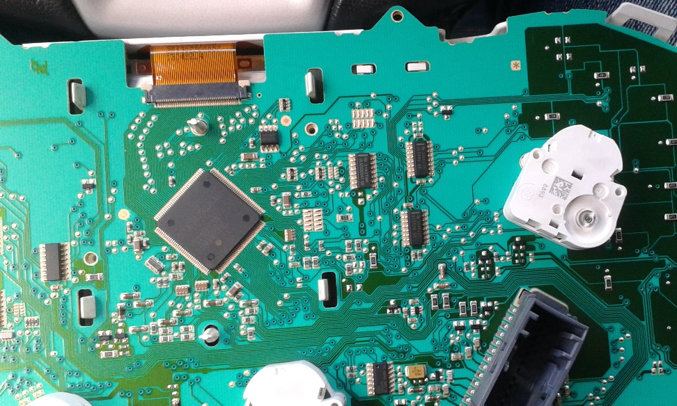

Re: Licznik z innego auta
: 22 mar 2016, o 20:04
Jeżeli to może być porównanie z tym jakie mam u siebie w olku to są one całkiem inne.
- 20160319_142222_.jpg (374.78 KiB) Przejrzano 3269 razy
: 22 mar 2016, o 20:22
czyzby była rożnica?
: 22 mar 2016, o 20:39
U ciebie na fotce tasiemka jest podłączona od góry płyty w bok , a u mnie zawinięta na spód płyty. Poza tym różne są ilości wyprowadzeń tasiemki. Nie będzie pasować ni cholery - różne wyświetlacze z różnym sterowaniem, oprogramowaniem i rożnymi laminatami. Kompatybilność jest tylko po stronie zewnętrznego interfejsu.
: 22 mar 2016, o 20:55
Podejmę się ryzyka i zobaczę swój, w weekend.
Jeśli nie to pozostaje pytanie jak użyć licznik z innego auta. Kurde w Rosji mają poprzekładane liczniki, muszą jakoś to zrobić.
Wiem już z posta C77 ze licznik nie pamięta przebiegu i to może być prawda, bo licznik moj sam zmienił swoje dane nawet jak nie widział się z pojazdem przez 2 km, ale ja wiem ze na pewno pamięta VIN i teraz pytanie czy podjechanie do ASO, wylogowanie obecnego licznika i zalogowanie uzywanego przebiegnie bezproblemowo. Na allegro jest licznik i ustaliłem cene 300 zł plus wysyłką, ale co dalej. Wsparcie moje w ASO się nie odzywa i nie wiem czy ryzykować? Kupno nowego odpada
: 23 mar 2016, o 09:16
autor: XaRaDaS
Podpowiem z doświadczenia, że mimo iż wyświetlacz będzie miał tyle samo pinów, może nie działać. W odtwarzaczach tak miałem, że po wymianie wyświetlacza to był np. odwrócony obraz czy też nie świecił, trzeba było kombinować z firmware. Moim zdaniem trzeba sprawdzić dokładnie wyświetlacze i jeżeli będą identyczne (tasiemki też) to jest większe prawdopodobieństwo poprawnego działania.
: 23 mar 2016, o 11:13
Tak tez chciałem zrobic.
Numer VIN jest na plytce i nie wiem jak go obejsc, a z podmiana wyswietlacza sobie poradze, bo po wymianie podjade do ASO i zmienią oprogramowanie w liczniku odpowiednie dla wyswietlacza.
: 23 mar 2016, o 11:28
Wg mojej oceny po tym co tu sobie oglądamy i jak różnią się zewnętrznie te wyświetlacze - taki koncept nie przejdzie. Jak dla mnie tylko zalogowanie nowego licznika pod VIN twojego auta w ASO da szansę. Wydaje się też najbezpieczniejsze w twoim przypadku, bo masz dojście do tego typu zadań. Jeżeli jest możliwe obejście tej ścieżki to na pewno nie w sposób podmiany samego LCD. Może trzeba znać jakąś procedurę serwisową żeby licznik wprowadzić w stan zalogowania się do danego auta, lub może trzeba zadziałać bardziej hakersko typu skasować konkretną zawartość pamięci w module licznika. Pisałeś że to ktoś na którymś zagranicznym forum temat ogarnął. Może wystarczy podpytać w jaki sposób?
