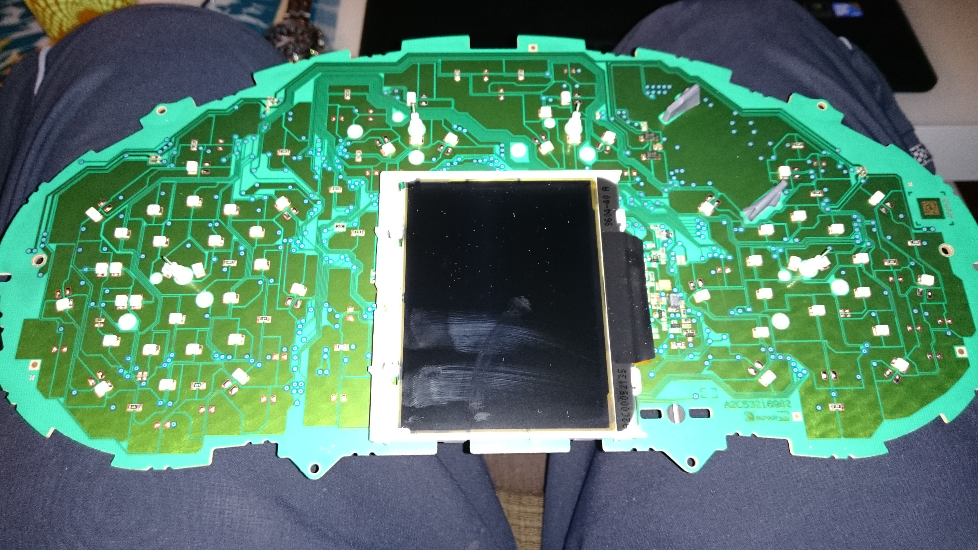

oki, to juz wiem jak jest w srodku od Cruze
pytanie czy MidLevel ma to samo podłaczenie?
- KoM
- Posty: 537
- Rejestracja: 16 sie 2013, o 13:53
- Imię: Rafał
- Samochód: Cruze 2.0 VCDI
Re: Licznik z innego auta
Myślę, że powinien miec to samo, dzięki temu robią jedna płytkę do Wszystkich zegarów, tylko chipy i wyświetlacze inne

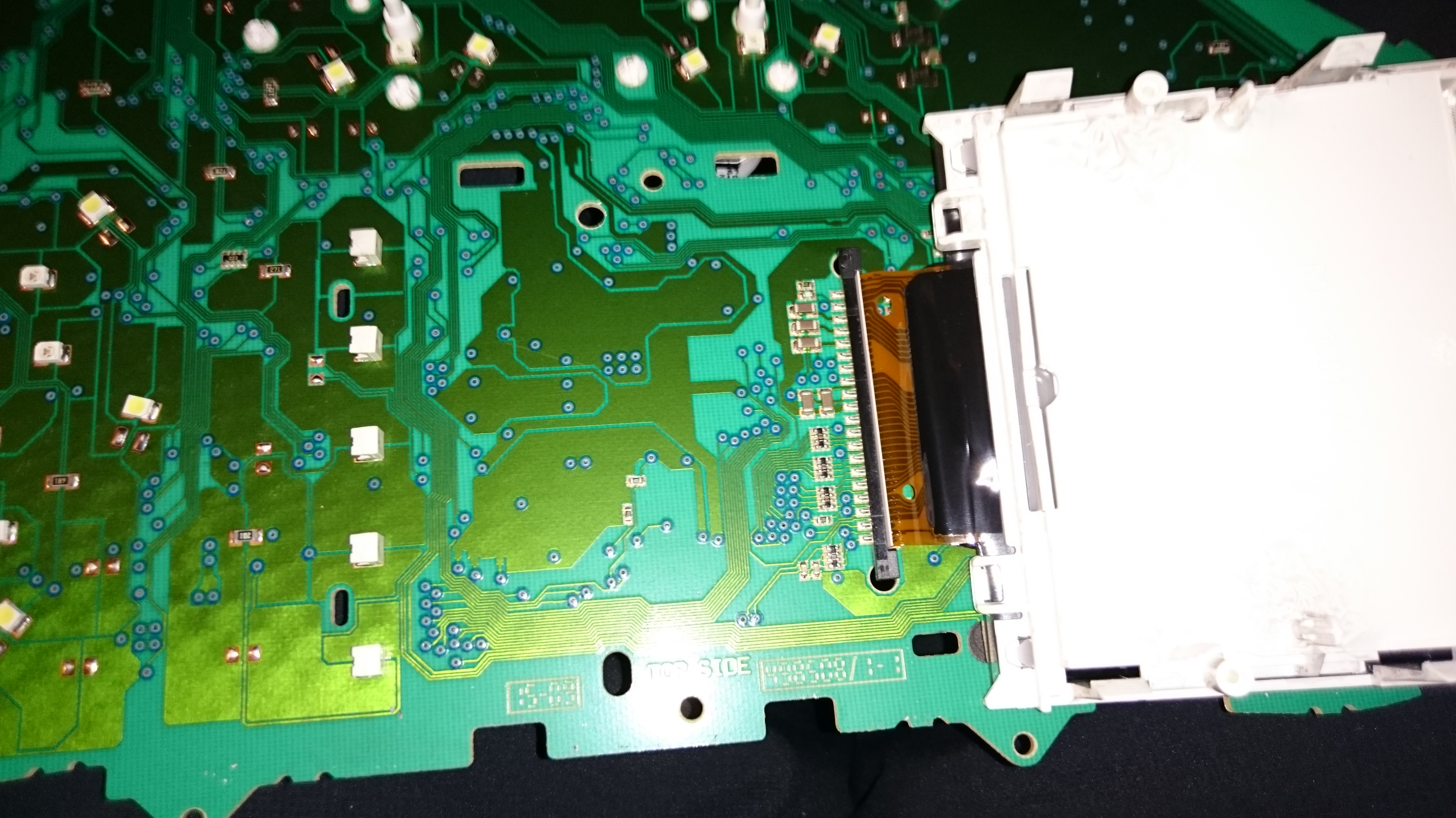

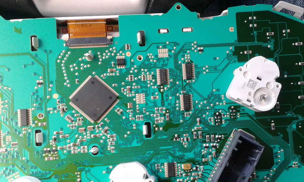

Jeżeli to może być porównanie z tym jakie mam u siebie w olku to są one całkiem inne.
czyzby była rożnica?
U ciebie na fotce tasiemka jest podłączona od góry płyty w bok , a u mnie zawinięta na spód płyty. Poza tym różne są ilości wyprowadzeń tasiemki. Nie będzie pasować ni cholery - różne wyświetlacze z różnym sterowaniem, oprogramowaniem i rożnymi laminatami. Kompatybilność jest tylko po stronie zewnętrznego interfejsu.

Podpowiem z doświadczenia, że mimo iż wyświetlacz będzie miał tyle samo pinów, może nie działać. W odtwarzaczach tak miałem, że po wymianie wyświetlacza to był np. odwrócony obraz czy też nie świecił, trzeba było kombinować z firmware. Moim zdaniem trzeba sprawdzić dokładnie wyświetlacze i jeżeli będą identyczne (tasiemki też) to jest większe prawdopodobieństwo poprawnego działania.
Tak tez chciałem zrobic.
Numer VIN jest na plytce i nie wiem jak go obejsc, a z podmiana wyswietlacza sobie poradze, bo po wymianie podjade do ASO i zmienią oprogramowanie w liczniku odpowiednie dla wyswietlacza.
Wg mojej oceny po tym co tu sobie oglądamy i jak różnią się zewnętrznie te wyświetlacze - taki koncept nie przejdzie. Jak dla mnie tylko zalogowanie nowego licznika pod VIN twojego auta w ASO da szansę. Wydaje się też najbezpieczniejsze w twoim przypadku, bo masz dojście do tego typu zadań. Jeżeli jest możliwe obejście tej ścieżki to na pewno nie w sposób podmiany samego LCD. Może trzeba znać jakąś procedurę serwisową żeby licznik wprowadzić w stan zalogowania się do danego auta, lub może trzeba zadziałać bardziej hakersko typu skasować konkretną zawartość pamięci w module licznika. Pisałeś że to ktoś na którymś zagranicznym forum temat ogarnął. Może wystarczy podpytać w jaki sposób?
