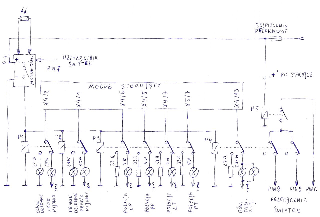

etac_owiec pisze:Wciaz czekam na schemat od ciebie w celu weryfikacji z oryginalnym schematem w TIS
Proszę :-)
Schemat świateł2.jpg (112.53 KiB) Przejrzano 4172 razy
Trochę komentarza:
Moduł sterujący - wiadomo gdzie jest. Podałem numery pinów i wtyczek w które się wciąłem. Przy masach żarówek są pytajniki, bo nie wiem dokąd idą - założenie że idą do masy auta okazuje się błędne. Przekaźniki P1 i P2 są typu samochodowego i służą do przełączania lamp mijania na dzienne. Przekaźniki P3 i P4 są wielostykowymi przekaźnikami przemysłowymi typu R4. Przekaźnik P3 przełącza wszystkie pozycyjne na oporniki, przekaźnik P4 przełącza oświetlenie tabl rej. oraz podaje masę na piny 8 i 9 przełącznika świateł powodując przyciemnienie podświetlenia deski ( inaczej mówiąc przełącza z zewnątrz przełącznik w pozycję "krótkie" uruchamiając podświetlenie "nocne"). Przekaźnik P5 wyłącza to przełączenie po wyjęciu kluczyka, bo bez jego obecności światła zostają zapalone (układ zachowuje się tak, jakbym po wyjęciu kluczyka zapalił światła przełącznikiem - logiczne, bo w momencie wyjęcia kluczyka odpada P4). Całość jest zasilona z bezpiecznika rezerwowego (bodajże numer 35, ale nie pamiętam w tej chwili), na którym napięcie pojawia się po kluczyku. Przekaźniki P1 - P4 są załączane modułem oświetlenia po wykryciu odpowiedniej ilości światła, z odpowiednią histerezą i opóźnieniem czasowym w jedną stronę. Do modułu dochodzi też masa z pinu nr 7 przełącznika świateł, która aktywuje moduł tylko wtedy, gdy przełącznik jest w pozycji "auto" (lub "off").
Oczywiście po połączeniu w powyższy sposób mam komunikaty alarmowe, więc proszę tak nie robić !!!
Schemat załączyłem wyłącznie w celu jego udoskonalenia i wykrycia błędów.
Proszę o pomoc w temacie ustalenia dokąd idą masy żarówek. Uważam, że podłączenie oporników do tych mas zamiast do masy pojazdu zlikwiduje problem.
Wydaje się, że przełączenie krótkich na dzienne oraz wyłączenie pozycji przedniej nie wywołuje żadnych sensacji (choć po odłączeniu oporników nie występuje też komunikat o problemach z przednimi pozycyjnymi, co jest niezrozumiałe - powinien być alarm).

Re: Światła do jazdy dziennej AVEO T300...
Problem zlokalizowany. Prawdopodobnie pracowaliśmy na schemacie Sonic, nie na Aveo. Inne sterowanie lampami.
Ale czemu gasły lampy?

Jeśli się sprawdzą, to będę musiał publicznie "odszczekać" wszystkie uwagi o odłączaniu świateł "stop".
Swoją drogą co za człowiek w różnych odmianach auta projektuje zupełnie inne światła na tych samych pinach ???
Jakiś dziwny jestem, ale w mojej firmie staramy się unifikować wszelkie rozwiązania tak dalece, jak to tylko możliwe.
Tak jak sugerowałem może schodzić wspólnie w jeden kanał z bocznikiem pomiarowym, który dopiero jest włączony do masy. Bocznik najprawdopodobniej może być wewnątrz modułu. Generalnie logika podpowiada, że pomiar jest prądu spływającego z żarówek. Łącząc bezpośrednio do masy omijasz go i stąd sygnalizacja błędów.
Post autor: tdon »
Raczej jednak nie.
Masy żarówek idą bezpośrednio do masy auta.
Problem być może leży w tym, że otrzymałem inny schemat i według niego wykonałem połączenia - pisze o tym etac kilka postów wyżej.
Niebawem zdam relację z prób według aktualnej wiedzy.
tdon pisze:Raczej jednak nie.
Dziwne. A jak to namierzyłeś?
Schemat, kolego schemat na to wskazuje
:D No to ze schematem nie ma co dyskutować.
