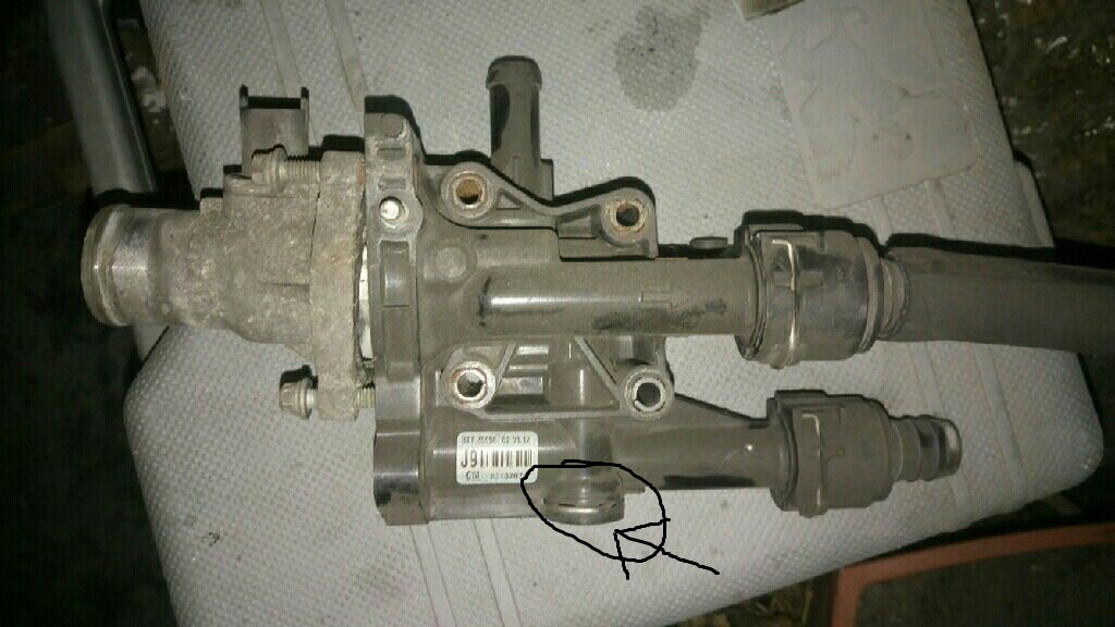

Dzięki za pomiar
jeszcze pytanie jak wyciągałeś zabezpieczenie to łatwo się ściągało czy był kłopot bo mam plana wymienić tego oringa bez wyciągania obudowy tyle że mam instalacje a przez to jest tam trochę ciaśniej
Dzięki z góry za info

Normalnie, śrubowkrętem. Wyciągasz zabezpieczenie, potem wydłubujesz zaślepkę. Na aucie może być problem. Brak miejsca. Gorzej z założeniem. Mi się nie udało z powrotem tego poskładać. Ale też nie starałem się specjalnie. Myślę, że gdyby posmarować oring delikatnie smarem, to i składanie powinno przebiegać sprawnie.

Sytuacja mnie zmusiła do przyśpieszonej naprawy związanej z obudową termostatu.Płyn bezczelnie około 1 km od domu zaczął uciekać( nagły brak ogrzewania poinformował mnie o tym). Całe szczęście że tak blisko tyle że do naprawy miałem ograniczoną ilość narzędzi i spartańskie warunki nadworne.
Nie będę się rozpisywał jak jest mało miejsca aby wymienić tylną obudowę termostatu (wersja LPG).
Dlatego chciałem wymienić tylko oring z dolnej części wyżej wymienionej obudowy gdyż z tamtego miejsca był wyciek.
Wyciągnięcie nie było trudne zabezpieczenie wyszło dość łatwo a samą zaślepkę wyciągnąłem przedłużką do mini gedorów,Jaka niespodzianka po wyciągnięciu w środku zaślepki zrobiła sie dziura na przelot a zewnętrzna krawędź która trzyma oring się skruszyła (gównolit jakiś), a więc trza było całą obudowę wymienić. Teraz w nowej aluminiowej mam zakręcaną zaślepkę metalową z oringiem i myślę że teraz jak tam pojawi się wyciek to faktycznie wymienię tylko oring będzie ok.
Najgorsze że owa zaślepka z orginalnej obudowy nie występuję jako osobna część,
także myślę że dużo wycieków tej obudowy nie jest powodowane pęknięciem obudowy tylko tą nieszczęsną zaślepką .Śledztwo trochę trwało zanim to odkryłem
Pozdrawiam
Zdjęcie poglądowe
